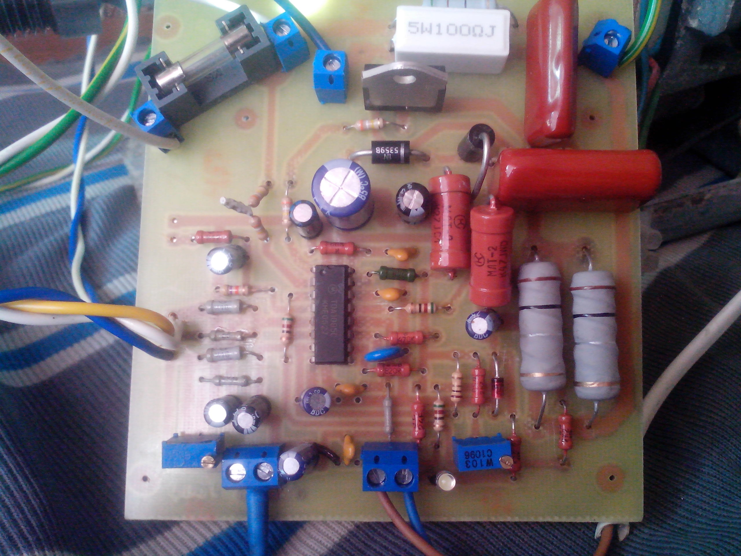

В общем запилил я плату - регулятор коллекторного двигателя ( Александр Шенрок ) , но она не работает , может куда направите кто сталкивался с такой проблемой ? Может микра не работает ? Как её проверить ( есть ещё парочка ) .
IMG_20180420_174321.jpg (3915 просмотров) <a class='original' href='./download/file.php?id=137750&sid=700efd80016aa6f1286b9e4586b5ade8&mode=view' target=_blank>Загрузить оригинал (667.24 КБ)</a>
IMG_20180420_174335.jpg (3915 просмотров) <a class='original' href='./download/file.php?id=137751&sid=700efd80016aa6f1286b9e4586b5ade8&mode=view' target=_blank>Загрузить оригинал (630.12 КБ)</a>

Диод не светится , все детали с магаза , новые ...
