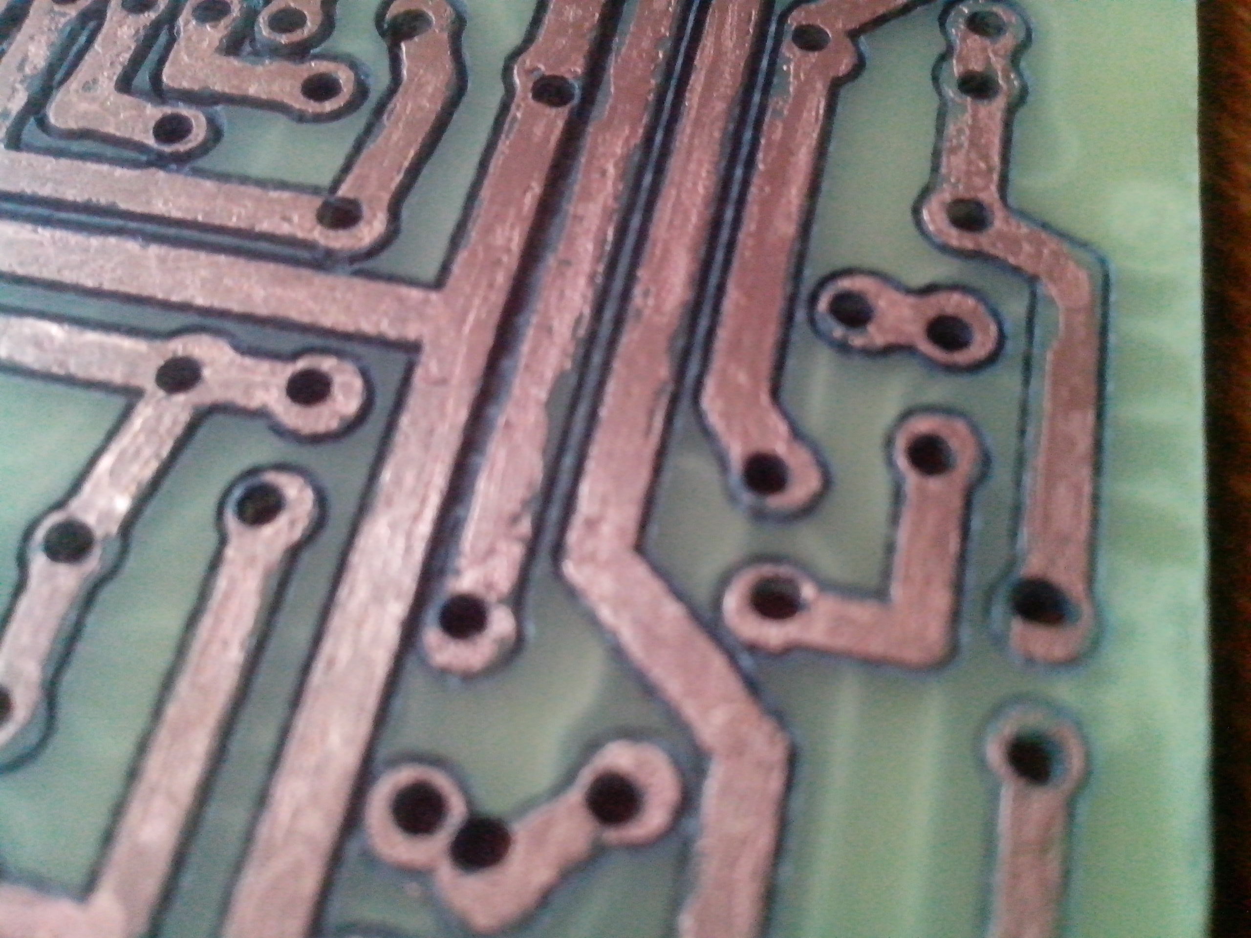

В общем запилил я плату - регулятор коллекторного двигателя ( Александр Шенрок ) , но она не работает , может куда направите кто сталкивался с такой проблемой ? Может микра не работает ? Как её проверить ( есть ещё парочка ) .
IMG_20180420_174321.jpg (3645 просмотров) <a class='original' href='./download/file.php?id=137750&mode=view' target=_blank>Загрузить оригинал (667.24 КБ)</a>
IMG_20180420_174335.jpg (3645 просмотров) <a class='original' href='./download/file.php?id=137751&mode=view' target=_blank>Загрузить оригинал (630.12 КБ)</a>
Mark 24.ru
Сообщения: 58
Зарегистрирован: 23 май 2015, 07:03
Настоящее имя: Анатолий Егорович
Re: Спринт Лаут + Степ Кам + Мач = не работает .
Сообщение Mark 24.ru »
Диод не светится , все детали с магаза , новые ...
