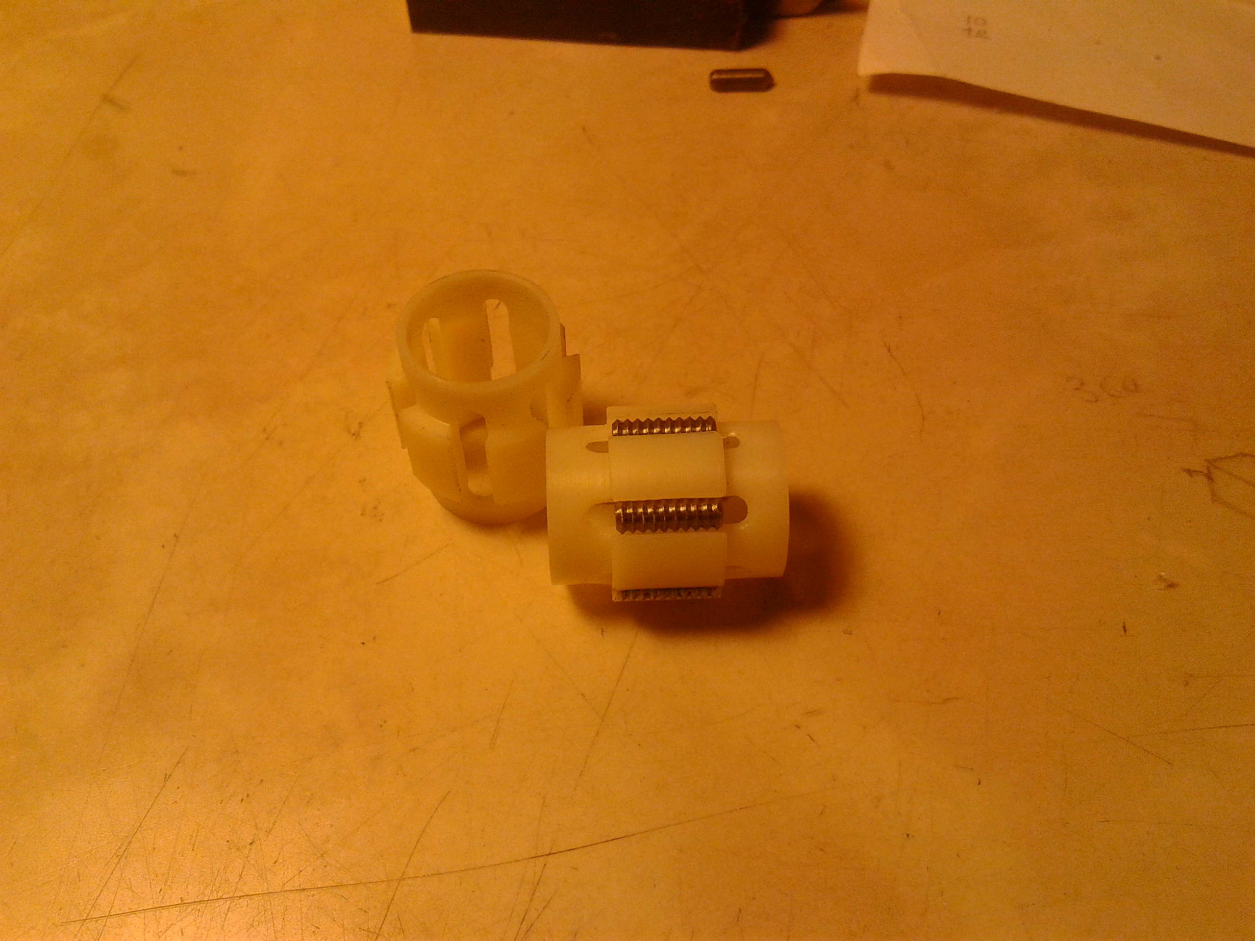

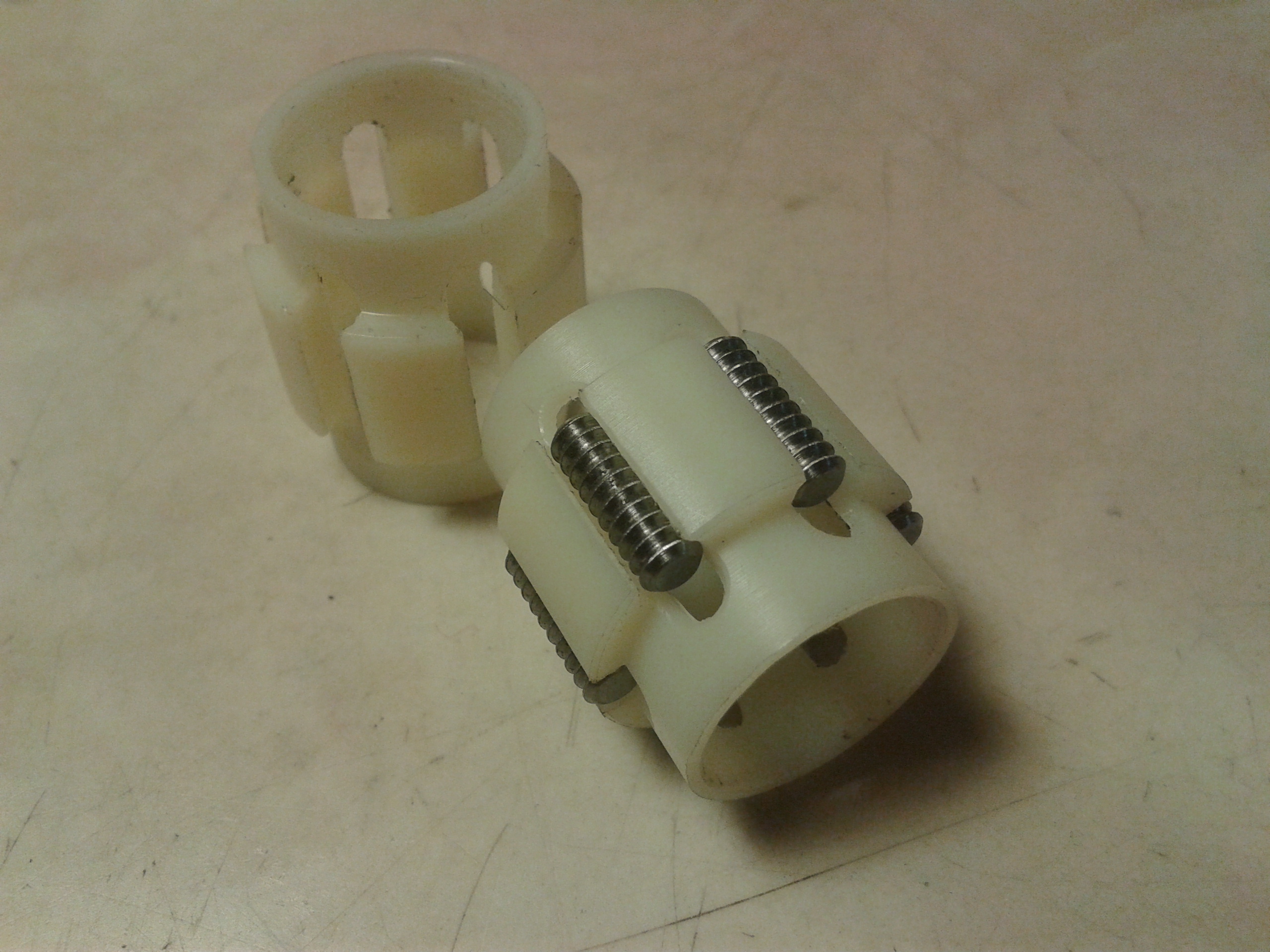

сепараторы из капролона (4800 просмотров) <a class='original' href='./download/file.php?id=133005&mode=view' target=_blank>Загрузить оригинал (1.15 МБ)</a>

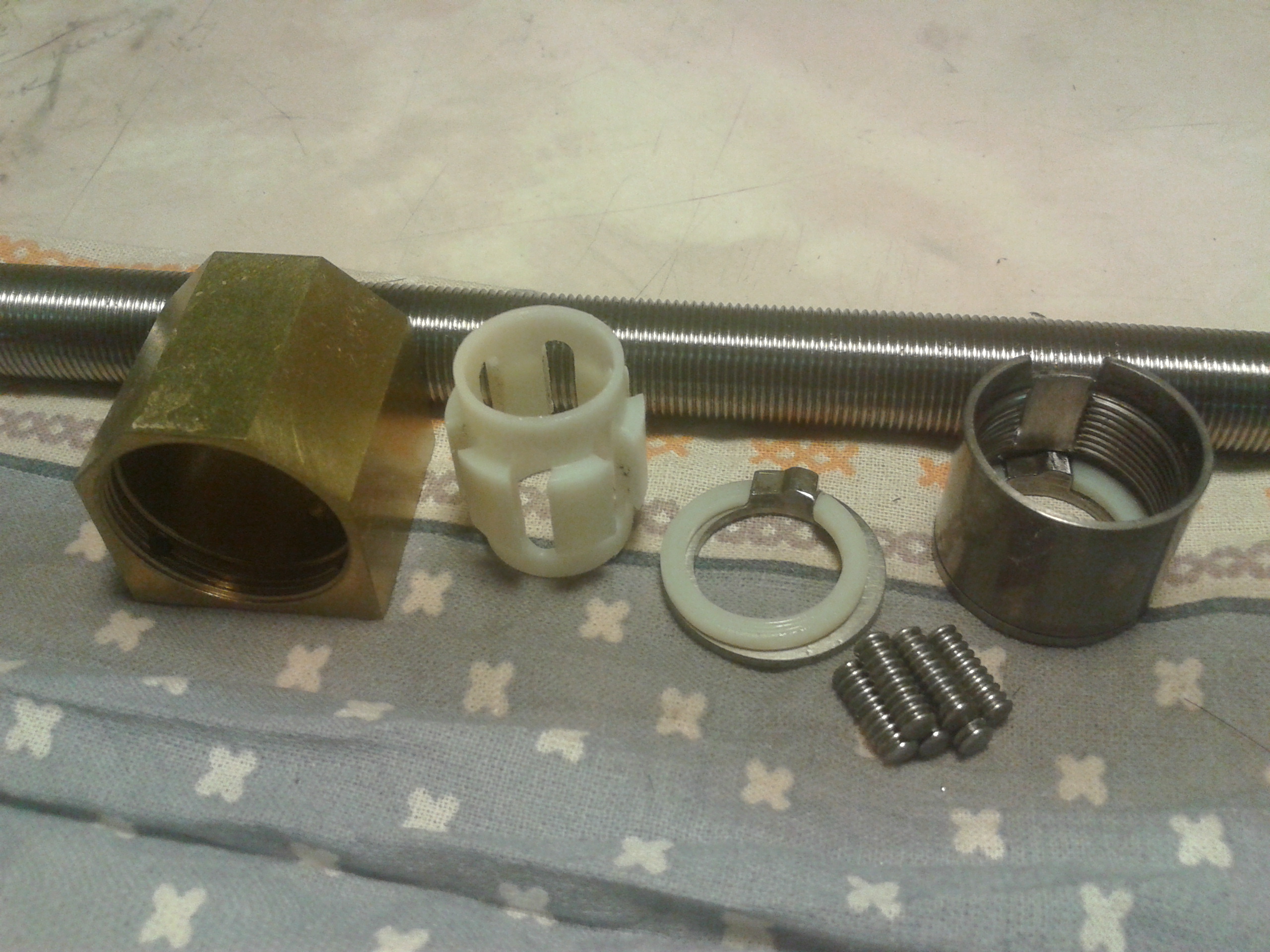

Всем привет. Прошло уже не мало времени .Люфт на сегодняшний день полторы сотки,что меня устраивает.
Осевую жесткость этой оси не мерил,так как нужно разбирать станок и мерить отдельно жесткость оси.Начал делать вторую гайку под винт М14шаг 1.
Фотки прилагаю.

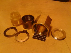

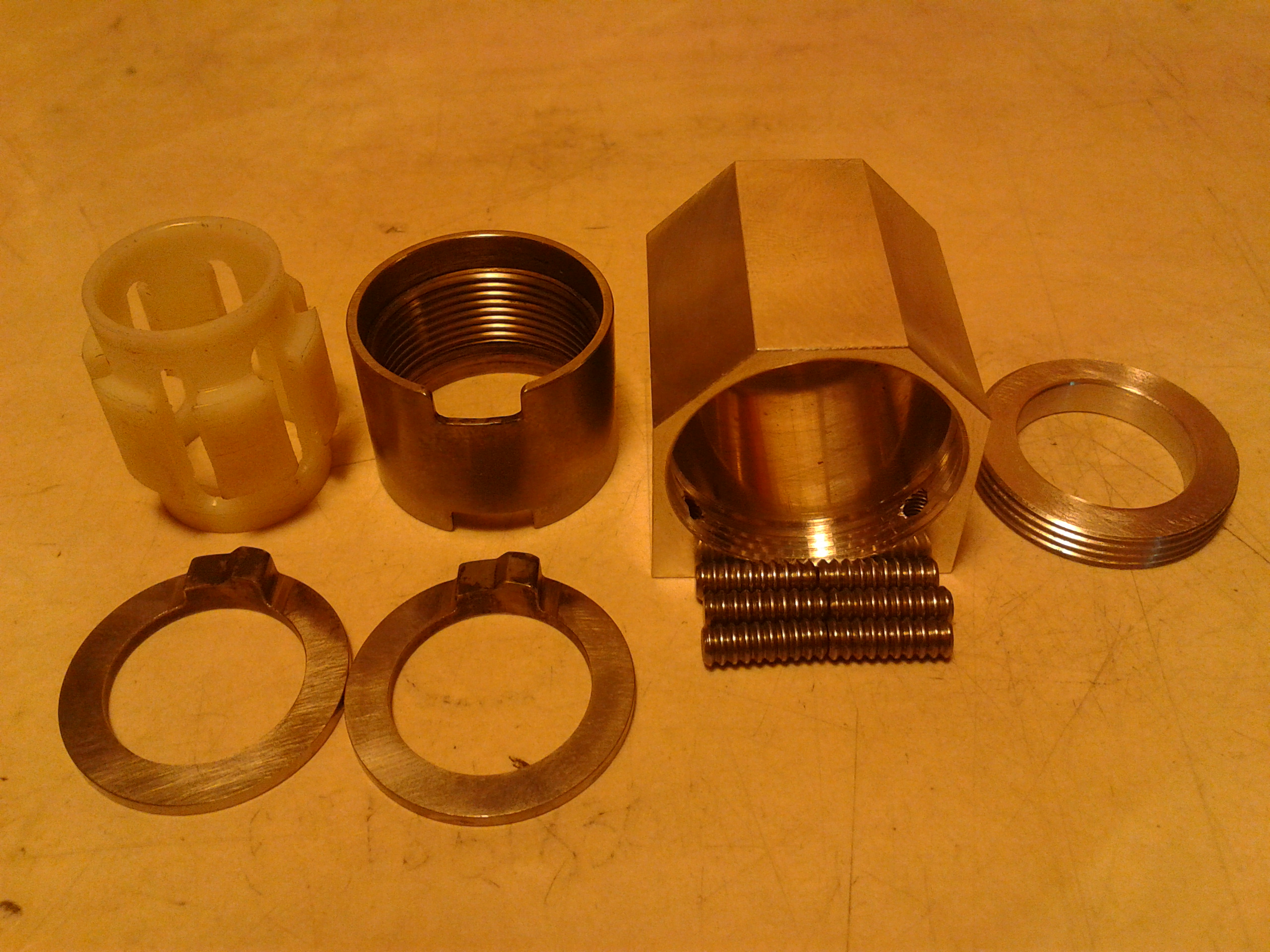

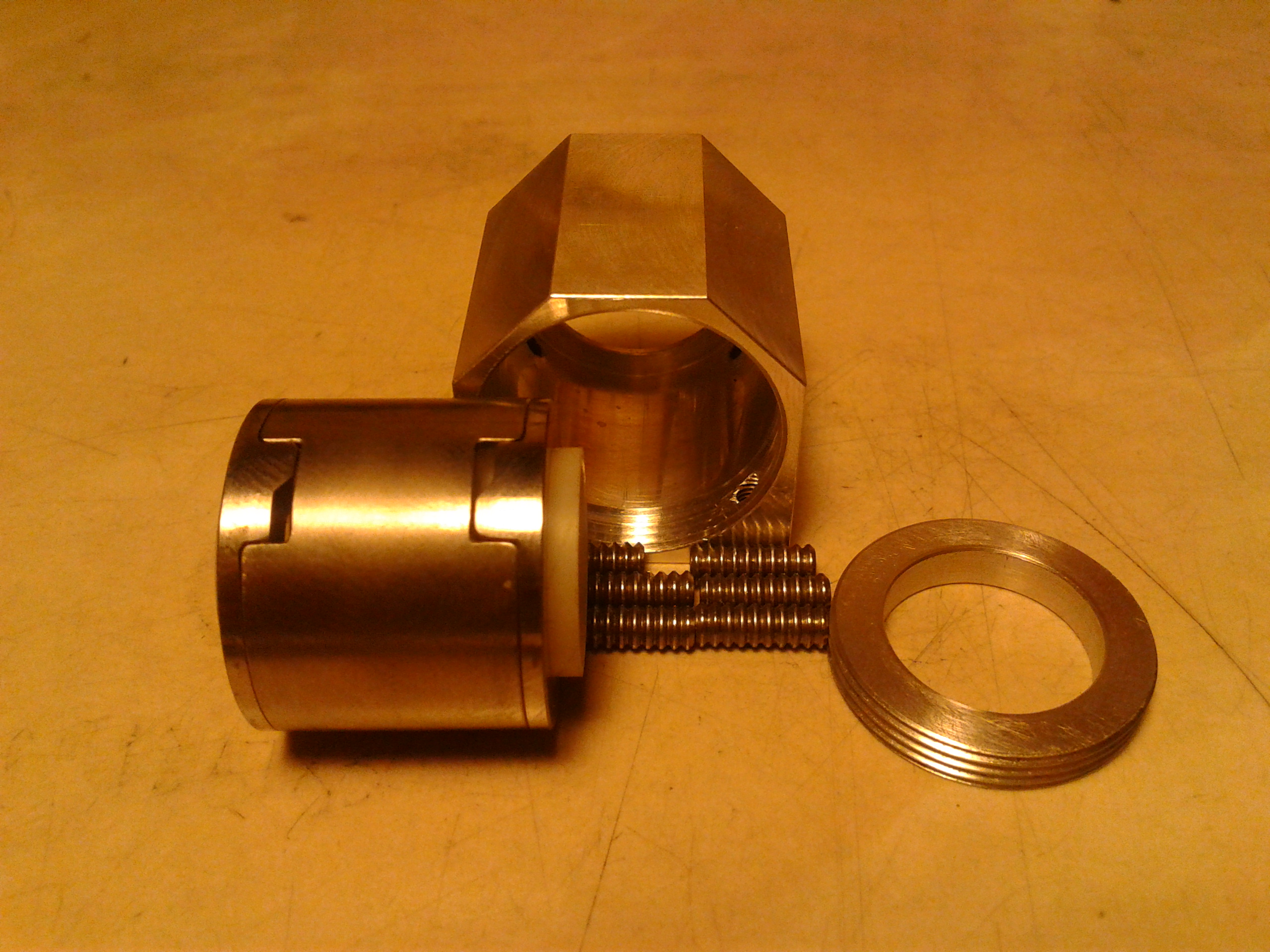

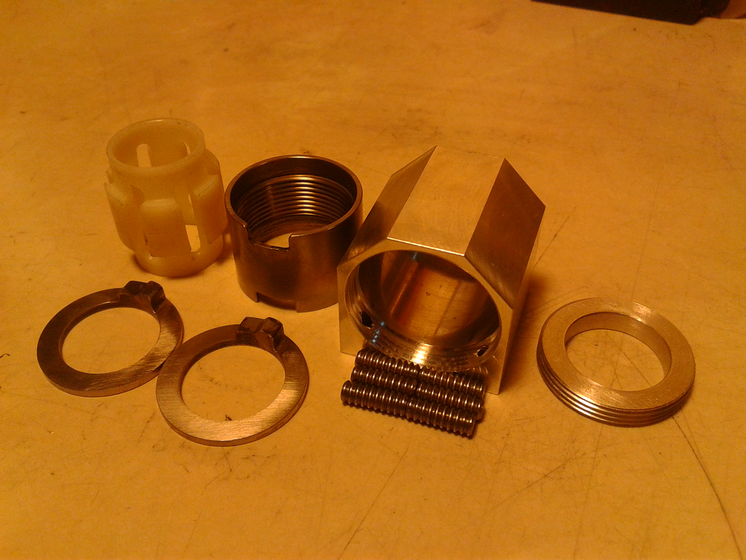

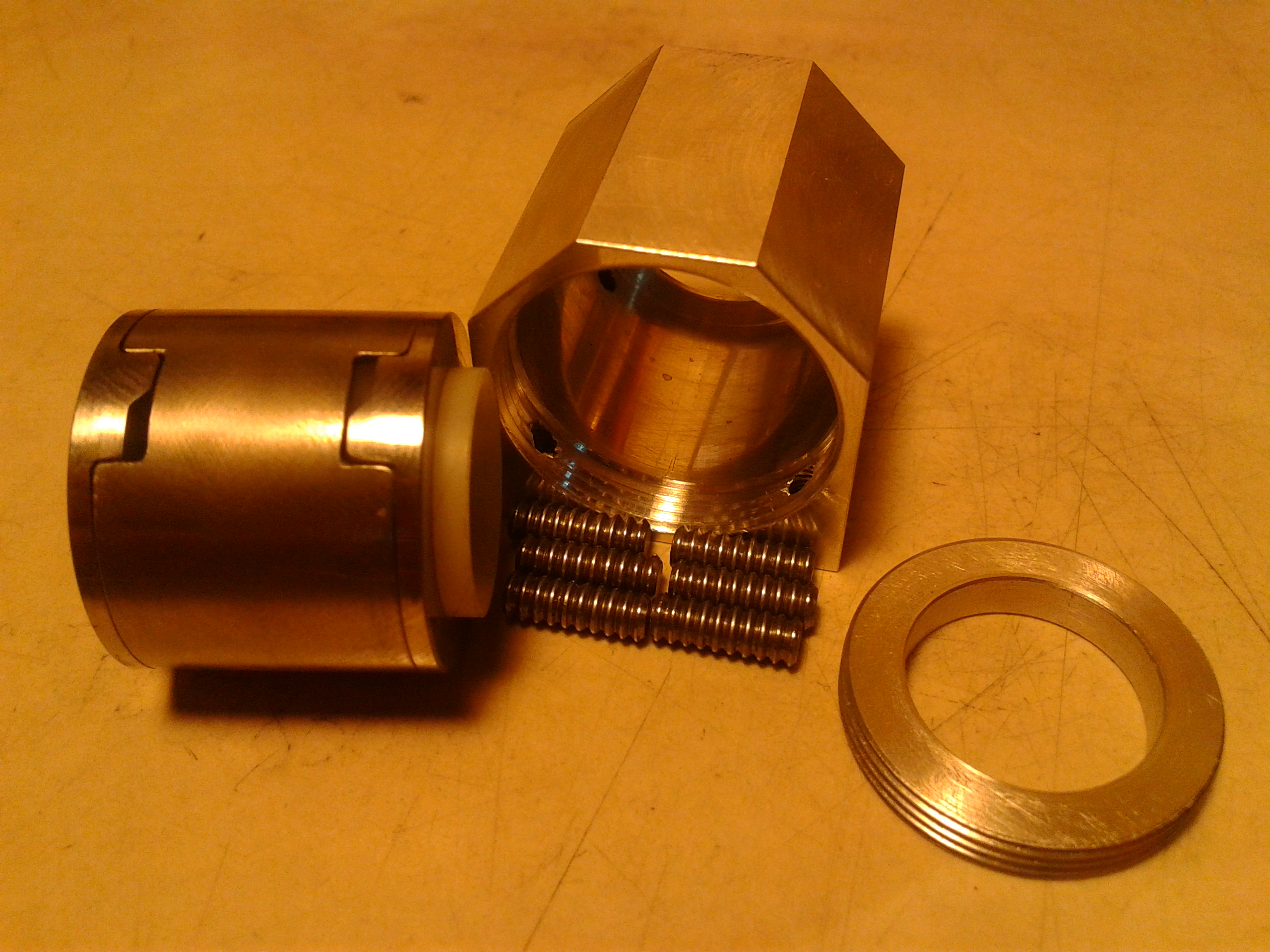

Сделал корпус и гайку с фигурными шайбами,завтра выточу новые ролики на чпу и посмотрим разницу с тв4 )). Фотки левые,но что есть - то есть))

Сообщение Chili »
Выточил сегодня новые ролики.Времени заняло меньше часа на семь роликов.На подготовку ушло много времени...мучался с т15к6 (вроде бы)садилась кромка после первого же ролика :cry: ,плюнул,заправил вк60ми дело пошло.В итоге разброс по диаметрам в сотку,конусность тоже сотка ,полторы. Завтра закалю,отпуск низкий и доводить .

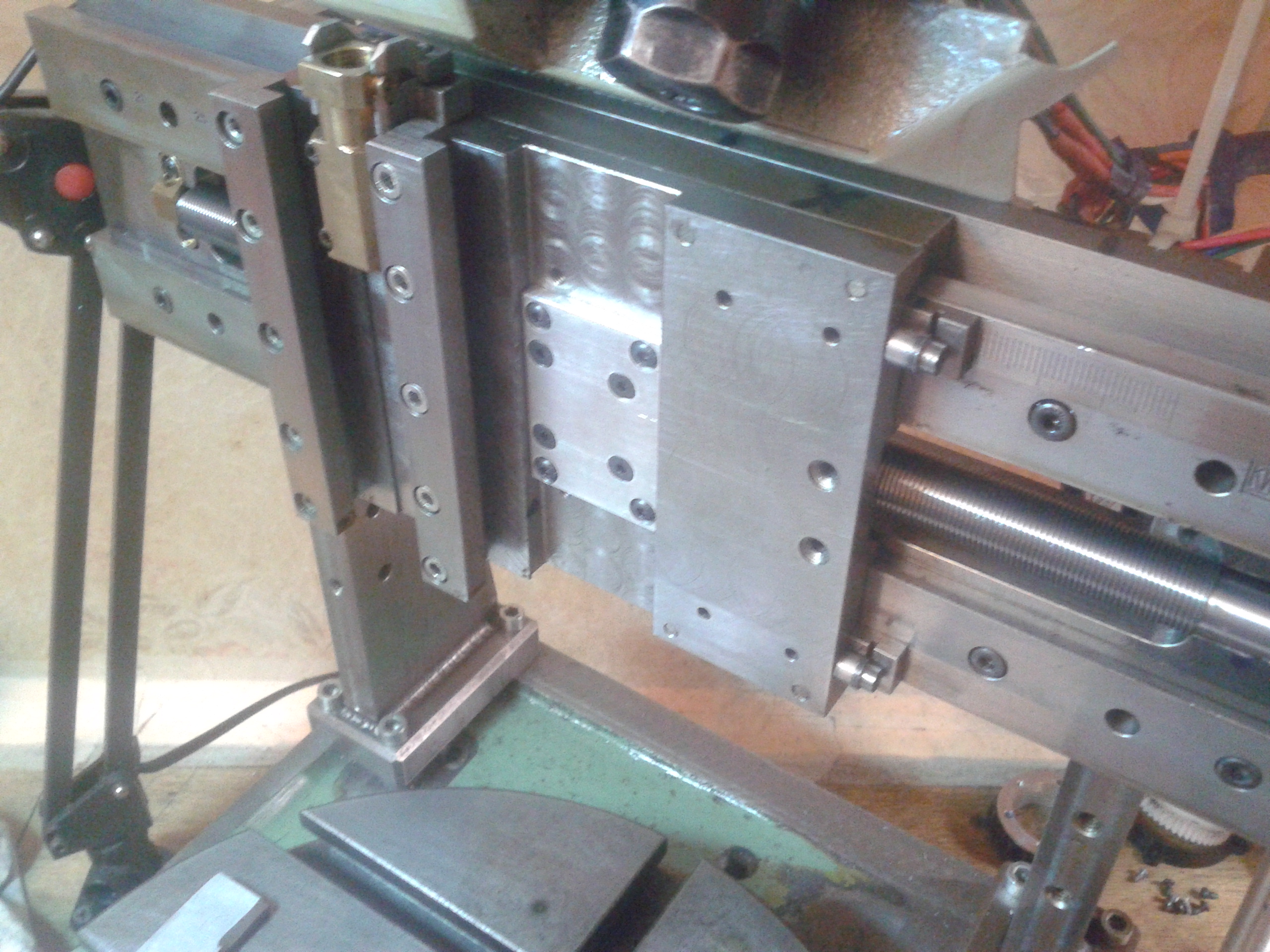

Установил сегодня вал с гайкой. Сделал с небольшим преднатягом. Люфта в гайке нет,есть в опоре и в станке(конструктор виноват)).Ну и фотки.....
