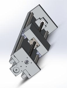

Несмотря на то, что почти все комплектующие, которые были собраны, тут же были и проданы вследствие наступивших трудных времен(((, кажется движемся дальше. Правда в несколько другом направлении... хочется собрать станок для изготовления воздушных винтов. Вот их-то точно не напасешься, да и подбирать надо. Из собранного остались плиты дюралевые 2 шт. 16 и 20 мм толщиной, бесколлекторник в качестве шпинделя, и 3 движка плюс плата китайская на "тошибах". Перерисовал все. Буду делать на трапециях в качестве ходовых. В качестве направляющих посчитал самые распространенные типовые рельсы. Думаю на аукционе можно будет потом прикупить б/у.
Как считаете имеет ли такое право на жизнь? Хватит ли жесткости? Винты хочется делать буковые.

Задней бабки не будет?
А если вдруг завтра захотим делать детали длиннее винта?

Задняя бабка будет. Захотим делать винты разного диаметра. Просто еще не придумал будет ли она отдельно или встраиваться в стенку "недопортала" напротив патрона.

Re: Рисую станок. Прошу критику.
А сколько по цене ходовые винты трапециидальные выходят? Я уже не уверен, что они сильно лучше обычных метрических шпилек...
Все конечно зависит целей, но имхо на шпильке можно спокойно добиться точности в 0.1, при условии жесткости остальной механики.

Да я тоже думал шпилькой обойтись, но один весьма грамотный человек (по крайней мере станок который он построил десятку точности выдает), говорит что вообще без ШВП станок делать не стоит. Я прям не знаю(.
А винт конечно потом шкурится и красится. размер до 600мм
Возможно за сравнимые с трапецией деньги можно найти и ШВП.
С ШВП и Трапецией основная проблема - надо обрабатывать их концы, а это может стоить от 50% стоимости самого винта.
И еще одна важная составляющая - подшипниковый узел для крепления винтов, от них будет серьезно зависеть точность станка.
Основное почему не советую ставить шпильку и трапецию - скорость перемещения, 600мм станок будет ехать около 2 минут. Но у тебя третья ось будет достаточно быстрой поэтому можно вести обработку вокруг нее. Хотя тоже надо будет внимательно присмотреться к скорости оси Z, т.к. винту тебя плоский - значит при спиральной обработке придется быстро гонять ось Z.

А если убрать боковые стойки и балку У положить на столь, будет небольшая оптимизация.

такого рода станок нужно делать из фанеры.
у моделистов ее много, материал хороший, легко обрабатывается => не надо ничего заказыват на стороне.
направляющие круглые с опорой самые мелкие - нагрузка будет мизерная.
винты для начала можно и шпильки, но будет медленно. лучше трапецию. у моделистов нет токарника чтобы концы обработать ???
как станок начнет отрабатывать себя, можно и о апгрейде думать.
imho.

vladimir74 писал(а):А если убрать боковые стойки и балку У положить на столь, будет небольшая оптимизация.
Была мысль. Все равно на столе фиксировать. Но как вариант, спасибо).
Кстати да, и шпиндель горизонтально тогда поставить.
Можно вообще рельсы Х на столе закрепить.
