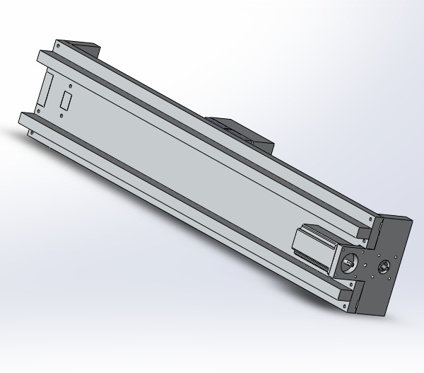

А как насчет такой модификации первых вариантов? Взял толщедюраль (нашел где купить можно). 20мм толщиной. под рельсами канавки 3 мм. Будет фрезероваться на ЧПУ.

Представь, сколько у тебя эта плита будет весить? Какие у нее размеры?

phoenixzp писал(а): под рельсами канавки 3 мм. Будет фрезероваться на ЧПУ.
я бы канавку не делал. почитай требования производителей к плоскостности опоры... обычно это 0.02мм. а вывести канавку в плоскость намного сложнее, чем вывести плоскость. хотя наверно правильнее всего будет сделать вначале обнижения вокруг рельс, а потом уже саму площадку под рельсы фрезернуть/шлифануть/пришабрить/подлить эпоксидной смолы

Nick писал(а):Представь, сколько у тебя эта плита будет весить? Какие у нее размеры?
Весить будет 18 кг. Длина 900 мм.
aegis писал(а):я бы канавку не делал. почитай требования производителей к плоскостности опоры...
По требованиям и делаю. Мне нужны 2 паза под рельсы на одном уровне в одной плоскости в одном направлении. и все. Я так думаю)))
