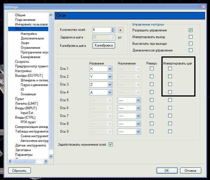

Станок пока еще не собирал, но на тестах платы при движении что вручную, что в УП все оси едут неравномерно, слишится щелчок с частотой гдето 3гц, как будто шаг чуть не вовремя идет, не у кого не было? С чем может быть связано?

N1X писал(а):Станок пока еще не собирал, но на тестах платы при движении что вручную, что в УП все оси едут неравномерно, слишится щелчок с частотой гдето 3гц, как будто шаг чуть не вовремя идет, не у кого не было? С чем может быть связано?
Должно быть все мягко и чисто. Может мега скорости стоят, пропуски щелкают?

Re: Работа с программой CNC USB Controller (от cnc-planet)
xvovanx писал(а):Должно быть все мягко и чисто. Может мега скорости стоят, пропуски щелкают?
Да вот то и странно, что на любой скорости, причем период сбоя не меняется, можно часы синхронизировать )
N1X писал(а):Да вот то и странно, что на любой скорости, причем период сбоя не меняется, можно часы синхронизировать )
Генераторы шагов в самом пике, от компа не может зависеть?
:thinking: от компа нет, не должно. А если в настройках "инвертировать шаг", тиканье не пропадает?

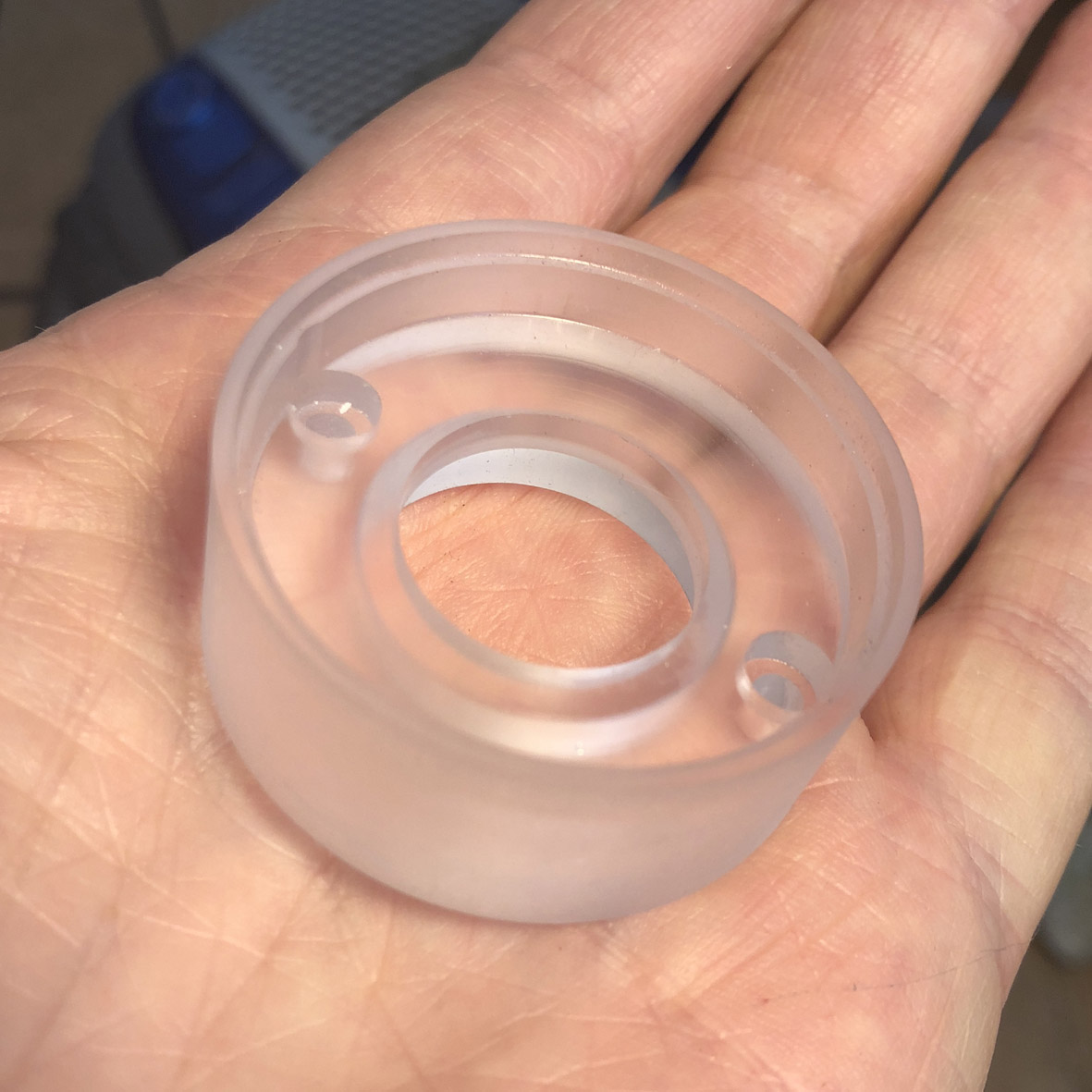

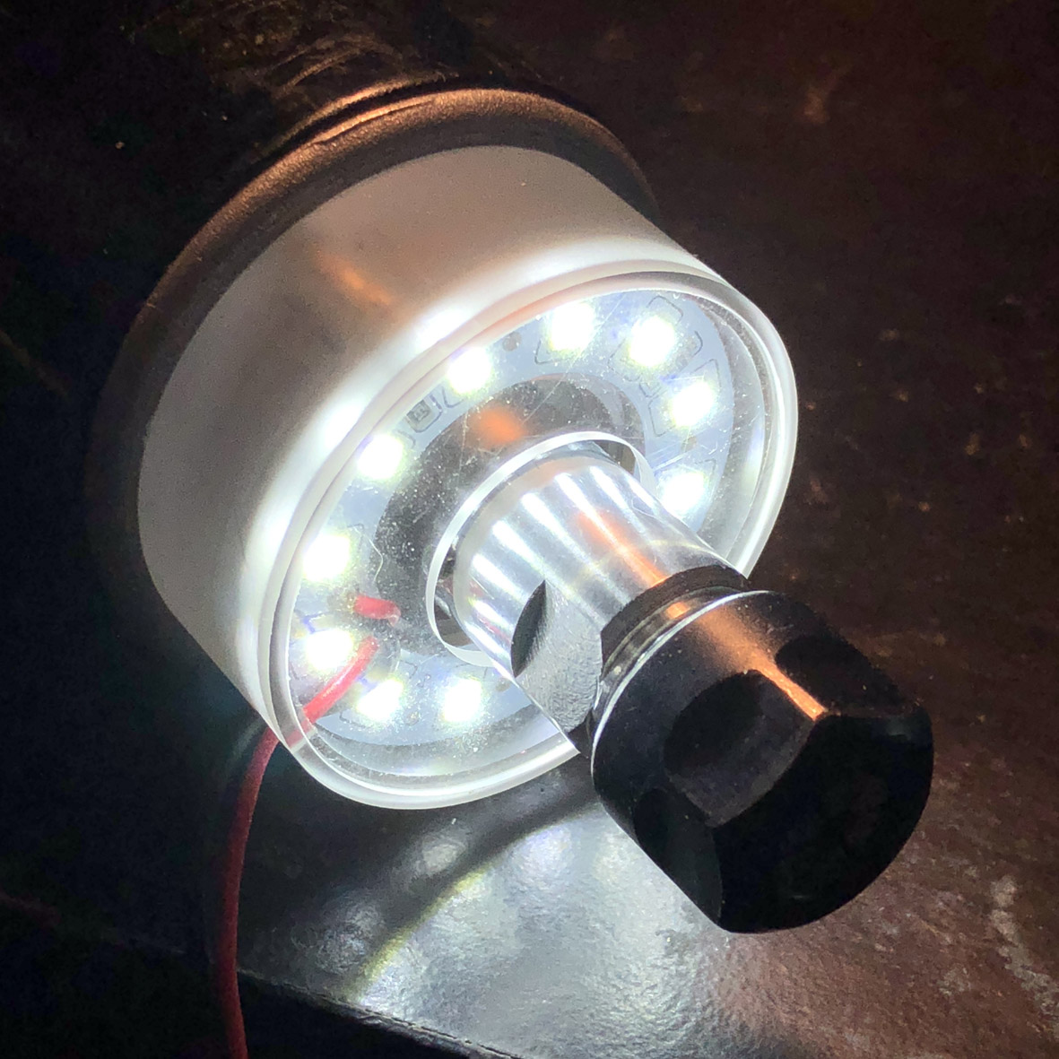

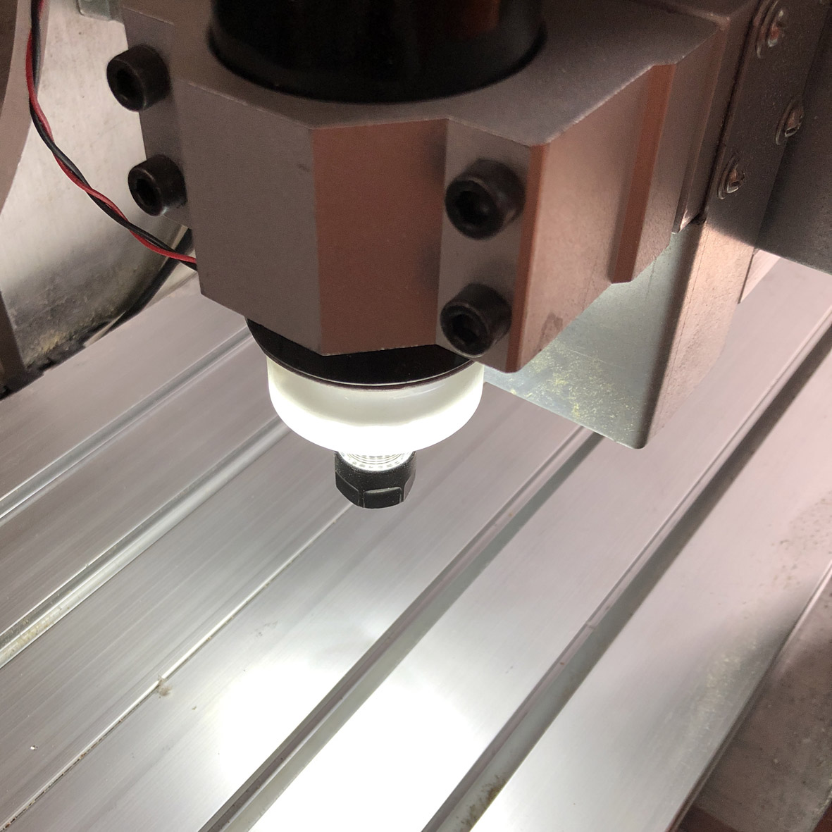

Немного не в тему. Сделал себе подсветку рабочей зоны. Очень удобно стало. Запитал от источника на 12 вольт, который стоит в блоке управления. Есть свой выключатель. Это подготовка к установке камеры.
xvovanx писал(а):"инвертировать шаг
Не помогло :) Попробовал видео снять, вот как-то так:
https://youtu.be/DuMYvxx1D1Q
Похоже слишком большое ускорение установлено, попробуй начать с небольшого ускорения.
selenur писал(а):Похоже слишком большое ускорение установлено, попробуй начать с небольшого ускорения
Ускорение уже на станке буду выставлять, просто с чего ему посреди прямого участка пытаться ускоряться? Хотя может и пытается, и при малом сгладится, попробую...

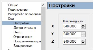

А какие цифры у вас вот тут выставлены?
Снимок.JPG (3956 просмотров) <a class='original' href='./download/file.php?id=133862&mode=view' target=_blank>Загрузить оригинал (19.9 КБ)</a>
200, от фонаря, для проверки...

200 нормально. А сколько все-таки микрошагов на драйвере?

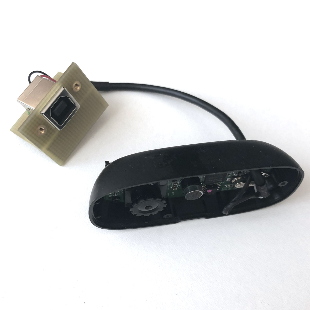

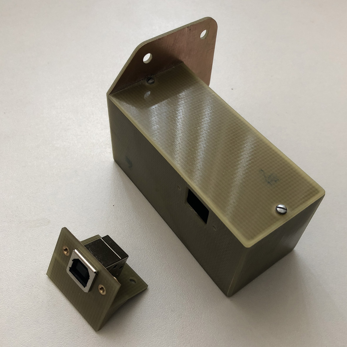

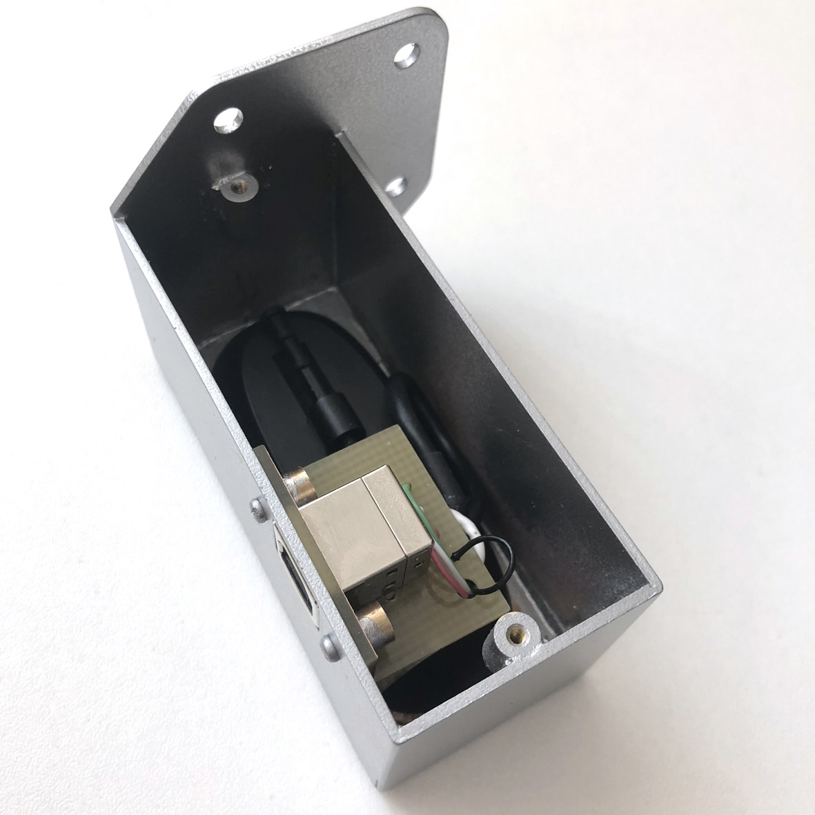

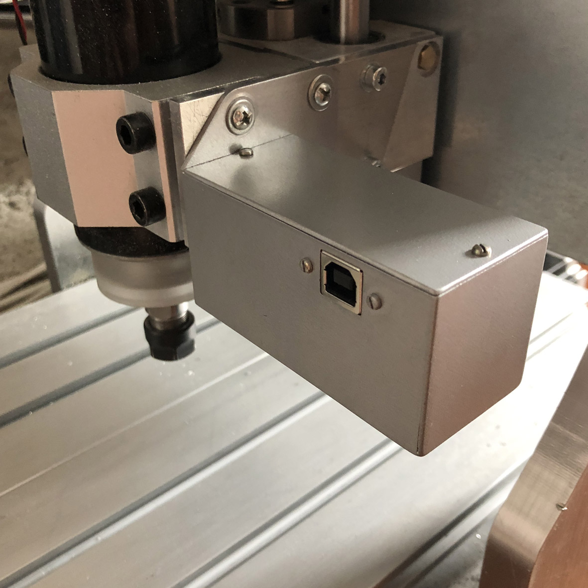

Продолжаем расширять возможности использования программы. На этот раз установил камеру. Валялась старая камера, слегка разобрал ее, изменил фокусное расстояние так, чтобы фокусировка происходила на небольших расстояниях. Корпус спаял из фольгированного стеклотекстолита. Поскольку камера не нужна постоянно, то установил разъем, чтобы ее можно было отключать. Для установки пришлось сделать кронштейн. Удобная штука получилась.

Небольшое видео.
https://www.youtube.com/watch?v=3Z4kuqE8zg4&feature=
