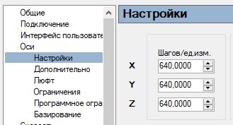

Станок пока еще не собирал, но на тестах платы при движении что вручную, что в УП все оси едут неравномерно, слишится щелчок с частотой гдето 3гц, как будто шаг чуть не вовремя идет, не у кого не было? С чем может быть связано?

N1X писал(а):Станок пока еще не собирал, но на тестах платы при движении что вручную, что в УП все оси едут неравномерно, слишится щелчок с частотой гдето 3гц, как будто шаг чуть не вовремя идет, не у кого не было? С чем может быть связано?
Должно быть все мягко и чисто. Может мега скорости стоят, пропуски щелкают?

xvovanx писал(а):Должно быть все мягко и чисто. Может мега скорости стоят, пропуски щелкают?
Да вот то и странно, что на любой скорости, причем период сбоя не меняется, можно часы синхронизировать )
Генераторы шагов в самом пике, от компа не может зависеть?
Сообщения: 3310
Re: Работа с программой CNC USB Controller (от cnc-planet)
N1X писал(а):Да вот то и странно, что на любой скорости, причем период сбоя не меняется, можно часы синхронизировать )
:thinking: от компа нет, не должно. А если в настройках "инвертировать шаг", тиканье не пропадает?

Не помогло :) Попробовал видео снять, вот как-то так:

Похоже слишком большое ускорение установлено, попробуй начать с небольшого ускорения.

Ускорение уже на станке буду выставлять, просто с чего ему посреди прямого участка пытаться ускоряться? Хотя может и пытается, и при малом сгладится, попробую...
trikot писал(а): А в этих драйверах можно менять микрошаг?
Можно, а вот на плате хз... Джамперы не разведены... Да и микрошаг на 4988 тот еще квест...

Это красненькие платки и есть драйверы? Там и места то для джамперов нет.
А какие цифры у вас вот тут выставлены?
Снимок.JPG (3946 просмотров) <a class='original' href='./download/file.php?id=133862&sid=690471192eead3f428c3f7a37d631392&mode=view' target=_blank>Загрузить оригинал (19.9 КБ)</a>
200, от фонаря, для проверки...

200 нормально. А сколько все-таки микрошагов на драйвере?

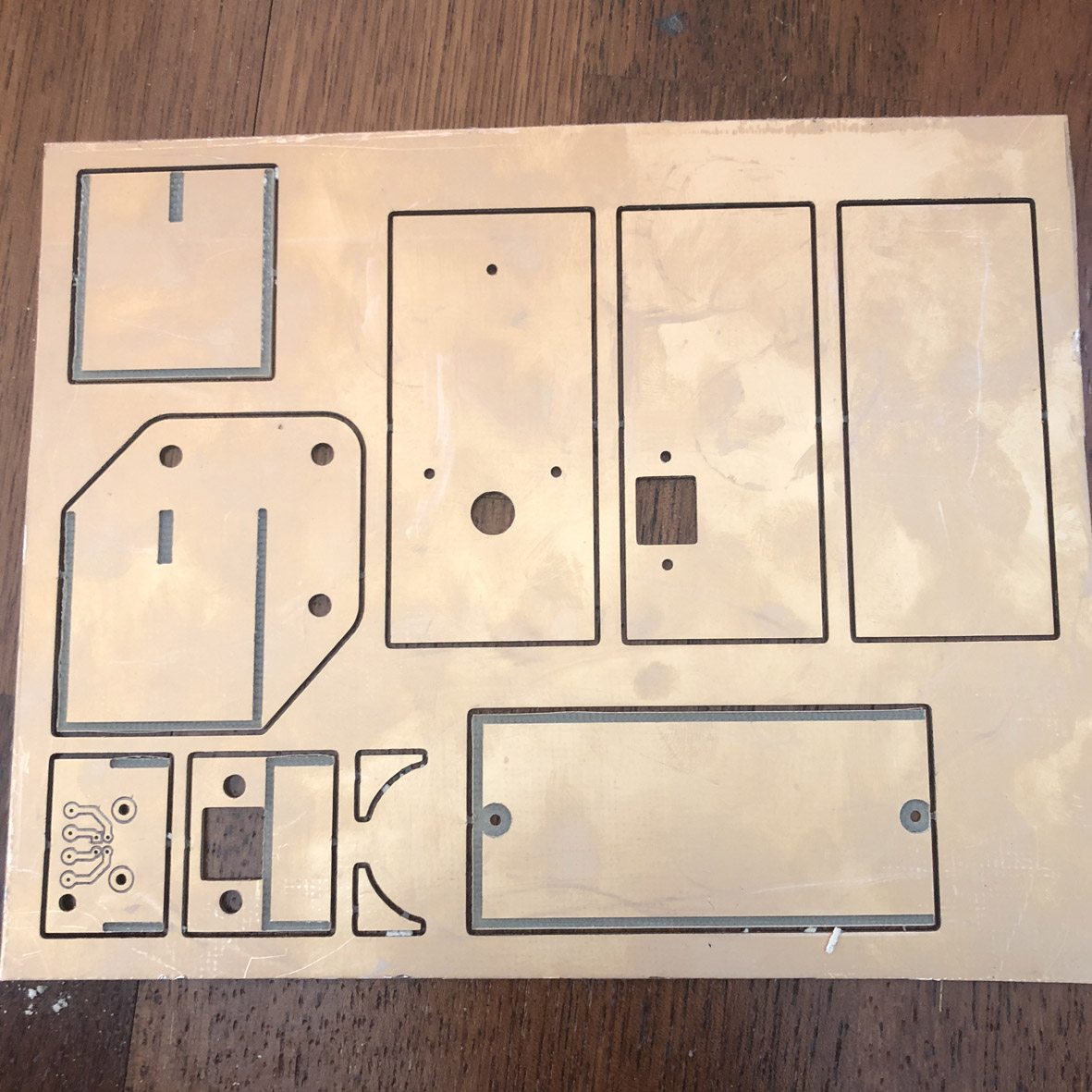

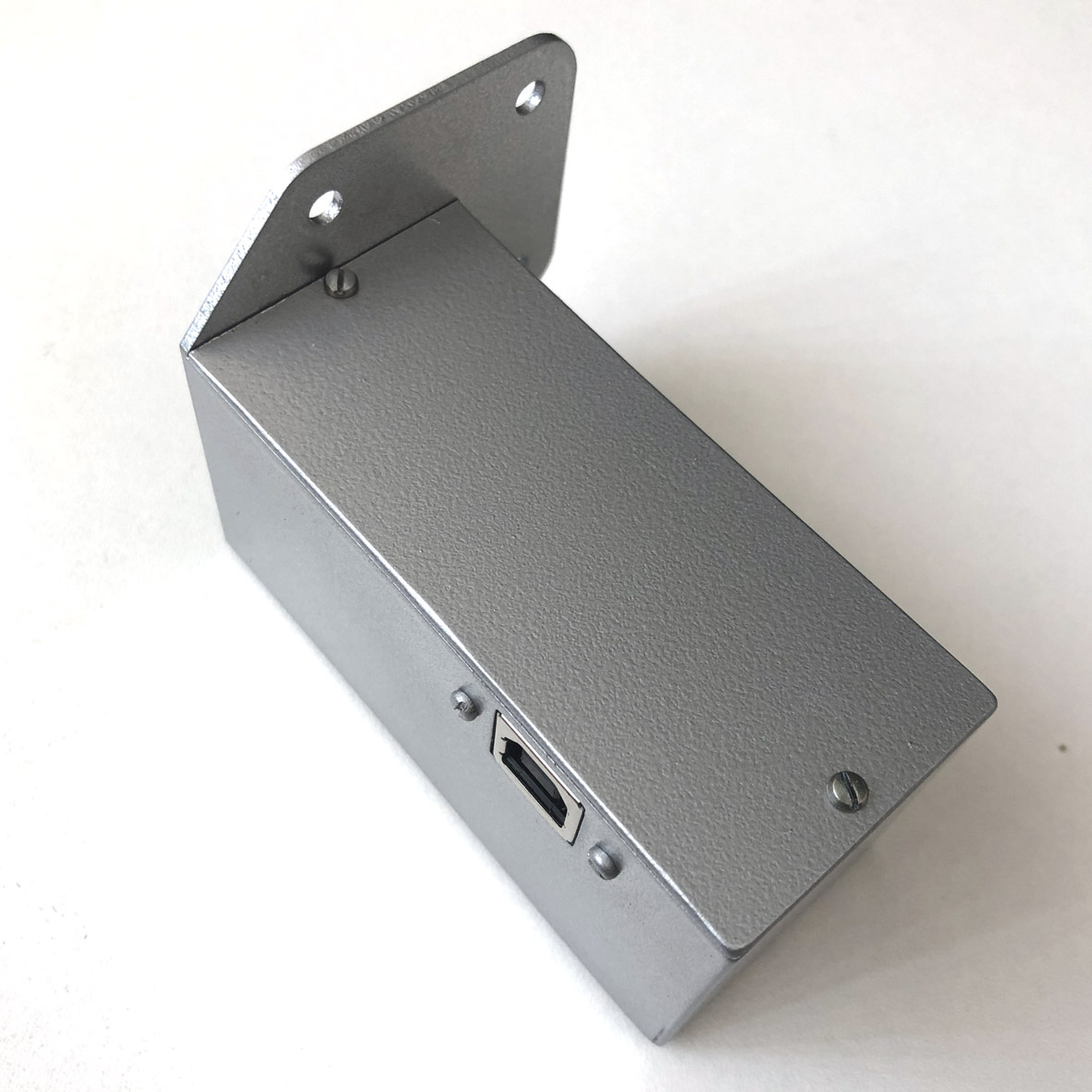

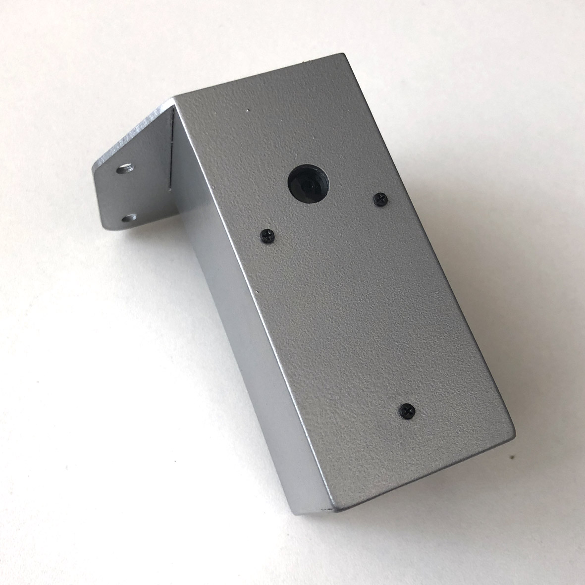

Продолжаем расширять возможности использования программы. На этот раз установил камеру. Валялась старая камера, слегка разобрал ее, изменил фокусное расстояние так, чтобы фокусировка происходила на небольших расстояниях. Корпус спаял из фольгированного стеклотекстолита. Поскольку камера не нужна постоянно, то установил разъем, чтобы ее можно было отключать. Для установки пришлось сделать кронштейн. Удобная штука получилась.
IMG_0039.JPG (3859 просмотров) <a class='original' href='./download/file.php?id=134237&sid=690471192eead3f428c3f7a37d631392&mode=view' target=_blank>Загрузить оригинал (288.33 КБ)</a>
IMG_0041.JPG (3858 просмотров) <a class='original' href='./download/file.php?id=134244&sid=690471192eead3f428c3f7a37d631392&mode=view' target=_blank>Загрузить оригинал (242.14 КБ)</a>
IMG_0053.JPG (3859 просмотров) <a class='original' href='./download/file.php?id=134238&sid=690471192eead3f428c3f7a37d631392&mode=view' target=_blank>Загрузить оригинал (146.34 КБ)</a>
IMG_0054.JPG (3859 просмотров) <a class='original' href='./download/file.php?id=134239&sid=690471192eead3f428c3f7a37d631392&mode=view' target=_blank>Загрузить оригинал (172.22 КБ)</a>
IMG_0055.JPG (3859 просмотров) <a class='original' href='./download/file.php?id=134240&sid=690471192eead3f428c3f7a37d631392&mode=view' target=_blank>Загрузить оригинал (199.1 КБ)</a>
IMG_0056.JPG (3859 просмотров) <a class='original' href='./download/file.php?id=134241&sid=690471192eead3f428c3f7a37d631392&mode=view' target=_blank>Загрузить оригинал (210.31 КБ)</a>
IMG_0076.JPG (3859 просмотров) <a class='original' href='./download/file.php?id=134243&sid=690471192eead3f428c3f7a37d631392&mode=view' target=_blank>Загрузить оригинал (238 КБ)</a>
Небольшое видео.
https://www.youtube.com/watch?v=3Z4kuqE8zg4&feature=
