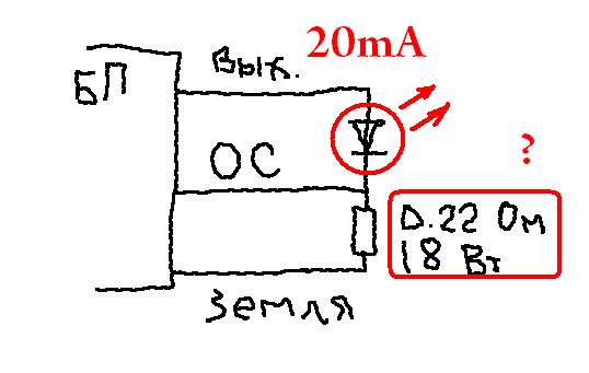

Rafiq, для проверки к импульснику что переделываем на пробу если подключить обычный светодиод то чтоб через светодиод шел ток 15-20мА сколько резистор нужен? И в Этом случае наверно дорожку придется перезать?

aftaev писал(а):почти 14в выдает, а лазеру нужно около 2в. Включаю БП в розетку и подключаю к нему светодиод тот моргнет погорит пару сек и сдыхает видать БП быстро напругу не сбрасывает :)
А ток допустимый для простого светодиода выставлен? Если да, то странно... но по видимому так. Если нет - конечно - дать простому маломощному светодиоду 9А - будет ПЫХ.

Rafiq писал(а):А ток допустимый для простого светодиода выставлен?
ручку тока выкрутил в ноль :)
Посчитай резистор для обычного светодиода 15-20мА импульсный БП что переделываем

aftaev писал(а):Rafiq, для проверки к импульснику что переделываем на пробу если подключить обычный светодиод то чтоб через светодиод шел ток 15-20мА сколько резистор нужен? И в Этом случае наверно дорожку придется перезать?
13 Ом 0.5 Вт (из расчета 15 мА). Обычно в делителе для съема выходного напряжения, что внутри БП, номиналы резисторов порядка единиц килоом, так что перерезать скорее всего не надо, хотя некоторая погрешность появится, но это некритично.

aftaev писал(а):Включаю БП в розетку и подключаю к нему светодиод тот моргнет погорит пару сек и сдыхает видать БП быстро напругу не сбрасывает :)
А с более стойкой нагрузкой, например лампочкой, этот БП нужный ток держит?

Rafiq писал(а):А с более стойкой нагрузкой, например лампочкой, этот БП нужный ток держит?
Засунул лазер в морозилку чтоб выдержать диапазон 3-25град, прикрутил к готовому БП и включил в розетку :)

Rafiq писал(а):А при чем тут батарейки?
а то что видео с 10го раза снял :) Батарея разряжена и бых фотик вырубился :)
Rafiq писал(а):Лазер то как, зажегся?
А вот так наглядней :hehehe: :

Сообщение Rafiq »
aftaev писал(а):а то что видео с 10го раза снял :) Батарея разряжена и бых фотик вырубился :)
:cheesy:
Понятно :D
Ништяк, здорово смотрится :)
Ну теперь собирай на постоянную работу источник тока на операционнике и МОП транзисторе :)

Rafiq писал(а):Ну теперь собирай на постоянную работу источник тока на операционнике и МОП транзисторе
Собирать так уже с ШИМом, схемку бы с регулировкой :)

aftaev писал(а):Собирать так уже с ШИМом, схемку бы с регулировкой :)
Легко. Из схемы с операционником выкидываешь стабилитрон, а туда, куда подсодинялся его катод, подаешь ШИМ с амплитудой +5 В. Подстроечник выставляешь так, чтобы при самом большом возможном коэффициенте заполнения средний ток был равен номинальному току через диод.
