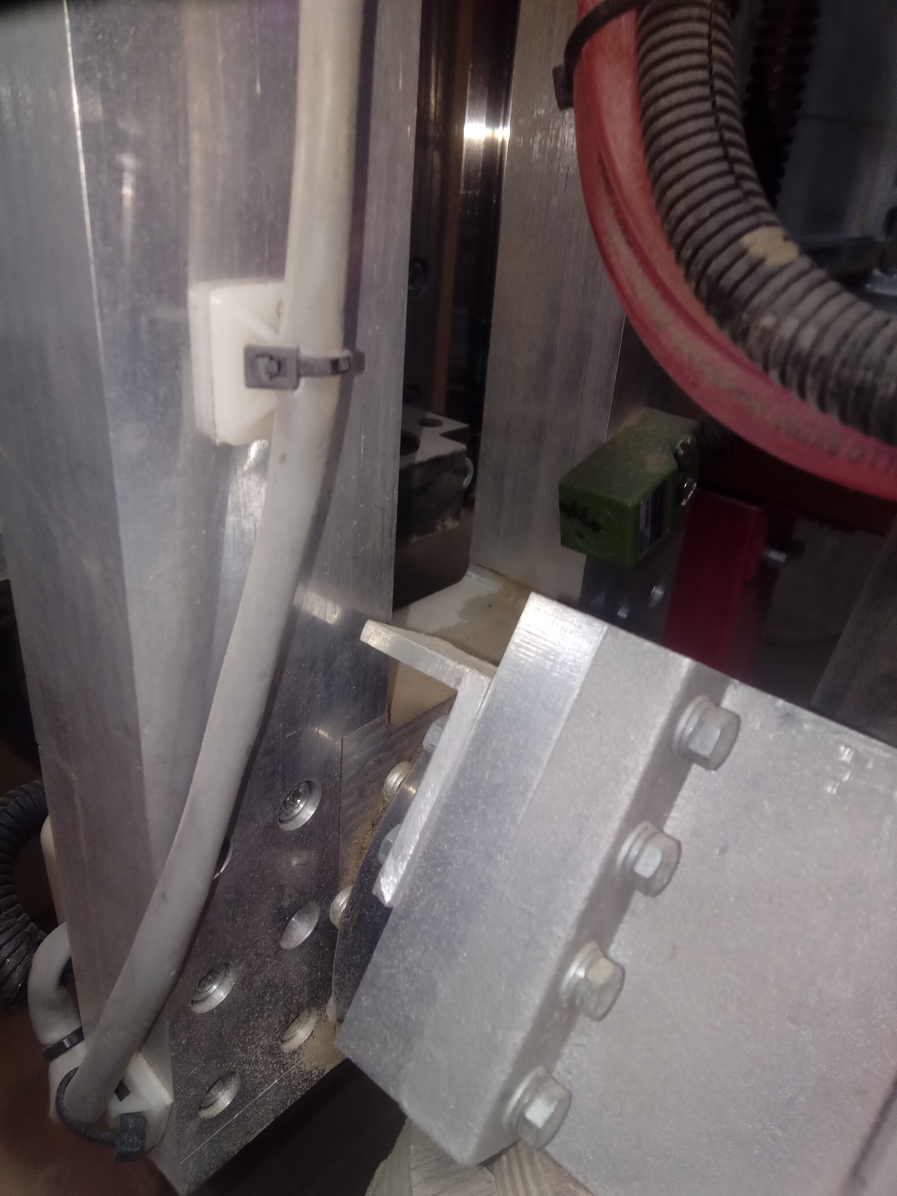

Бармалей писал(а):индуктивных дистанция срабатывания пляшет в несколько десяток в зависимости от температуры, влажност и т.п. Что на конце фрезы даст миллиметры.
Датчик, с точностью 0,1 мм, установленный в 100 мм от оси вращения шпинделя дать повторяемость в 0,05 градуса. Чем дальше от оси вращения его установить, тем больше "плевать" на его точность.
IMG_20180226_182454.jpg (2557 просмотров) <a class='original' href='./download/file.php?id=133379&mode=view' target=_blank>Загрузить оригинал (3.13 МБ)</a>
Re: Зануление поворотной оси для шпинделя
Бармалей писал(а):Какое из 50 срабатываний индексной метки будем считать нулевым?
Так же как сделано при поиске НОМЕ по Z метке. Вначале ось хомиться по грубому концевику например индуктивному, а потом ищет Z метку.
Вот только волновик может иметь люфты, не допустимые для плеча 150мм и получить 0.01мм. Тогда если позволяет поворотное устройство на него приклеить золотую полоску и датчик Ренишоу ;) На форуме как то продавали.
