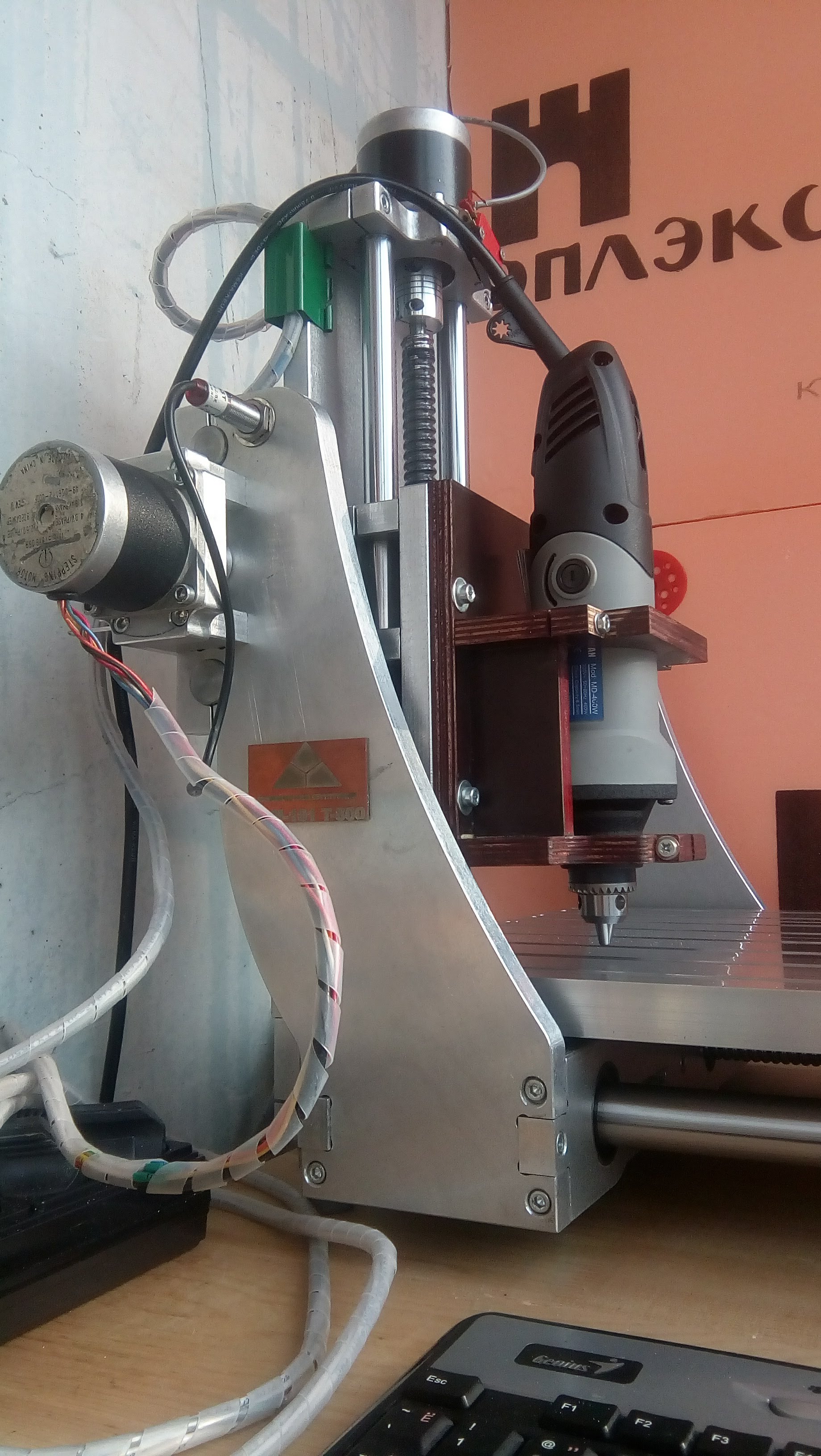

Всем привет, давно хотел написать о своем приобретении, но как-то руки не доходили. Года четыре как заболел чпустроением. В последнее время болезнь резко обострилась, а бессонные ночи на форумах и интернет магазинах, только усугубляли мое состояние. Кое какой опыт в чпу строении из говна и палок у меня уже был. Посмотрев интернеты решил собирать Альтернативу-2. Как обычно ограниченный бюджет и жаба диктовали свои правила :hehehe:
Случайно узнал о станках вектроник. Посчитал стоимость комплектующих для альтернативы+работа, сравнил с предложением от Наиля и спать стал еще хуже. Бесконечные гугления привели меня к сайту cncsam. Цены ниже, сроки изготовления быстрее. Из финансовых соображений остановился на наборе A3 цилиндрические валы. Всё решено. Назад дороги нет. Поднакопил деньжат сделал заказ и через две недели ко мне приехал мой набор.
Рабочее поле: 430x288x115 (без концевиков 440x300x120)
Скорость G0 4200мм/сек, ускорение XY -500мм/c2 Z-1000мм/с2
Габариты: 700x600x500
Вес: > 40кг.
Обрабатываемые материалы: дерево, пластик, композиты, мягкие металлы.

Электроника станка: Стандартная LPT плата развязки mach3, драйвера tb6600 (не оригинал), униполярные ШД Nema23 6кг, БП 36В/10А, Индуктивные датчики HOME по осям X,Y и концевик по Z.
DSCF2291.JPG (8465 просмотров) <a class='original' href='./download/file.php?id=129176&sid=c79d147eb1378625973fc345f15a82b4&mode=view' target=_blank>Загрузить оригинал (2.07 МБ)</a>
Программное обеспечение: Vectric Aspire, LinuxCNC 2.7(AXIS)+Probe Screen [WIKI] Работа с центроискателем #1

Станок приобретался как конструктор для дальнейшей модернизации. В планах, по степени важности: заменить стол из ламинированной фанеры 18мм на алюминиевый профиль, установить кабелеукладчик, приобрести шпиндель с водяным охлаждением, заменить ШД на nema23 18кг, драйвера
на leadshine dm442
В настоящий момент у меня трудиться китайская бормашина Maxman 400Вт (она же Hilda), спасибо nickoass за помощь в приобретении с али. Очень долго ломал голову, что же пPROFCNC 4230CA от CNCSAM DSCF2459.JPG (3.37 Мб) Просмотров: 68 Загрузить оригиналimage 1 of 9nextpreviouscloseоставить на время. До этого перебрал несколько китайских дремелей, биение фрезы были видны на глаз. Промерил maxman индикатором, не смотря на кулачковый патрон биение не больше 6 соток. Если бы не шум - цены бы ему не было. Очень огорчило применение фанеры в качестве стола. Из-за крепления в дух точках при надавливании на середину без проблем прогибается на 0.1мм. Датчик home по Y отнял около 10мм рабочего поля. Индикатором станок особо не обмерял, что бы не расстраиваться :lol1: Померил диагонали линейкой и люфты в ШВП индикатором, люфтов нет, диагонали сходятся. В общем если подходить к станку с штангенциркулем, а не с индикатором ИЧ-1 то палки имеют право на существование в хоббийном чпустроении, тем более что палки 25,20,16мм. Пару слов про драйвера. Дмитрий сразу сказал что они не оригинальные tb6600 и вроде как надежнее. Внутри BGA чип. Ничего плохого сказать про них не могу. Работают и работают. Сейчас стоит микрошаг 8. По сравнению с самодельными linistepper v2 небо и земля. Немного поэкспериментировал с подключением униполярных ШД. Остановился на варианте запитки всей обмотки, а не половины, как рекомендовали на форуме. Впереди неограниченный потенциал для модернизации как железа, так и linuxcnc :rasp: :hammer:
