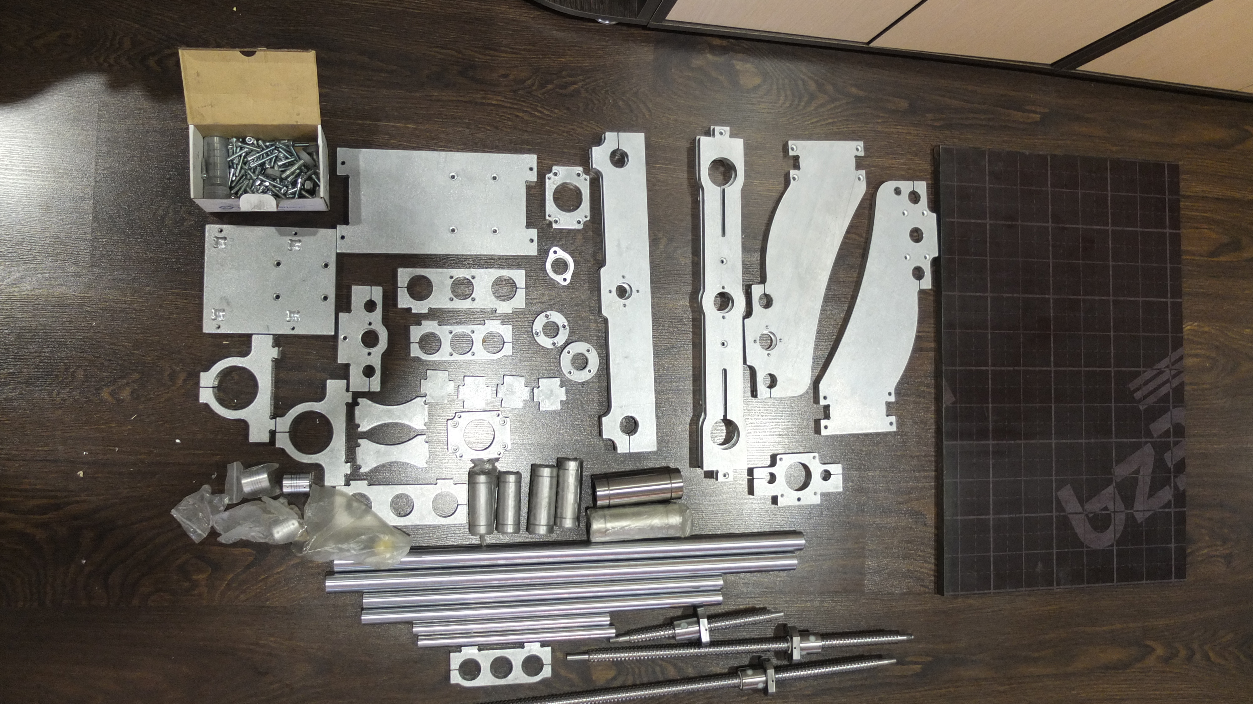

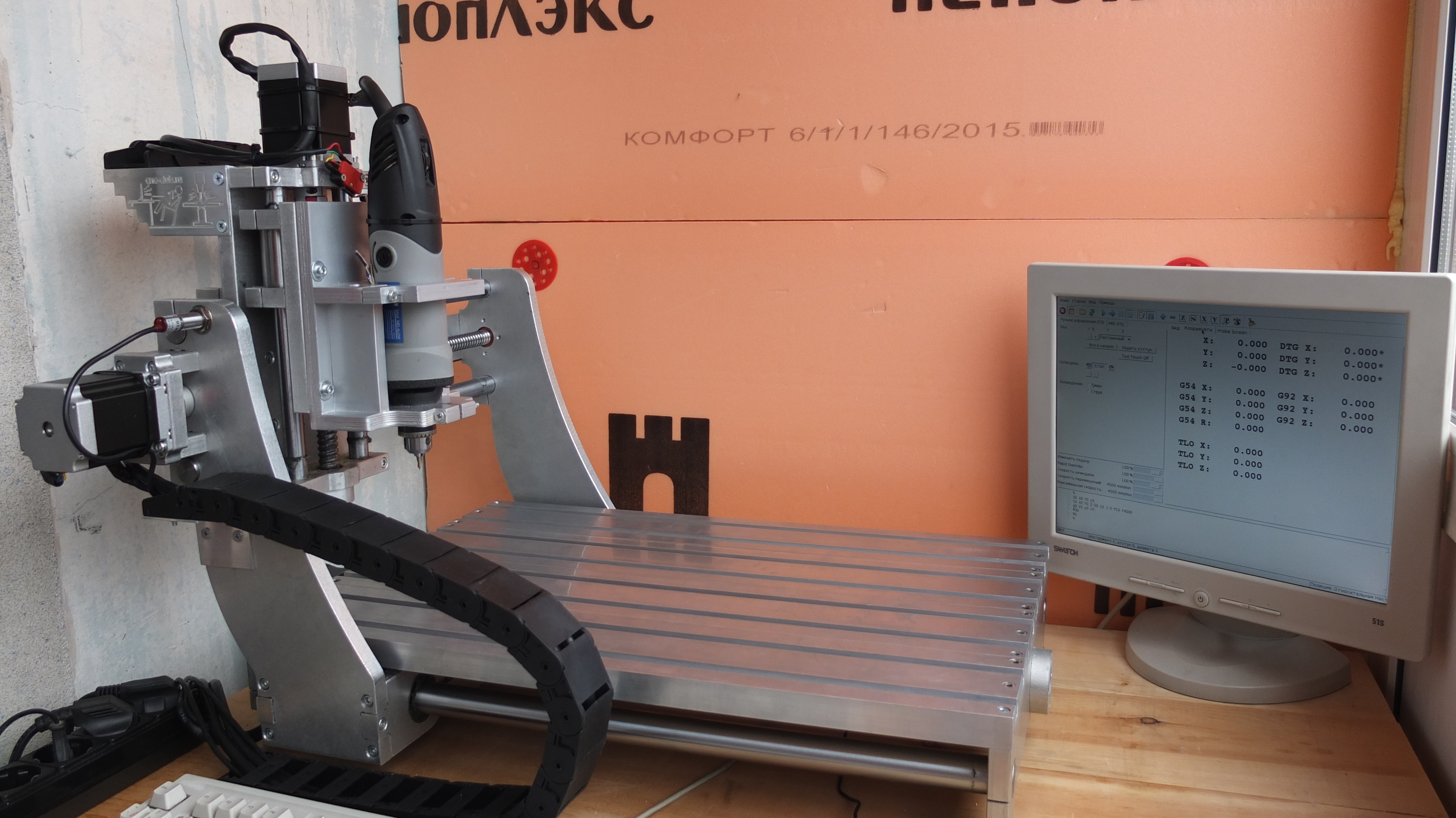

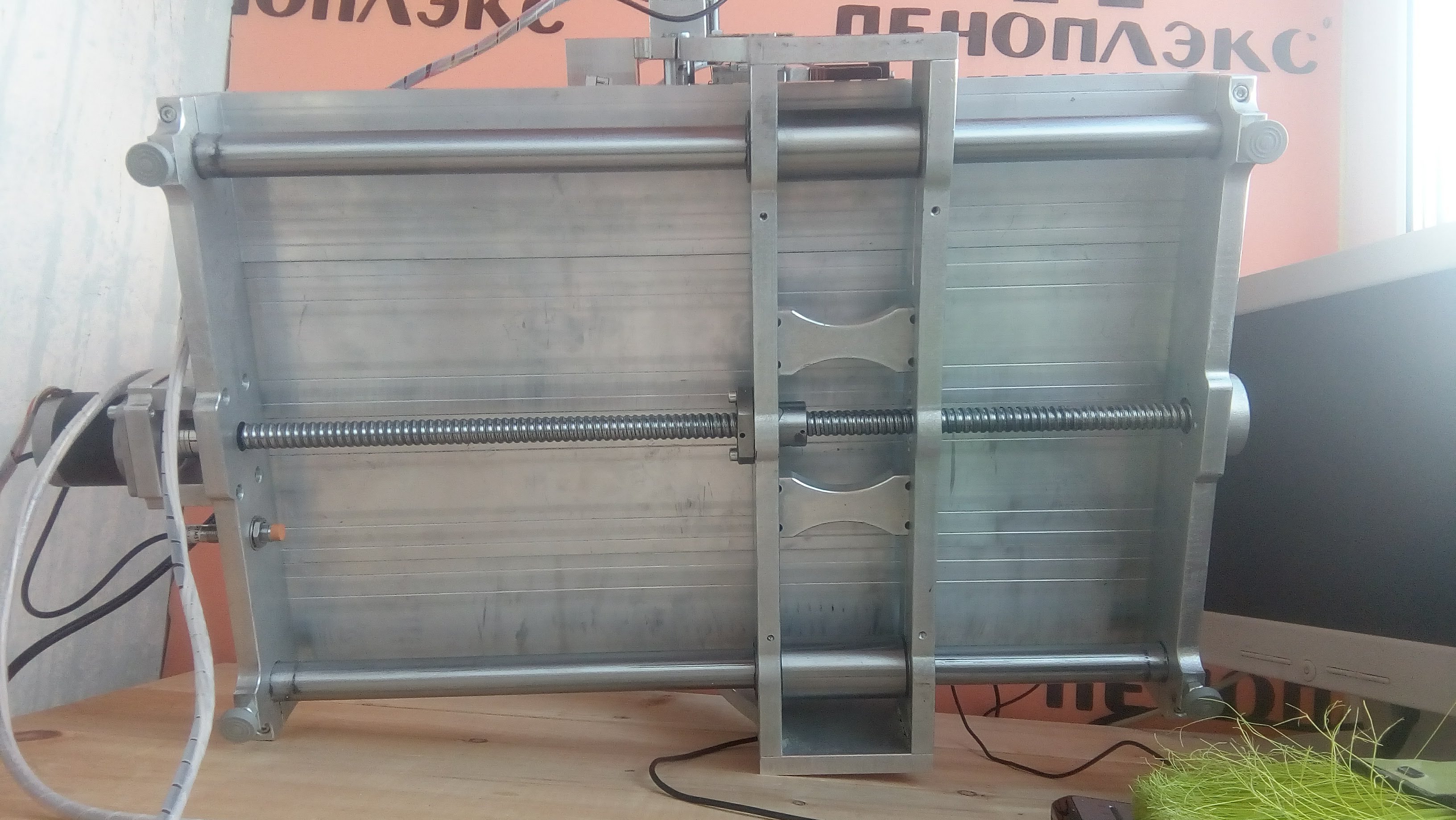

Всем привет, давно хотел написать о своем приобретении, но как-то руки не доходили. Года четыре как заболел чпустроением. В последнее время болезнь резко обострилась, а бессонные ночи на форумах и интернет магазинах, только усугубляли мое состояние. Кое какой опыт в чпу строении из говна и палок у меня уже был. Посмотрев интернеты решил собирать Альтернативу-2. Как обычно ограниченный бюджет и жаба диктовали свои правила :hehehe:
Случайно узнал о станках вектроник. Посчитал стоимость комплектующих для альтернативы+работа, сравнил с предложением от Наиля и спать стал еще хуже. Бесконечные гугления привели меня к сайту cncsam. Цены ниже, сроки изготовления быстрее. Из финансовых соображений остановился на наборе A3 цилиндрические валы. Всё решено. Назад дороги нет. Поднакопил деньжат сделал заказ и через две недели ко мне приехал мой набор.
Рабочее поле: 430x288x115 (без концевиков 440x300x120)
Скорость G0 4200мм/сек, ускорение XY -500мм/c2 Z-1000мм/с2
Габариты: 700x600x500
Вес: > 40кг.
Обрабатываемые материалы: дерево, пластик, композиты, мягкие металлы.
Чертежи, фото, видео станка:

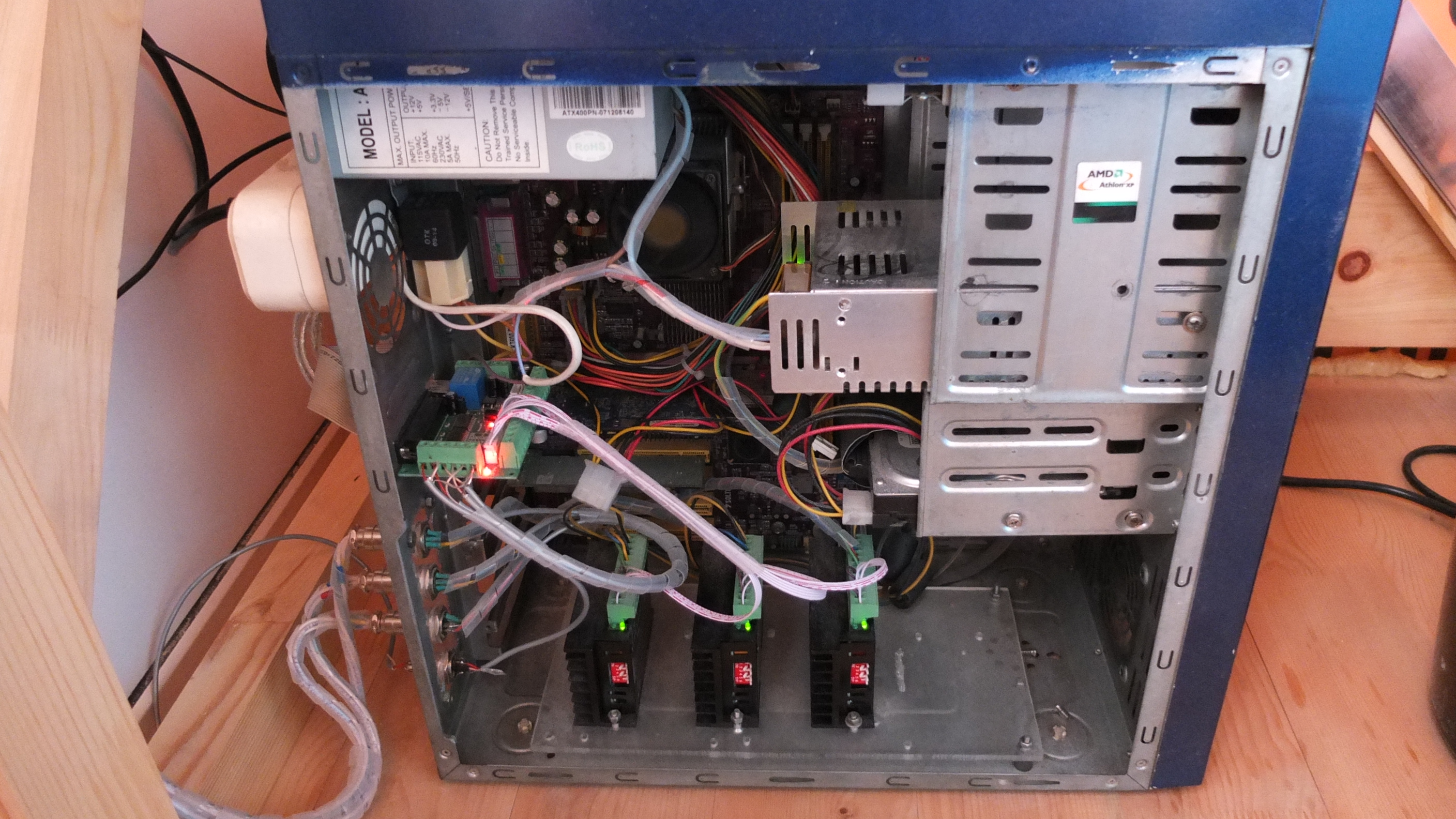

Электроника станка: Стандартная LPT плата развязки mach3, драйвера tb6600 (не оригинал), униполярные ШД Nema23 6кг, БП 36В/10А, Индуктивные датчики HOME по осям X,Y и концевик по Z.
DSCF2291.JPG (8717 просмотров) <a class='original' href='./download/file.php?id=129176&mode=view' target=_blank>Загрузить оригинал (2.07 МБ)</a>
Программное обеспечение: Vectric Aspire, LinuxCNC 2.7(AXIS)+Probe Screen [WIKI] Работа с центроискателем #1

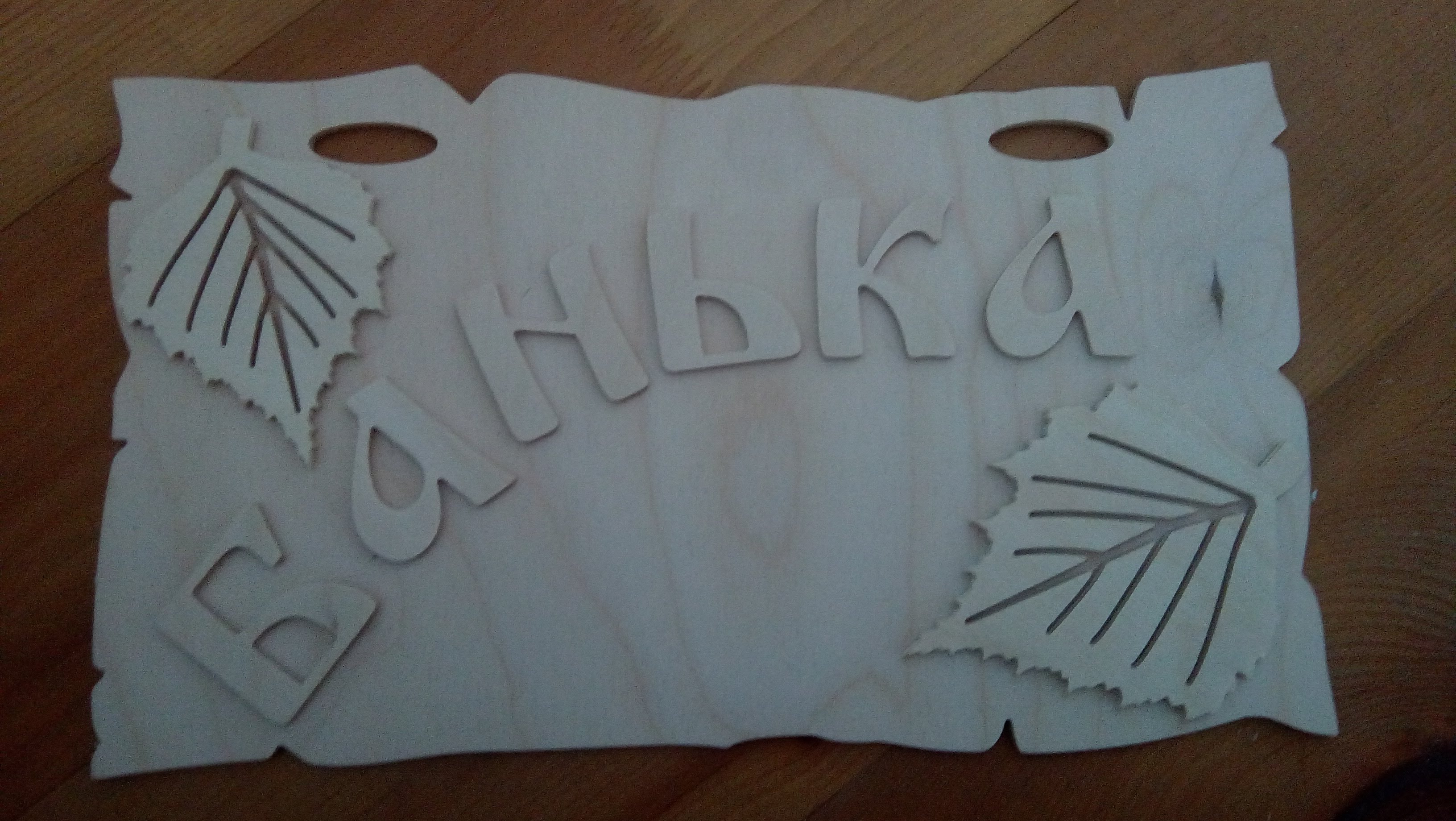

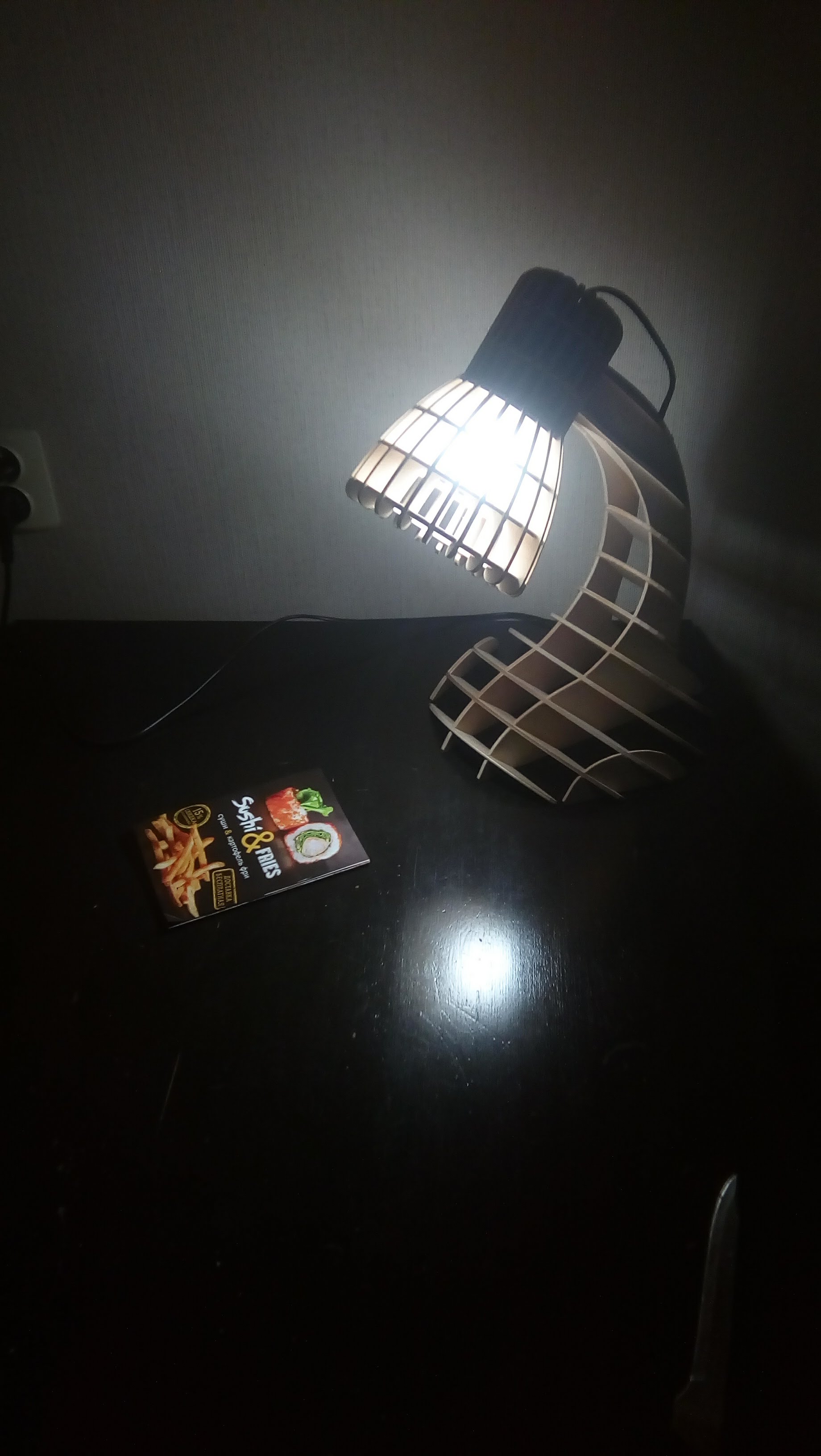

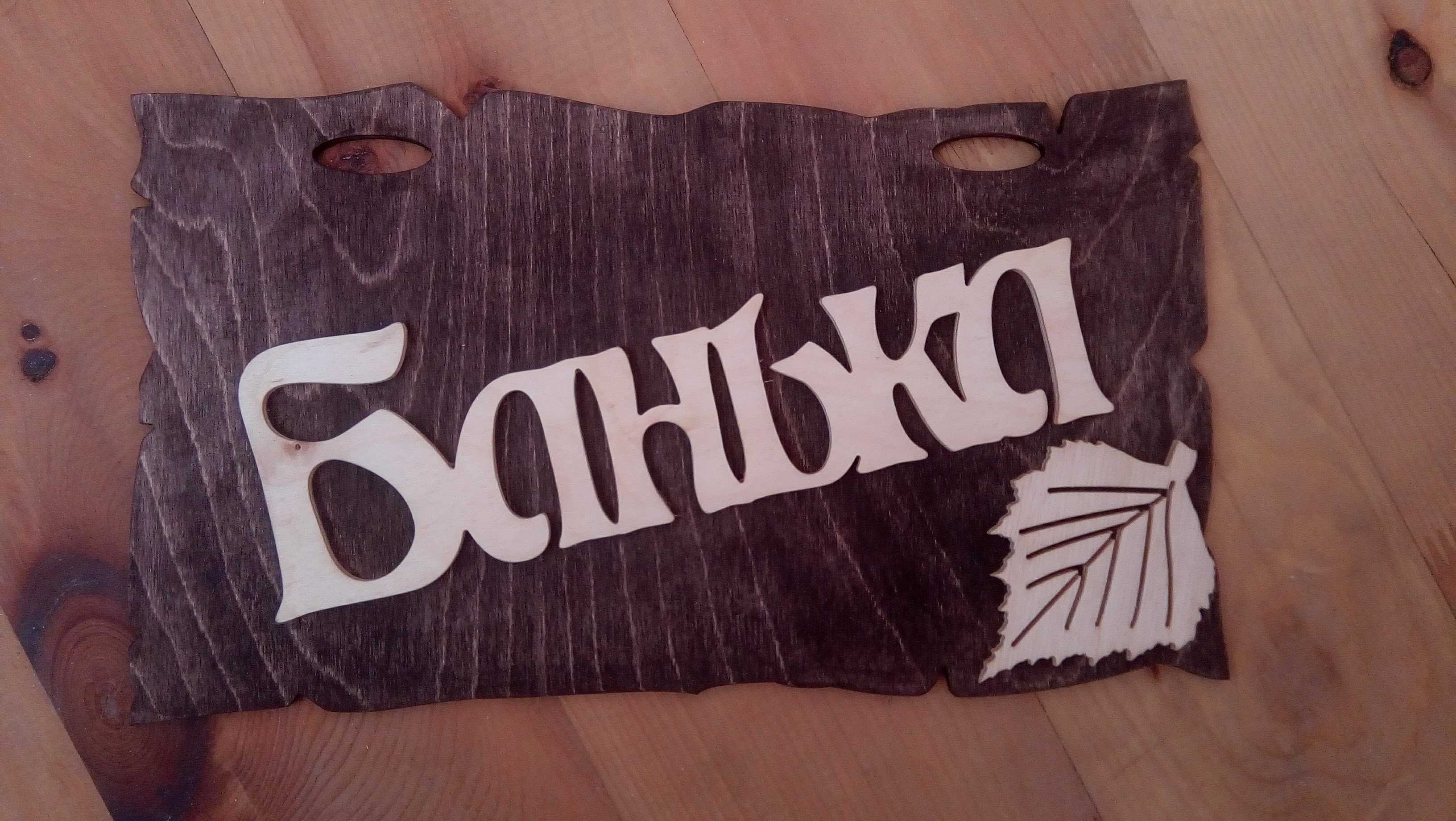

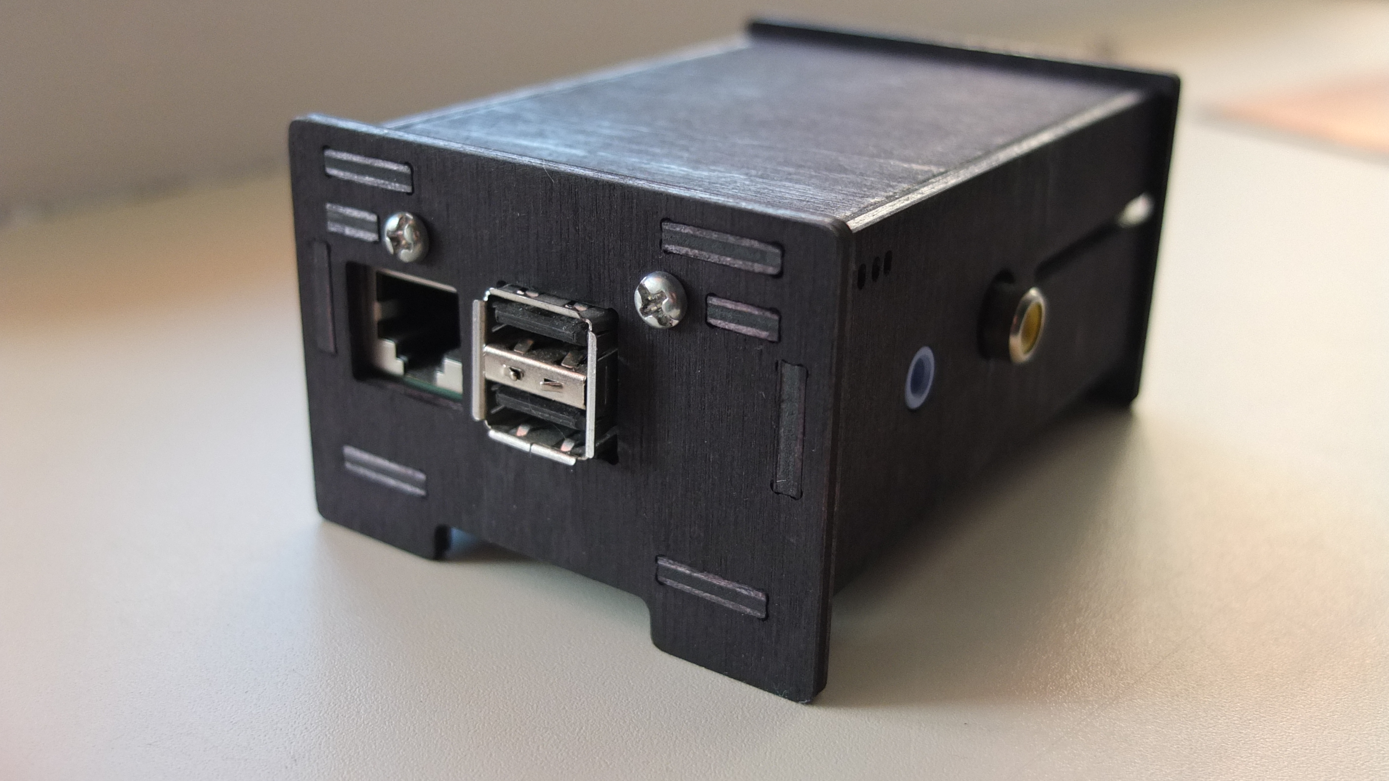

Так как некоторых пользователей бомбит от использования чужих моделей решил выложить примеры своих работ.
IMG_20171210_133106 (1).jpg (8616 просмотров) <a class='original' href='./download/file.php?id=129902&mode=view' target=_blank>Загрузить оригинал (1.24 МБ)</a>
IMG_20171209_141921.jpg (8616 просмотров) <a class='original' href='./download/file.php?id=129903&mode=view' target=_blank>Загрузить оригинал (710.04 КБ)</a>
IMG_20180121_163312.jpg (8616 просмотров) <a class='original' href='./download/file.php?id=129904&mode=view' target=_blank>Загрузить оригинал (1.01 МБ)</a>
IMG_20180121_150221.jpg (8616 просмотров) <a class='original' href='./download/file.php?id=129905&mode=view' target=_blank>Загрузить оригинал (1.18 МБ)</a>
IMG_20171216_123921.jpg (8616 просмотров) <a class='original' href='./download/file.php?id=129906&mode=view' target=_blank>Загрузить оригинал (881.93 КБ)</a>

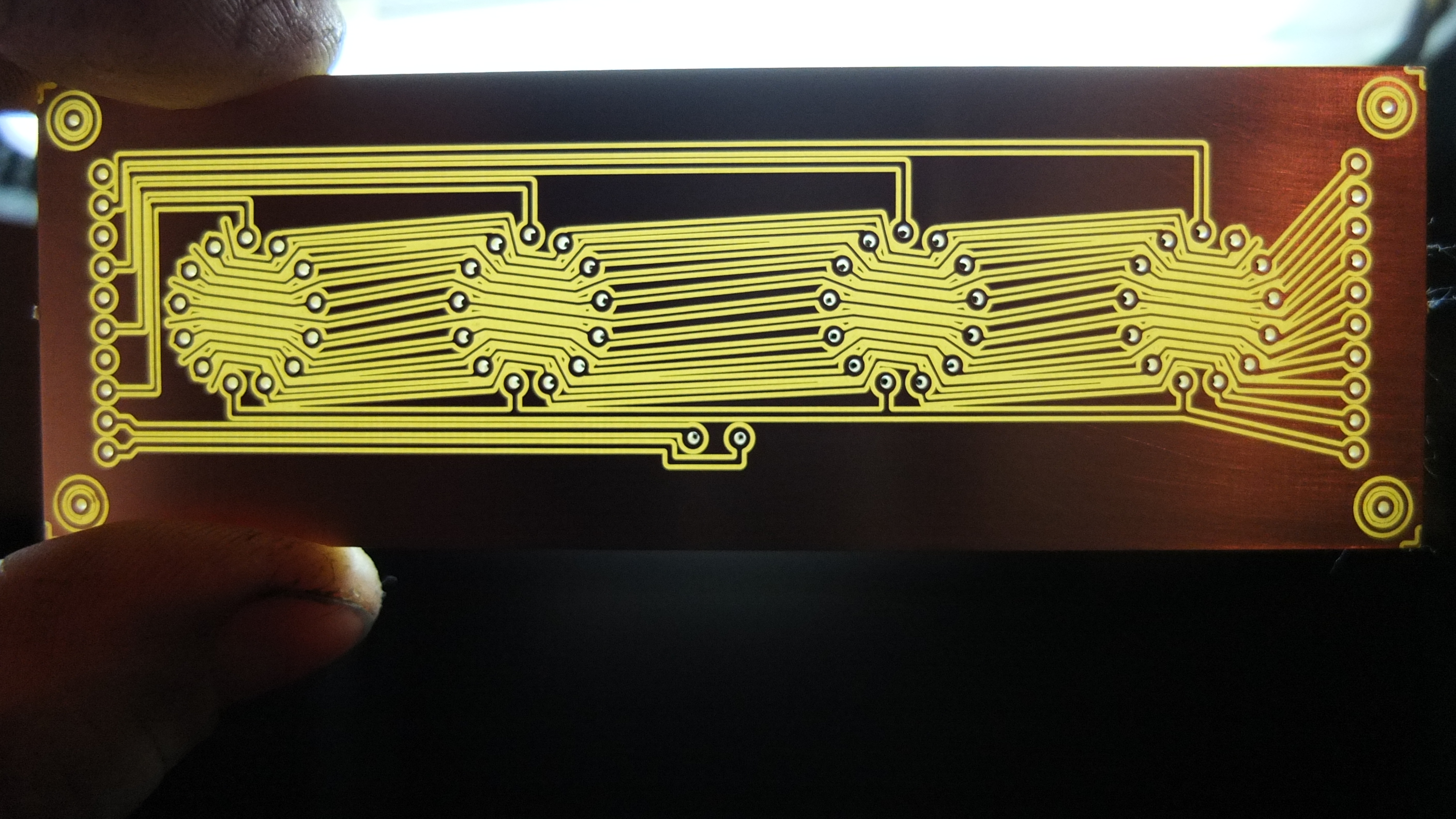

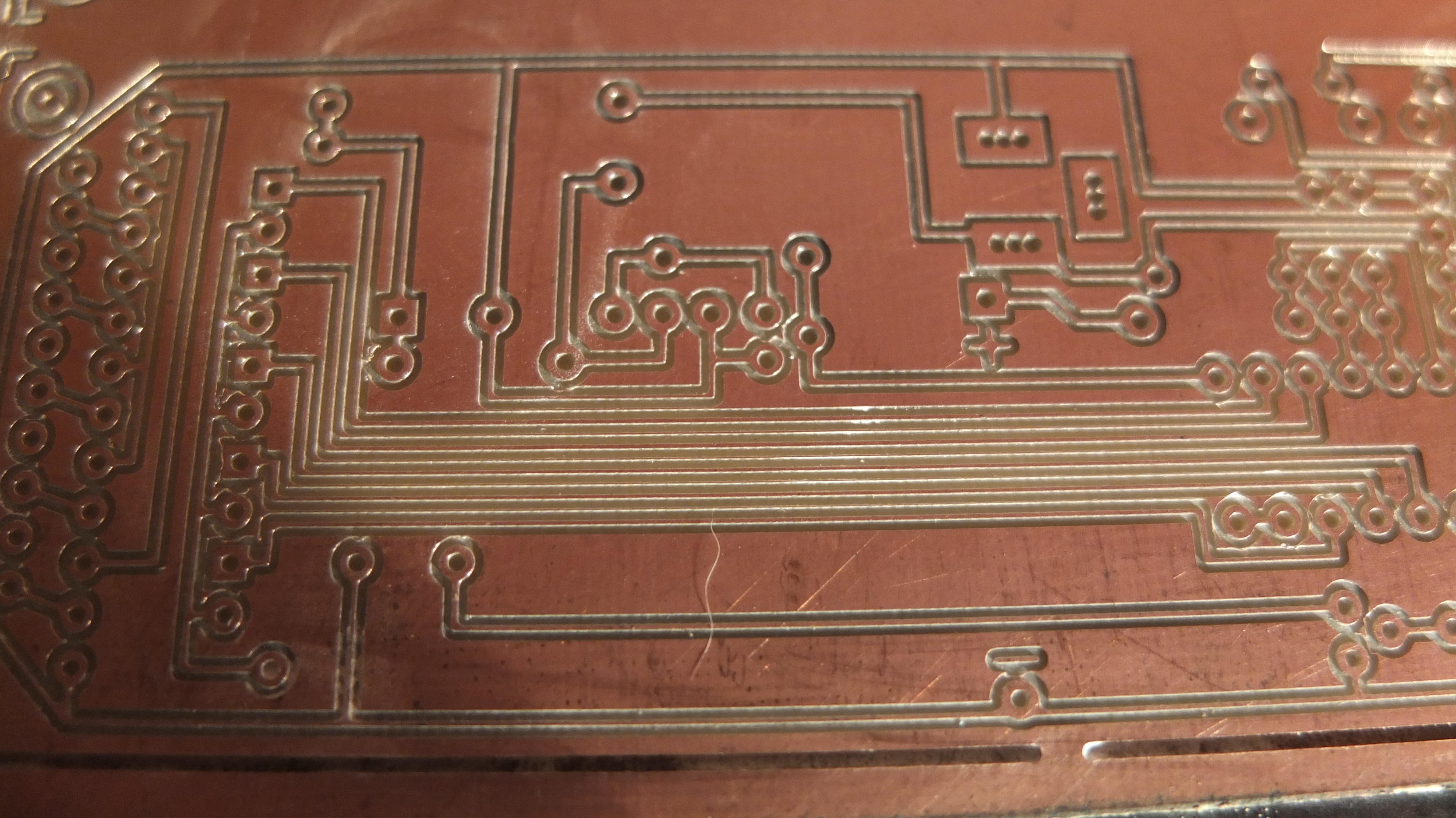

Моя перавя плата изготовленная на станке. Собственно ради этого и заморачивался с ЧПУ. Платы, лицевые панели и корпуса. Гравер конический 30 градусов, пятка 0.2мм, глубина 0.1, текстолит отечественный. УП создавал в FlatCAM. Компенсация кривизны текстолита в Autoleveller. Небольшой косячек в верхнем левом углу из-за отклеившегося скотча. Плата "из под станка" без обработки. Для первого раза ИМХО не плохо :cheesy:

Результат вполне зачётный. Но такую глубокую гравировку ты делаешь зря, учитывая наличие компенсации кривизны. Когда гравер режет стеклотекстолит, он очень быстро тупится. Я рассматривал в микроскоп новый гравер, и тот, который прошёл по платам метров 20 траектории с заглублением большим, чем нужно для снятия слоя меди. Разница просто разительная.
Стандартная толщина меди - 35 микрон. 50 вполне достаточно, чтобы гарантировано прорезать медь.

Да, про глубину знаю, но у меня текстолит неизвестного происхождения. Толщину меди не замерял, но перед этим пытался гравировать советский двухсторонний с помощью центровки и 0.05 его только "гладили" :-) Поэтому решил не экспериментировать и сразу с запасом, первый раз как-никак :-) Толщину гравера так же прописал немного больше 0.24 Позже возьму Fr4, да и этот промерю микрометром.

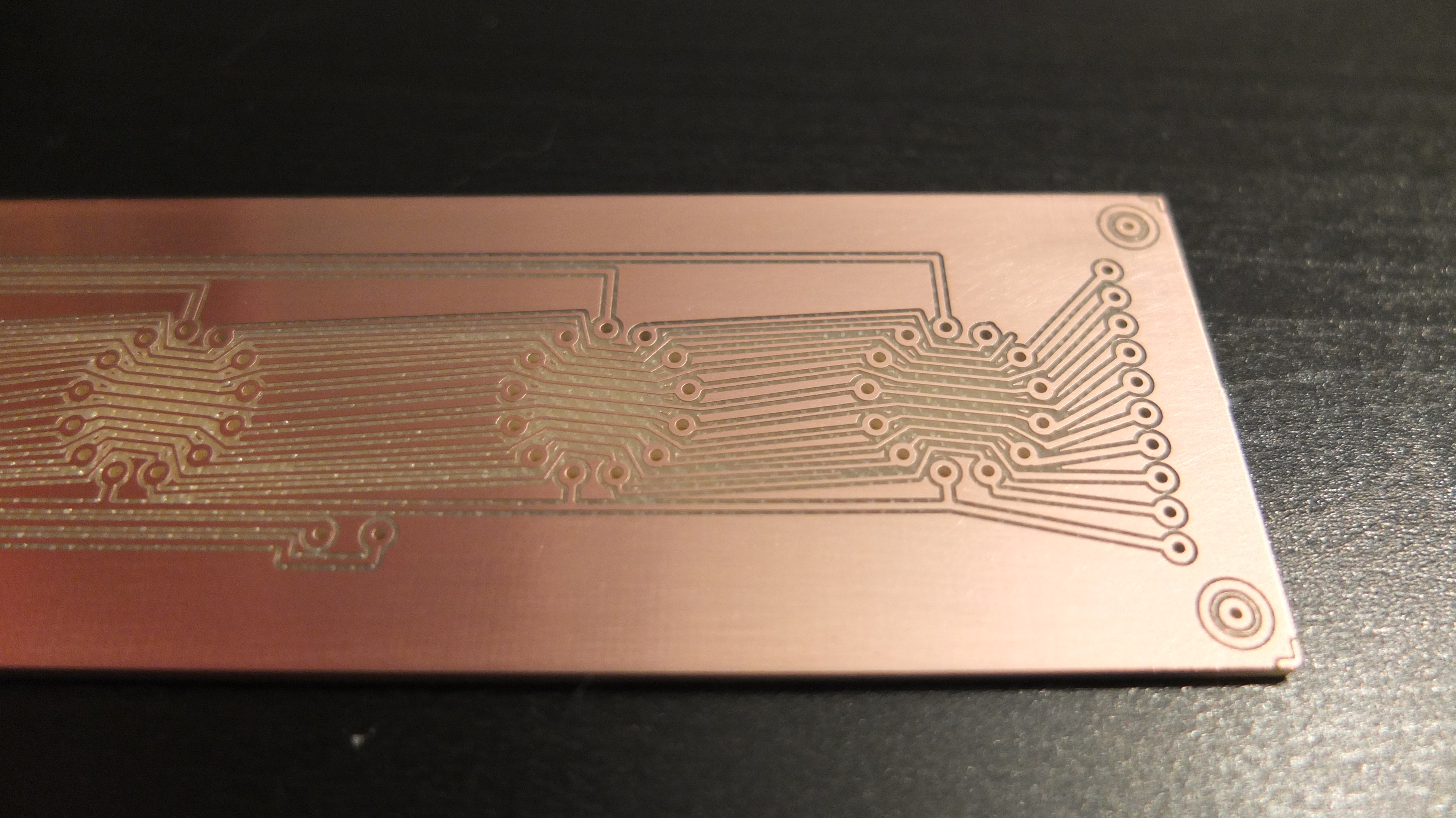

Изменил глубину фрезеровки и гравер. В этот раз снял 0.05мм гравером 10° 0.2мм. После обработал плату металлической щеткой от дремеля и обратной стороной губки для мытья посуды. Результат стал еще лучше. Кто как борется с заусенцами между дорожек?

Re: PROFCNC 4230CA от CNCSAM
evgenymcp писал(а):Кто как борется с заусенцами между дорожек?
нулёвкой?
evgenymcp
Сообщения: 1120
Репутация: 328
Откуда: Абакан,Хакасия
Сообщение evgenymcp »
нулёвкой?
Не помогает. Пока остановился на металлической щетке.

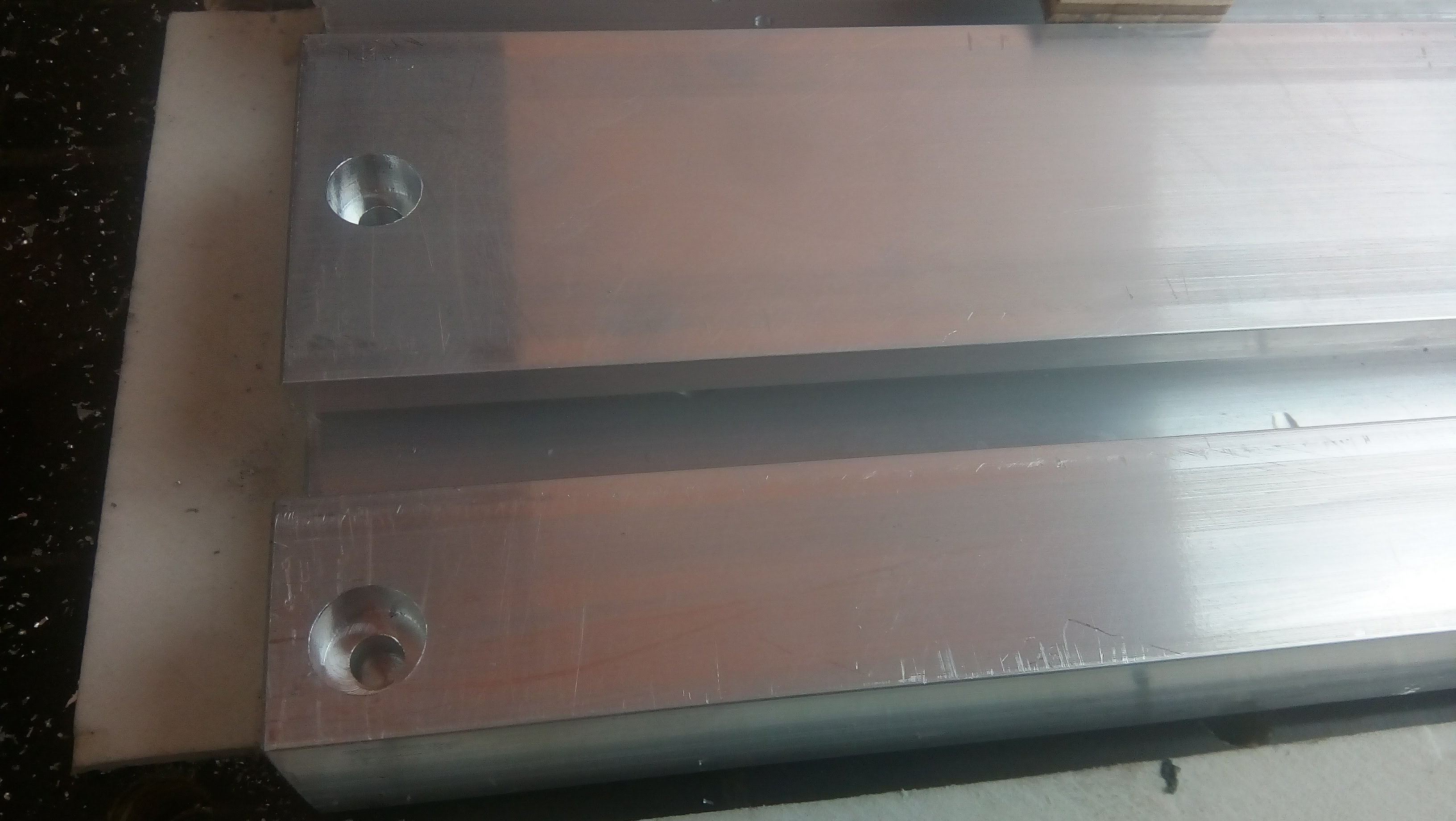

Прикрутил Недорогой профиль для стола (очень недорого) #1. Потаи под вин делал на станке. Съем 0.25мм за проход без СОЖ 2-х заходной твердостплавной фрезой 4мм СССР.
IMG_20180216_125253.jpg (8118 просмотров) <a class='original' href='./download/file.php?id=132755&mode=view' target=_blank>Загрузить оригинал (697.54 КБ)</a>
IMG_20180218_192546.jpg (8118 просмотров) <a class='original' href='./download/file.php?id=132757&mode=view' target=_blank>Загрузить оригинал (1 МБ)</a>
IMG_20180219_152900.jpg (8062 просмотра) <a class='original' href='./download/file.php?id=132841&mode=view' target=_blank>Загрузить оригинал (882.86 КБ)</a>
