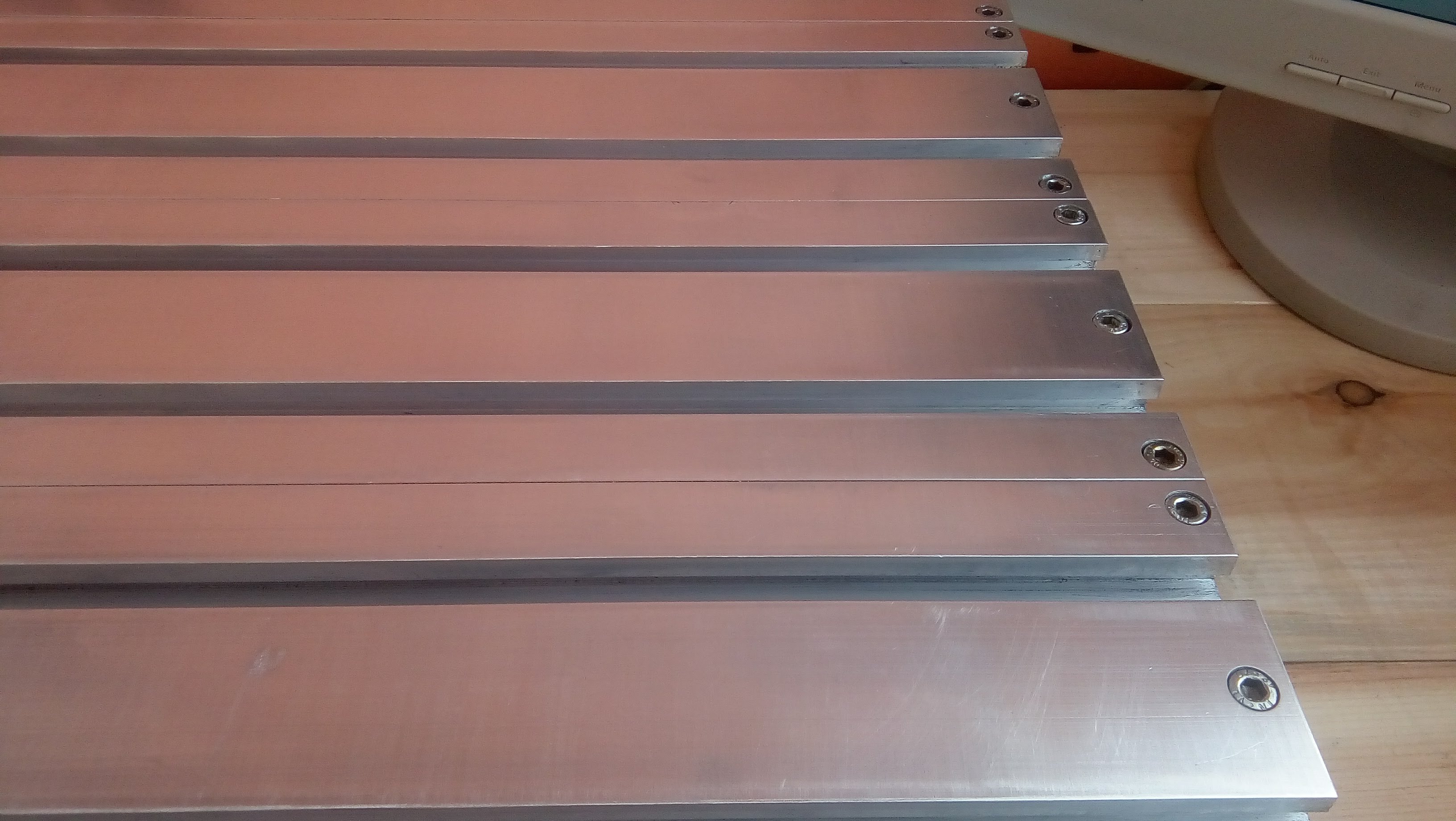

Прикрутил Недорогой профиль для стола (очень недорого) #1. Потаи под вин делал на станке. Съем 0.25мм за проход без СОЖ 2-х заходной твердостплавной фрезой 4мм СССР.
IMG_20180216_125253.jpg (7530 просмотров) <a class='original' href='./download/file.php?id=132755&mode=view' target=_blank>Загрузить оригинал (697.54 КБ)</a>
IMG_20180218_192546.jpg (7530 просмотров) <a class='original' href='./download/file.php?id=132757&mode=view' target=_blank>Загрузить оригинал (1 МБ)</a>
IMG_20180219_152900.jpg (7474 просмотра) <a class='original' href='./download/file.php?id=132841&mode=view' target=_blank>Загрузить оригинал (882.86 КБ)</a>

evgenymcp писал(а):Прикрутил Недорогой профиль для стола (очень недорого) #1. Потаи под вин делал на станке. Съем 0.25мм за проход без СОЖ 2-х заходной твердостплавной фрезой 4мм СССР.
Евгений, доброго времени суток. А разве профиль не идет в комплекте для сборки? Я вот тоже присматриваюсь к данному станку, вот только знаний пока ноль)))
evgenymcp
Сообщения: 1120
Репутация: 328
Откуда: Абакан,Хакасия
Re: PROFCNC 4230CA от CNCSAM
Сообщение evgenymcp »
Я брал в минимальной комплектации. К тому же на тот момент профиля в наличии не было.
