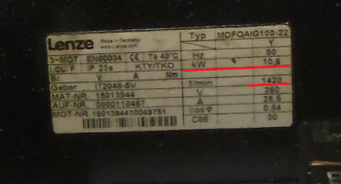

Двиг Лензе 10.6квт на 1450об/мин, округли до 11квт ;) Шпиндель на 8000 об/мин, двиг 1500 об/мин разгоняются частотником до 5000 об/мин (дальше ограничение в настройках). Если у тебя двиг стоит на 3000 об/мин то он будет меньше момента выдавать, вот потому мож и воткнули у тебя двиг на больше мощь и разгоняет шпиндель до 10 000-12000 об/мин, а у нас до 5000 об/мин.
Интересно Nm на шпинделе сравнивать, а не квт. По расчетам фреза ф85мм, 6 зубов, 700 об/мин должна за проход снимать по 2мм. Это согласно паспорту.
