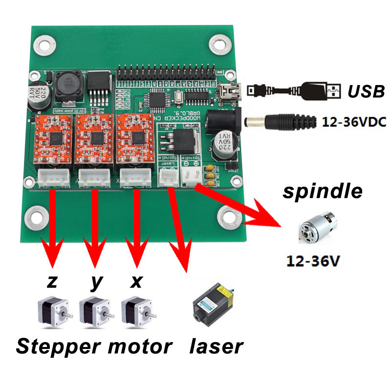

У вас случайно не такая плата? Как к ней лазер в разных режимах подключать? Я так полагаю, что вентилятор лучше запитывать не от контроллера а от 12в пинов в правом нижнем углу

Нет, у меня под LaserAxe CNCC

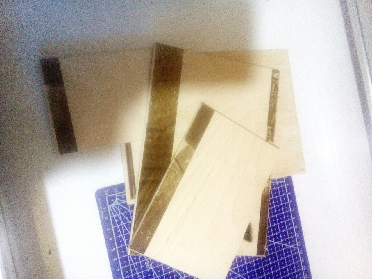

Промерил. Ток был выставлен 1,44А. Поднял до 1,8А (до 3А вообще ссыкотно).
Результат: 4мм фанера в 5 проходов 110 мм в мин. с продувкой - навылет. Прежний результат: 3мм фанера в 10 проходов с такой же подачей.
Вот и думай, то ли китайцы "тигру не докладывали мясо", то ли какой то подвох.

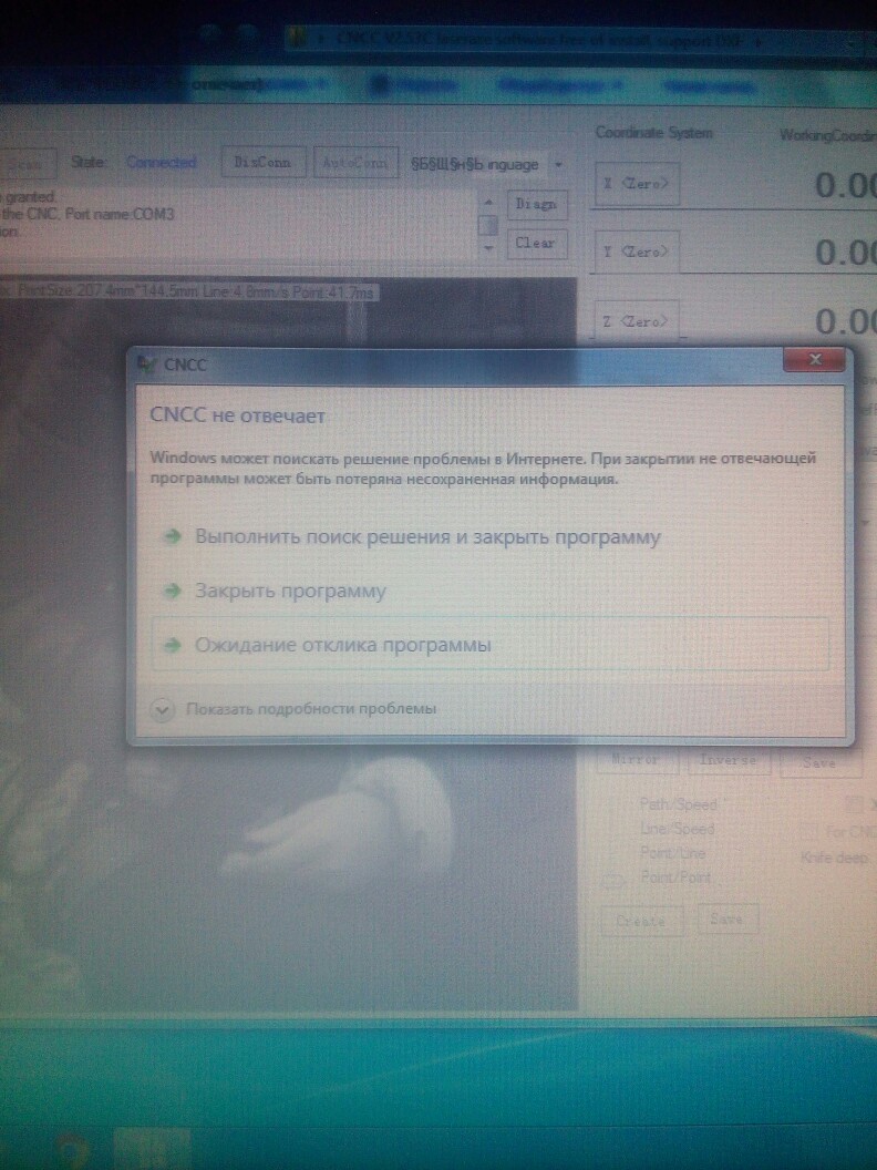

Здравствуйте! Вообщем вот такая история: приобрел станок китайский Lazeraxe CNCC, собрал всё вроде работает. Выжег одну фотографию размером а4(время жжения составило около 36 часов- это конечно показалось долго)решил поставит Binbox... ну соответственно получил из ардуинки (труп). Выписал новую плату CNCC, установил вроде как за работал мой станок, но опять столкнулся с проблемой, станок отключается и выдают ошибку. Подскажите, что делать? Все фото ниже.
Вот ошибка и сколько прожигает. (5008 просмотров) <a class='original' href='./download/file.php?id=142447&mode=view' target=_blank>Загрузить оригинал (185.08 КБ)</a>

Отмотайте тему немного назад, там есть прошивки и родные, и универсальные (подходят для CNCC и под Benbox)

Так у диск шёл со станком там всё родное.

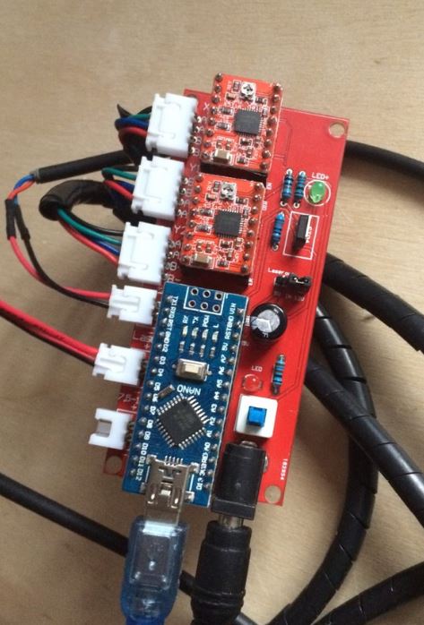

Что китайцы обычно шьют в такие платы?
1.JPG (4666 просмотров) <a class='original' href='./download/file.php?id=145622&mode=view' target=_blank>Загрузить оригинал (66.24 КБ)</a>
Или под управлением чего лучше всего делать граверы 5,5 Вт?
