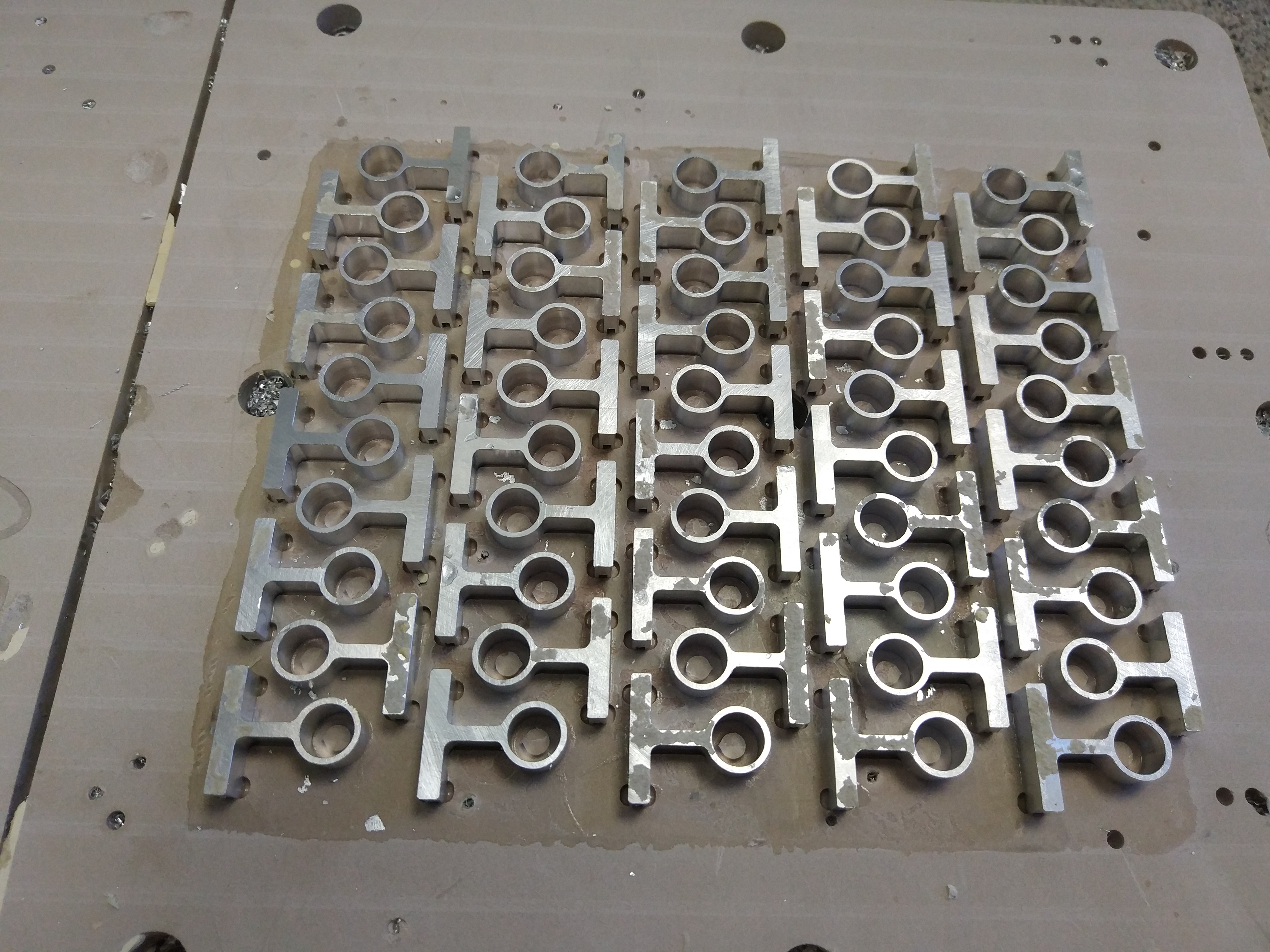

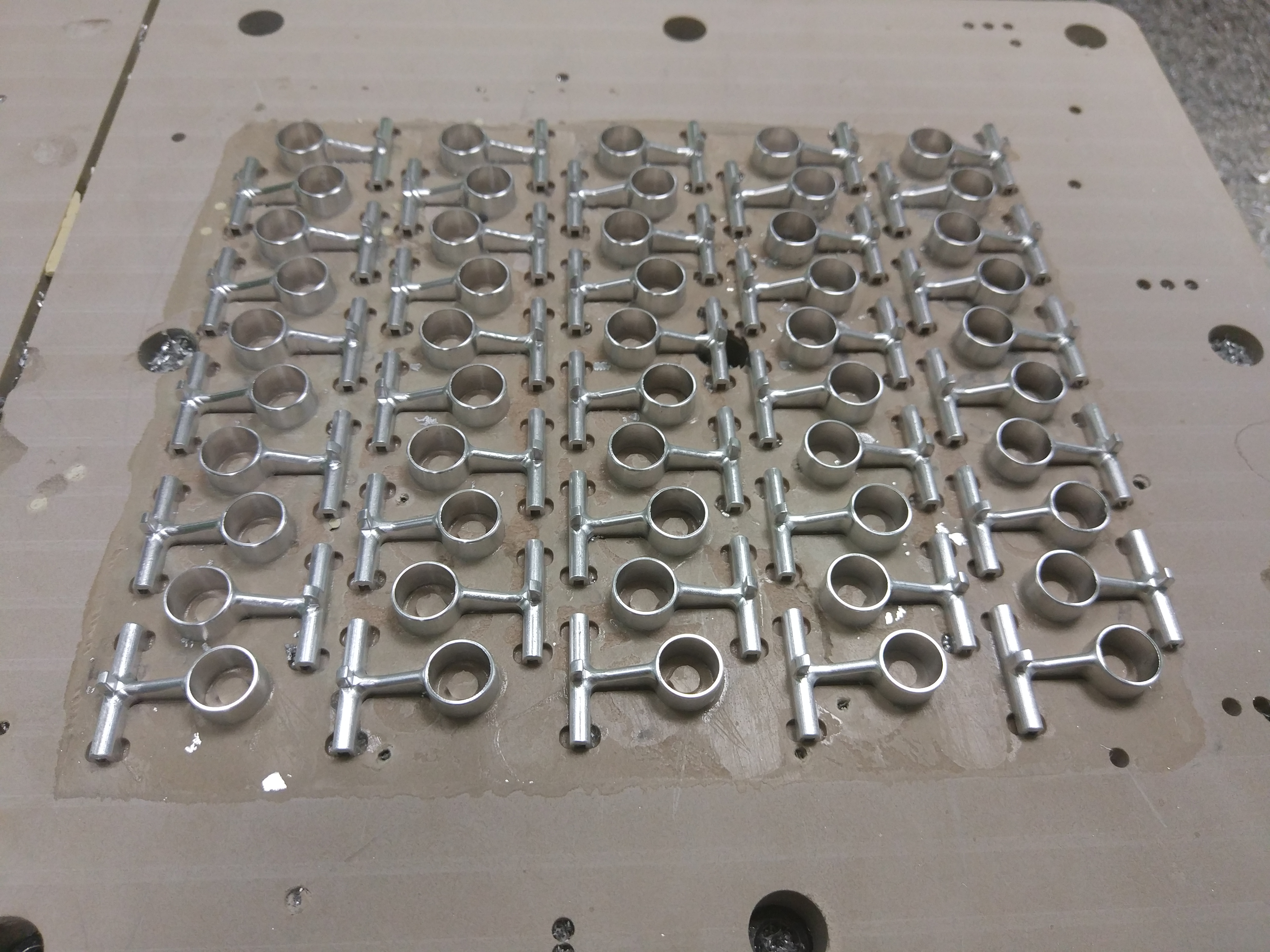

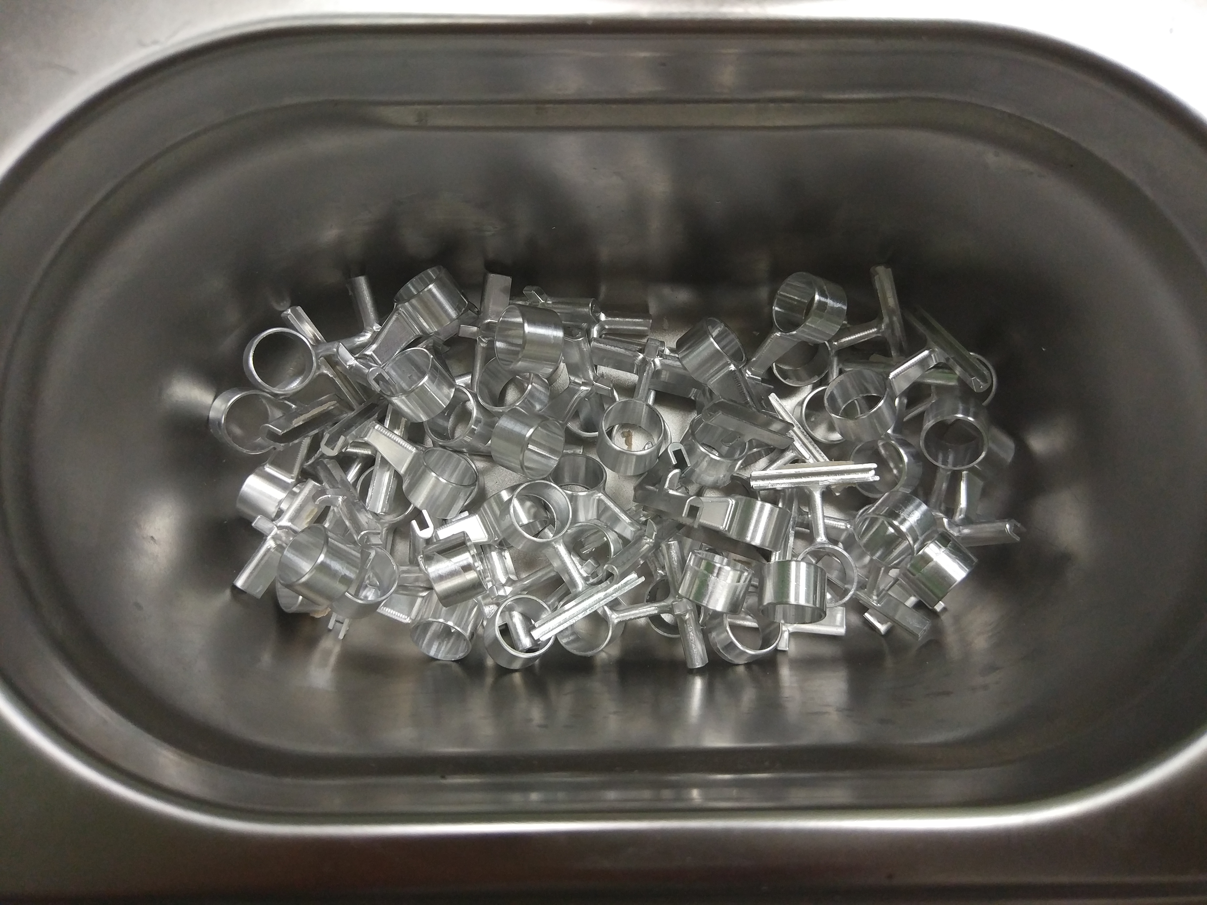

вот пример варианта переворота мелких деталей в ложемент.
1) проходим базу
2) приклеиваем на циакрин по всей площади. (если крупные детали то на шпаклю и базу можно не делать)
3) фрезеруем первую сторону не дорезая 0.3-0.5мм до стола.
4) вырезаем детали за один проход оставляя радиальный припуск 0.2мм (чтобы не касатся деталей при вырезке)
5) греем отрываем снимаем заусенцы
6) фрезеруем ложементы с зарезами на внутрених углах чтобы ничего не доковыривать в углах. (измеряем деталь и инструмент и учитываем все погрешности чтобы попасть в нулину)
7) вставляем детали клеим циакрином
8) фрезеруем вторую сторону
9) греем отрываем кидаем в ацетон для отмывки клея.
на фото детальки мелкие диаметр кольца 10мм стенка 0.5 сьем на второй стороне по 0.5мм оторвало только те детали которые забыл приклеить (клея в лунках не обнаружено)
