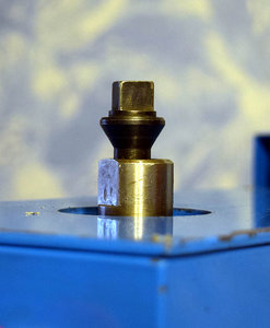

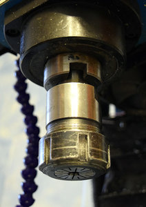

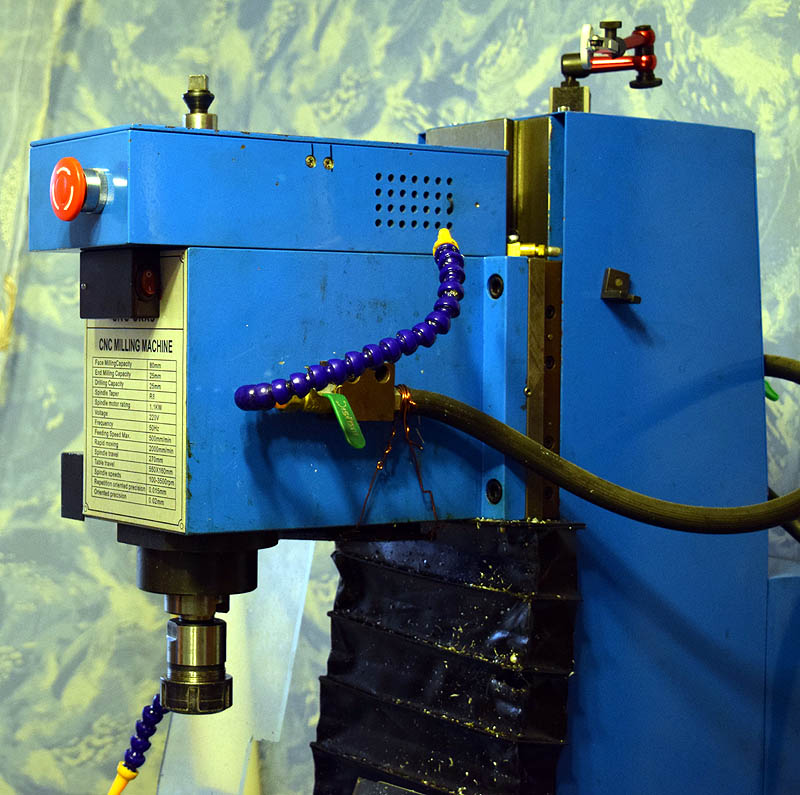

ты не понял, как твой конусный патрон зажимается? фоты шпинделя, помогут быстрее разобраться

NightV писал(а):ты не понял, как твой конусный патрон зажимается? фоты шпинделя, помогут быстрее разобраться
Попытки снять патрон ни к чему не привели.
Стучал сверху по открученному болту (см. на фото).
Вот фотог, извините за качество, снимал на тапок.

С конусом морзе автосмена вряд ли получится.

Крутите шпиндель на максималке пока не прогреется. Потом кувалдочкой по шомполу. Молоток не подходит, он только шомпол расклепывает. Да, еще WDшки перед прогревом сверху через шпиндель по стеночке набрызгайте, поможет.

Может шпиндель поменяю, давно хотел киловатник свой умощнить.
Re: Способы крепления детали.
Тема непростая
Колхоз довольно приличный получится
шпиндель можно купить под оправки Бт 30
но если хочешь полную автоматизацию, то надо делать механизм подачи , так называемая рука и барабан с инструментами
Еще нужен привод для вытаскивания оправок из шпинделя, точнее для разжима
