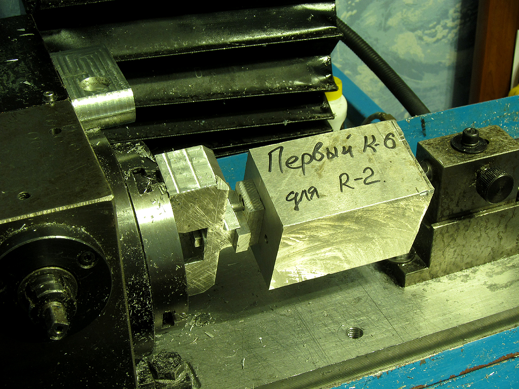

Озадачился усовершенствованием крепления заготовки в станке.
Сейчас сверлю в болванке 2 отверстия и режу резьбу М5. На поворотной оси ответная часть, через неё притягиваю болтиками заготовку.
Надоело откручивать-закручивать упорную бабку.
Это долго и не удобно.
2.jpg (12537 просмотров) <a class='original' href='./download/file.php?id=62281&mode=view' target=_blank>Загрузить оригинал (894.49 КБ)</a>
1. Бывают ли какие нибудь хорошо зарекомендовавшие себя механизмы быстрого крепления прямоугольного бруска ? Типа, раз и снял, 10 секунд и другой поставил.
Научите пожалуйста.
2. И второе, хочу приделать автосмену инструмента, куда обратить внимание ? Какие вообще принципы в этой системе ?

putman писал(а):1. Бывают ли какие нибудь хорошо зарекомендовавшие себя механизмы быстрого крепления прямоугольного бруска ?
4х кулачковый токарный патрон

aftaev писал(а):4х кулачковый токарный патрон
Сначала с ним работал, не понравилось тем, что нужно много металла оставлять, за который патрон "хватается".
Потом этот торчащий кусок еще как-то спиливать надо.

putman писал(а):Сейчас сверлю в болванке 2 отверстия и режу резьбу М5. На поворотной оси ответная часть, через неё притягиваю болтиками заготовку.
при экономии материала, и при по штучном производстве, больше никак.

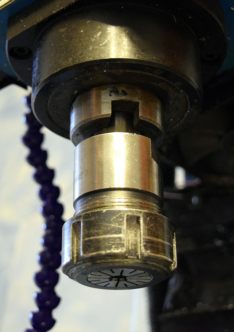

NightV писал(а):ты не понял, как твой конусный патрон зажимается? фоты шпинделя, помогут быстрее разобраться
Попытки снять патрон ни к чему не привели.
Стучал сверху по открученному болту (см. на фото).
Вот фотог, извините за качество, снимал на тапок.
DSC_0076.JPG (12405 просмотров) <a class='original' href='./download/file.php?id=62355&mode=view' target=_blank>Загрузить оригинал (99.62 КБ)</a>
DSC_0078.JPG (12405 просмотров) <a class='original' href='./download/file.php?id=62356&mode=view' target=_blank>Загрузить оригинал (128.32 КБ)</a>
DSC_0079.JPG (12405 просмотров) <a class='original' href='./download/file.php?id=62357&mode=view' target=_blank>Загрузить оригинал (227.18 КБ)</a>

С конусом морзе автосмена вряд ли получится.

Крутите шпиндель на максималке пока не прогреется. Потом кувалдочкой по шомполу. Молоток не подходит, он только шомпол расклепывает. Да, еще WDшки перед прогревом сверху через шпиндель по стеночке набрызгайте, поможет.

Тема непростая
Колхоз довольно приличный получится
шпиндель можно купить под оправки Бт 30
но если хочешь полную автоматизацию, то надо делать механизм подачи , так называемая рука и барабан с инструментами
Еще нужен привод для вытаскивания оправок из шпинделя, точнее для разжима

Re: Способы крепления детали.
Приклейка, прикручивание , изготовление профильных губок на тиски
