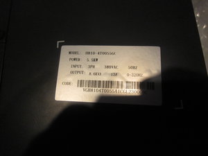

Раскрыл китайские ящики,попробую выложить фото. 3 мотора по 1 кв. 1000 об\мин.тормозом к ним 4 драйвера 1 в запас на всякий случай. 2 мотора по 200 вт. и к ним 3 драйвера по 600 вт. 1 в запас. кабели взял по 10 м. , но кабелей пришло почему-то очень много, хотя я не сильно в этом разбираюсь может столько и надо. Система чпу на 6 осей к ней блок с клавиатурой и джойстик ,это все отдельные компоненты., Китаец предложил и я взял , ещё в коробочках какие-то платы с реле ,предназначение их непонятно.,надо кузнеца на помощь. Ну и частотник брал для шпинделя ,но думаю поставить сервомотор оборотов на 10000-12000,. Всё заказывал на ADTECH на заводе ,на сайте made in Cihna. ,как приехало в крым до сих пор не могу понять ,из китая пришло за две недели,перед этим пытался узнать у китайца чем отправили, он ответил что грузовик едет не присылал никаких деклараций и номеров квитанций,а потом позвонили с московского номера и китаец на вполне сносном русском уточнил адрес Ф,И,О, и прислал смс что отправил из Москвы желдорэкспедиция .,дошло до Симферополя за 4 дня.,вот такая история с. Первый раз заказывал из Китая, и были мысли что вообще ничего не придёт.

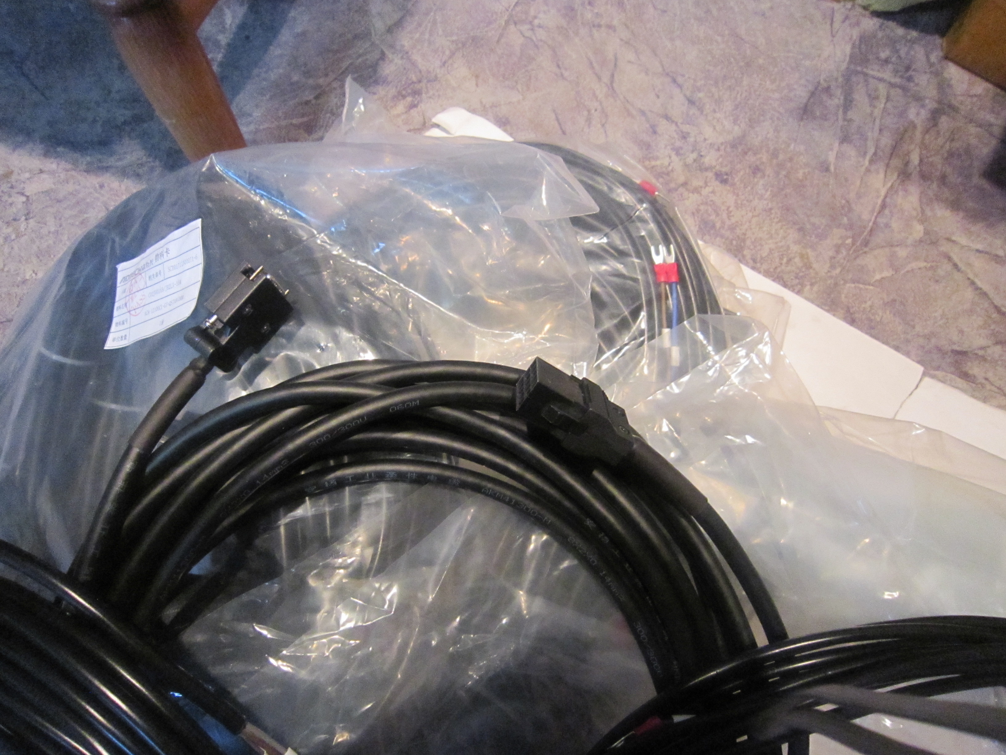

посылка из Китая

ПРошу подсказки у форумчан как мне это всё соеденить , с чего начать. Заранее благодарен
john1987887
Сообщения: 3063
Репутация: 1802
Re: мс 12-250 м1 реанимация
Сообщение john1987887 »
Сначала собери электрошкаф, потом будешь тянуть провода. Поскольку закупал все в одном месте кабели должны быть уже распаяны, это половина дела.
