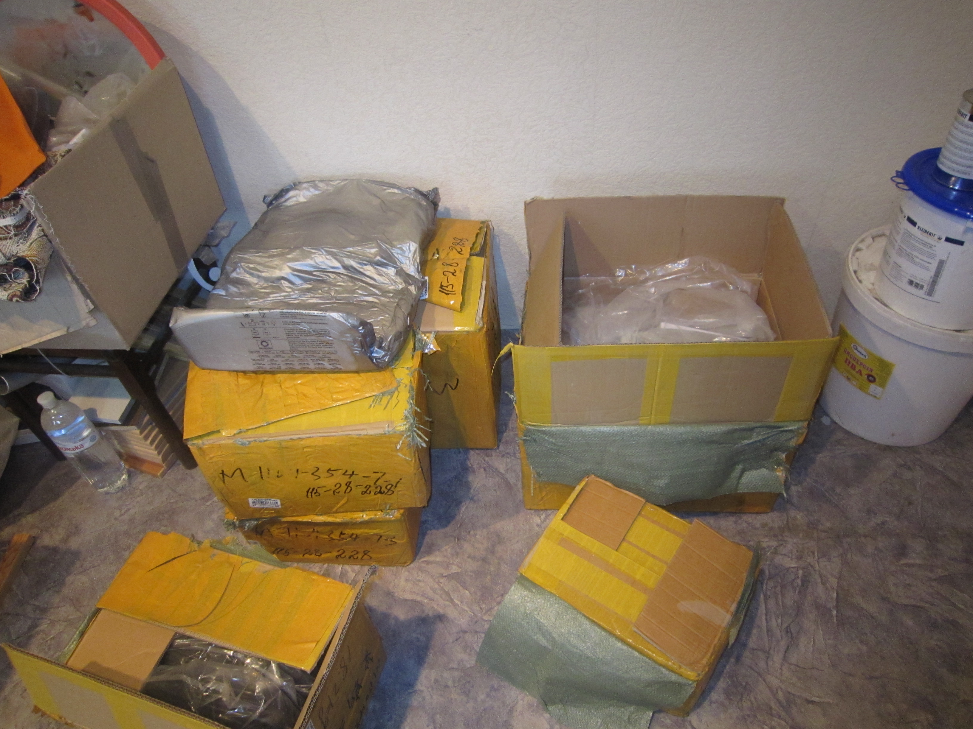

Раскрыл китайские ящики,попробую выложить фото. 3 мотора по 1 кв. 1000 об\мин.тормозом к ним 4 драйвера 1 в запас на всякий случай. 2 мотора по 200 вт. и к ним 3 драйвера по 600 вт. 1 в запас. кабели взял по 10 м. , но кабелей пришло почему-то очень много, хотя я не сильно в этом разбираюсь может столько и надо. Система чпу на 6 осей к ней блок с клавиатурой и джойстик ,это все отдельные компоненты., Китаец предложил и я взял , ещё в коробочках какие-то платы с реле ,предназначение их непонятно.,надо кузнеца на помощь. Ну и частотник брал для шпинделя ,но думаю поставить сервомотор оборотов на 10000-12000,. Всё заказывал на ADTECH на заводе ,на сайте made in Cihna. ,как приехало в крым до сих пор не могу понять ,из китая пришло за две недели,перед этим пытался узнать у китайца чем отправили, он ответил что грузовик едет не присылал никаких деклараций и номеров квитанций,а потом позвонили с московского номера и китаец на вполне сносном русском уточнил адрес Ф,И,О, и прислал смс что отправил из Москвы желдорэкспедиция .,дошло до Симферополя за 4 дня.,вот такая история с. Первый раз заказывал из Китая, и были мысли что вообще ничего не придёт.

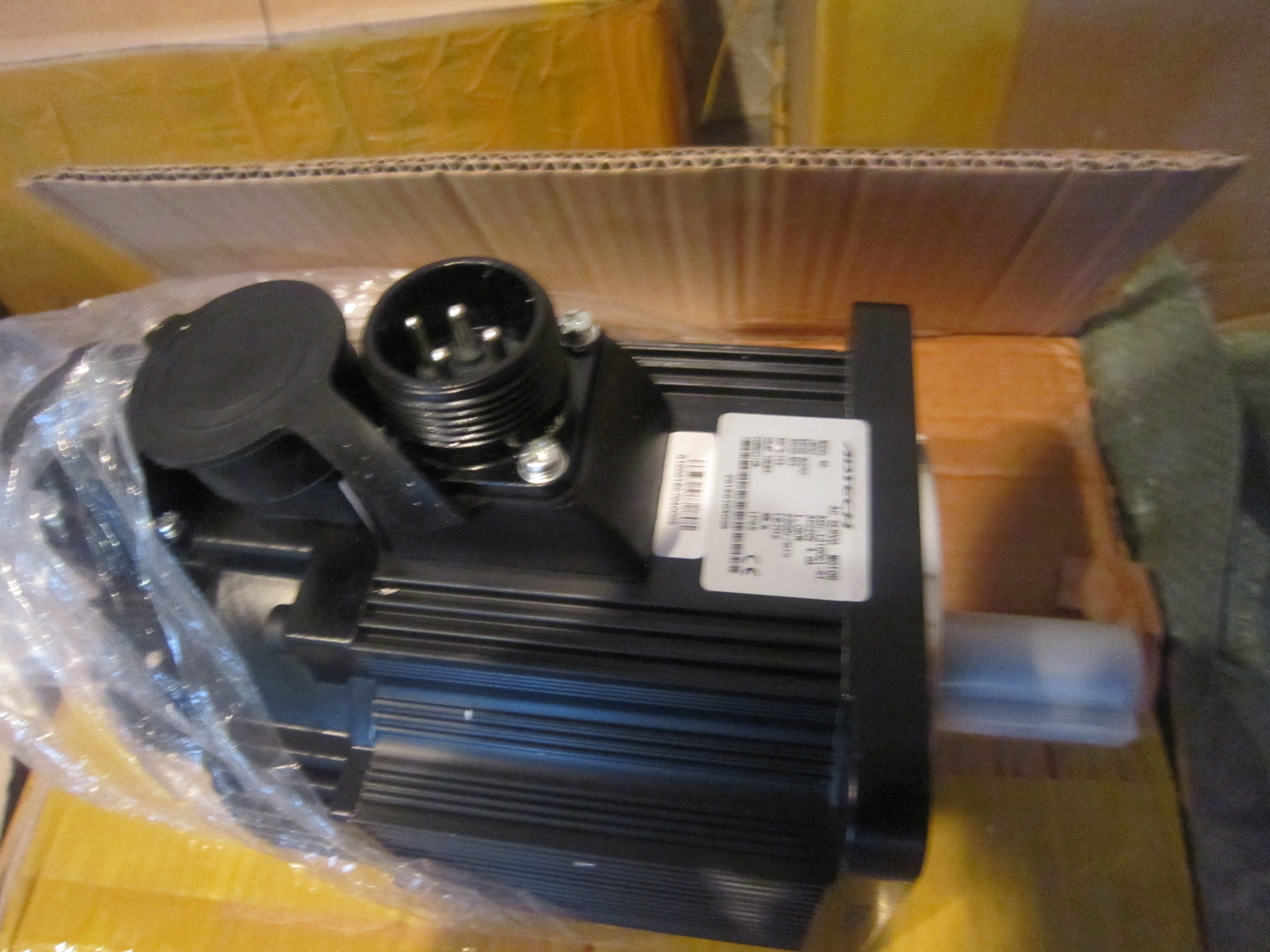

Сообщение Solomom 1957 »
содержимое посылки из Китая .Примерил двигатель , стал как родной по всем местам.Станок не работал ни одной минуту,был приобретён по цене металла на оборонном предприятии. ,был поставлен на завод когда тот уже не работал.Родные двигатели снял ,абсолютно новые ,могу незадорого продать за ненадобность.в теме у Duhas рассказал как переделал шпиндель. Фото переделанного стола при случае выложу.

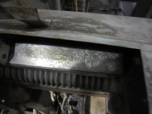

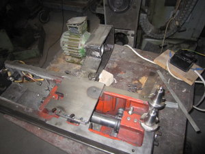

Re: мс 12-250 м1 реанимация
на фото состояние станка

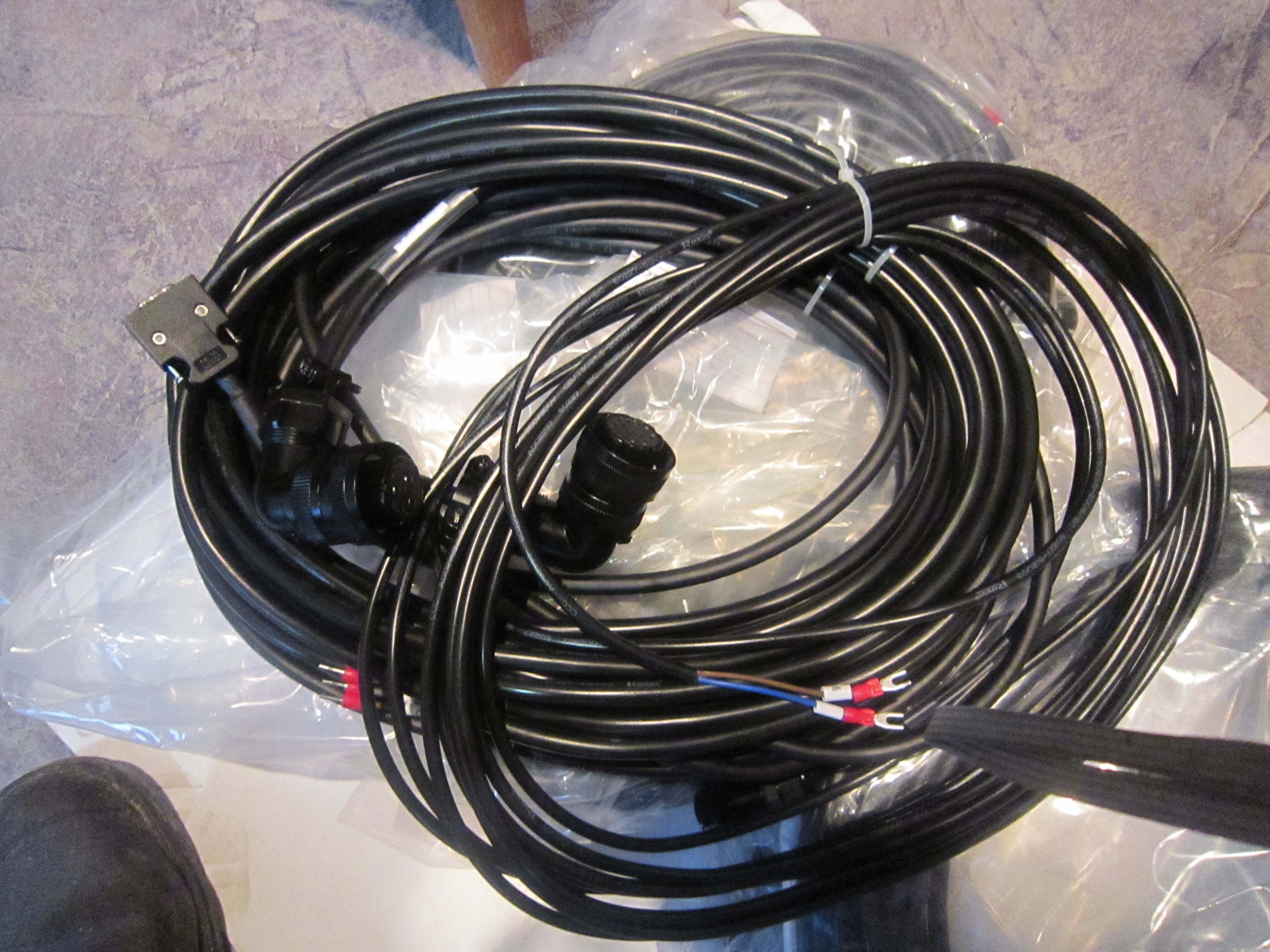

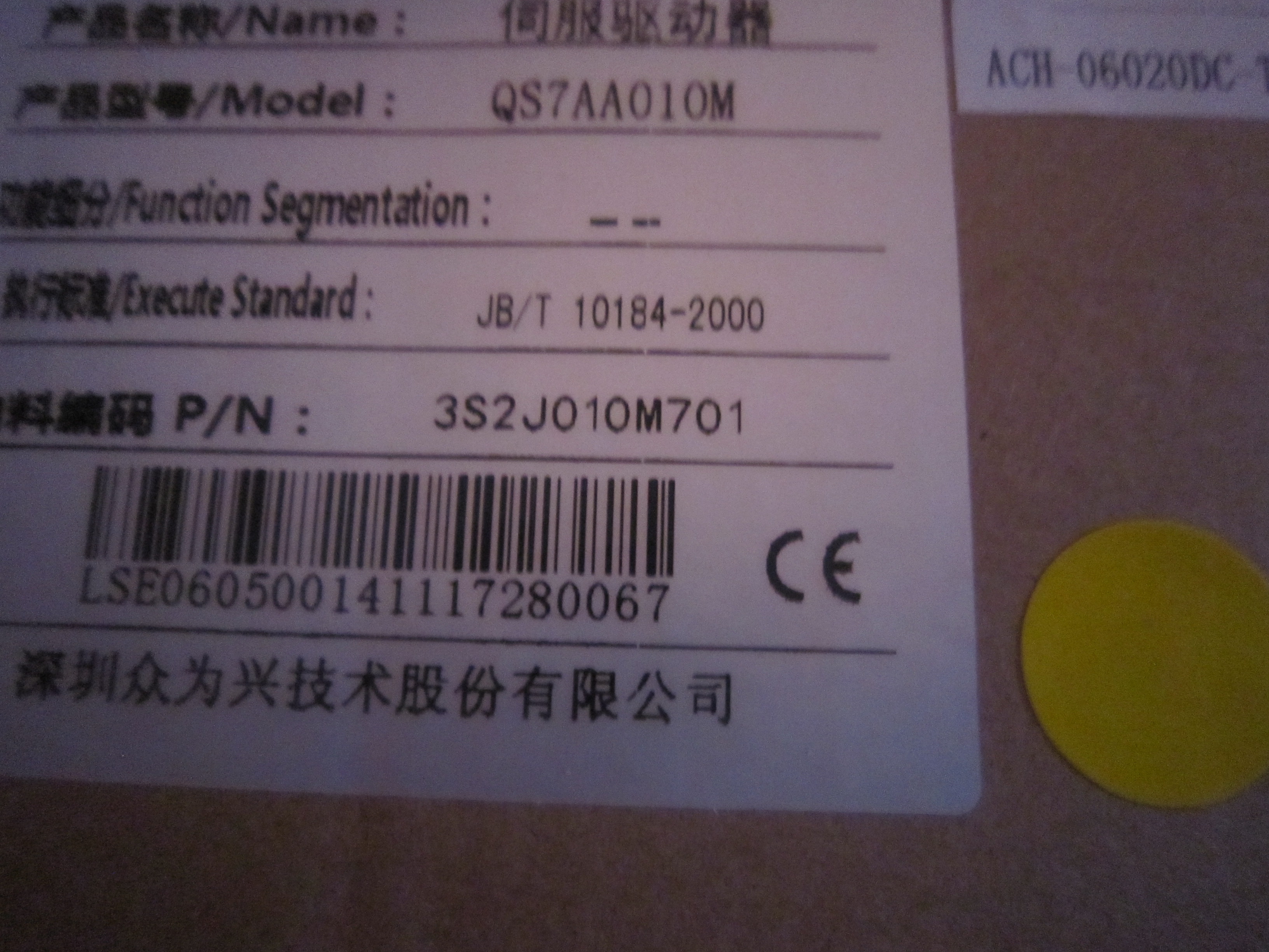

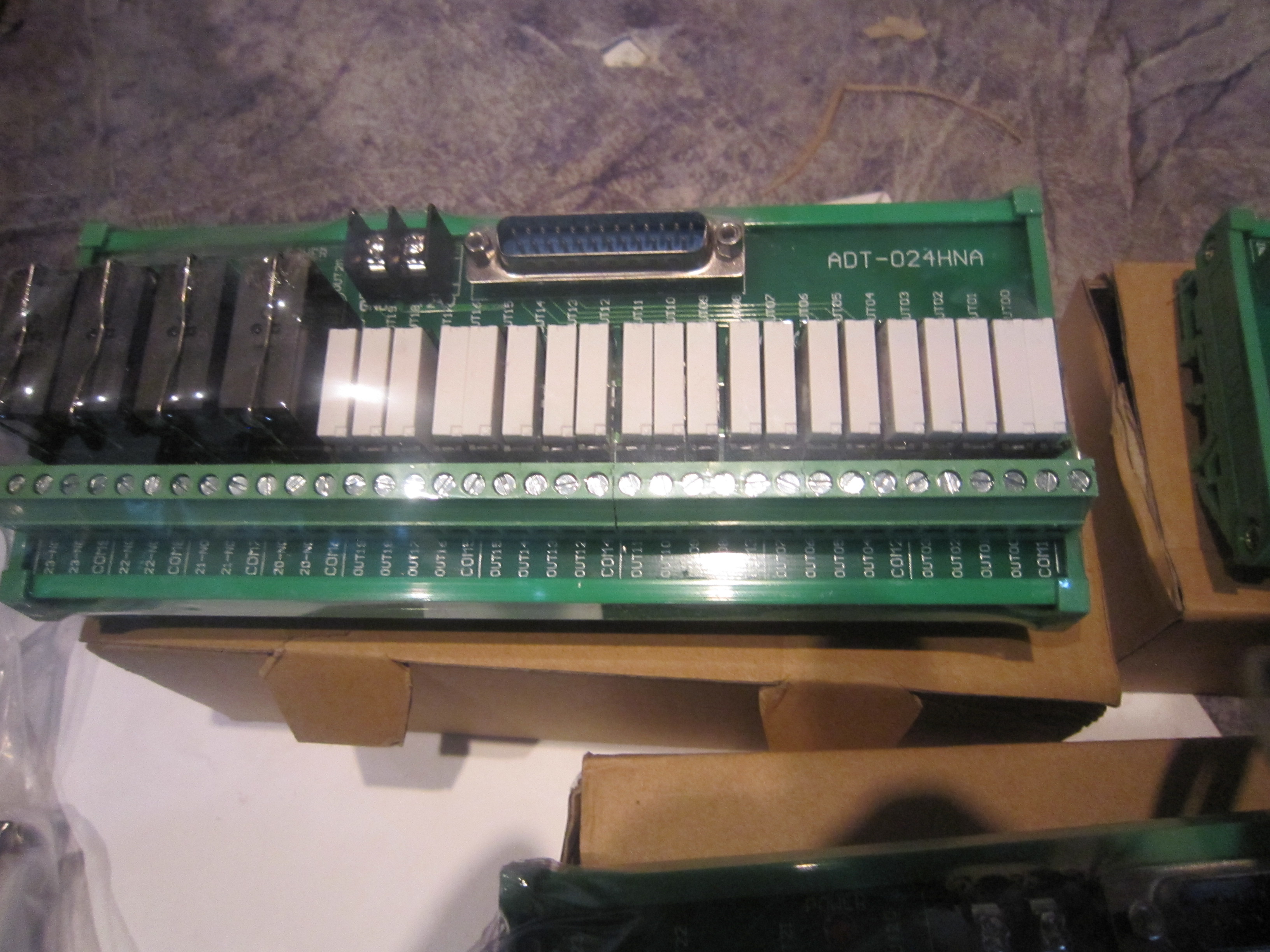

посылка из Китая

ПРошу подсказки у форумчан как мне это всё соеденить , с чего начать. Заранее благодарен
john1987887
Сообщения: 3063
Репутация: 1802
Сообщение john1987887 »
Сначала собери электрошкаф, потом будешь тянуть провода. Поскольку закупал все в одном месте кабели должны быть уже распаяны, это половина дела.

Электрошкаф родной в наличии, только надо вытянуть оттуда телевизор и магнитофон с перфолентой.

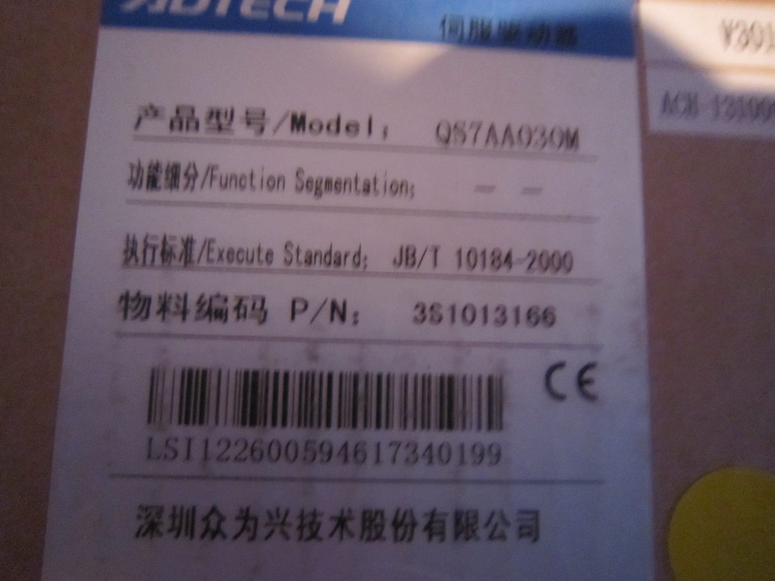

почем драйвера вышли QS7AA030M? с ног сбился - ищу себе такой один. Знать бы заранее - прицепился бы к вашей посылке :-)

https://ru.aliexpress.com/item/High-cos ... 262.EncgeP
Александр_ писал(а):почем драйвера вышли QS7AA030M? с ног сбился - ищу себе такой один. Знать бы заранее - прицепился бы к вашей посылке

Доброго времени суток. Драйвер -150 уе. Комплект 435 , все моторы с тормозом.,Шлифовка шпинделя = тушка фазана.На предмет размеров поля 300 или 250 мм., мне без разницы , для моих целей достаточно 150 х 150.Производитель адтеч или не производитель мне также пофигу,На сайте маде ин чина написано производитель, -торговая компания, За данный комплект на месте ( Россия) мне обозначили цену ровно помножено на 3. Присланные продукты исполнены очень качественно, это уже 5-й станок есть с чем сравнить. О шпинделе-смазку оставил родную ,под давлением,сейчас стоит задача прошлифовать по месту конус, а потом сделаю фото с сальниками со всех сторон, cальники чтобы масло не попадало на ремни.
