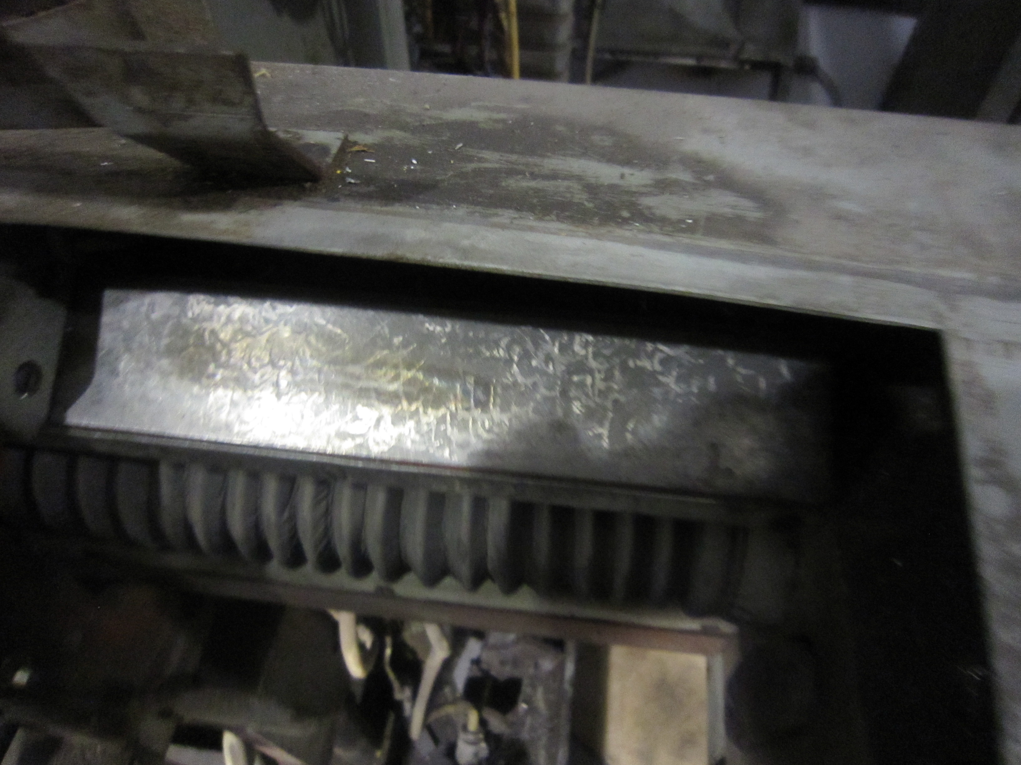

Re: мс 12-250 м1 реанимация
Сообщение Solomom 1957 »
на фото состояние станка
IMG_3102.JPG (70128 просмотров) <a class='original' href='./download/file.php?id=132352&sid=3482ae2f9bb6594bf87f7dabf06f9d76&mode=view' target=_blank>Загрузить оригинал (1.65 МБ)</a>
IMG_3104.JPG (70128 просмотров) <a class='original' href='./download/file.php?id=132353&sid=3482ae2f9bb6594bf87f7dabf06f9d76&mode=view' target=_blank>Загрузить оригинал (2.14 МБ)</a>
IMG_3105.JPG (70128 просмотров) <a class='original' href='./download/file.php?id=132354&sid=3482ae2f9bb6594bf87f7dabf06f9d76&mode=view' target=_blank>Загрузить оригинал (2.02 МБ)</a>
IMG_3106.JPG (70128 просмотров) <a class='original' href='./download/file.php?id=132355&sid=3482ae2f9bb6594bf87f7dabf06f9d76&mode=view' target=_blank>Загрузить оригинал (1.9 МБ)</a>
IMG_3107.JPG (70128 просмотров) <a class='original' href='./download/file.php?id=132356&sid=3482ae2f9bb6594bf87f7dabf06f9d76&mode=view' target=_blank>Загрузить оригинал (1.65 МБ)</a>

ПРошу подсказки у форумчан как мне это всё соеденить , с чего начать. Заранее благодарен
john1987887
Сообщения: 3063
Репутация: 1802
Сообщение john1987887 »
Сначала собери электрошкаф, потом будешь тянуть провода. Поскольку закупал все в одном месте кабели должны быть уже распаяны, это половина дела.

Электрошкаф родной в наличии, только надо вытянуть оттуда телевизор и магнитофон с перфолентой.
