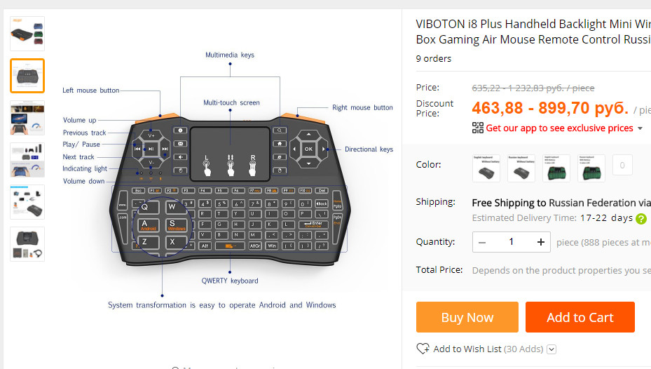

Я тут себе ещё клавиатуру с точпадом за 500 рублей нашел,
2018-02-13_113049.jpg (3549 просмотров) <a class='original' href='./download/file.php?id=132309&mode=view' target=_blank>Загрузить оригинал (129.48 КБ)</a>
в итоге получается очень компактное решение :-)
Re: LinuxCNC + Orange Pi
У этой беспроводной клавы тачпад слегка неточный

Есть подобная, как штатную не решаюсь ставить - вдруг батарейка помрет в самый ответственный момент, да и беспроводной связи нет особого доверия.
Кстати врут они про этот ценник - дешевле 640р найти не удалось, а тот что 450р фейковый - его никогда не будет в наличии.

А на ощупь как она?
Сообщения: 2098
Пользоваться можно, но для постоянного использования кнопочки все-же мелковаты.

MX_Master писал(а):У этой беспроводной клавы тачпад слегка неточный
т.е. не стоит брать?

Дождитесь вечера, я сфоткаю свою в руке и штангель 150мм возьму для сравнения. Решать вам стоит брать или нет, я вот и раньше думал еще одну прикупить использовать как вспомогательную вместо пульта - можно ведь и 2 клавиатуры и 2 мышки при желании подключать (с мышками было дело, игрался - как они друг у друга курсор отбирают).
Основной недостаток этих клавиатур как я уже писал - размер кнопок. Курсором по цели попадал, хотя окошко тачпада всего раза в 2 больше пальца.
Ну вот собственно и фото:
DSC09264.JPG (3441 просмотр) <a class='original' href='./download/file.php?id=132338&mode=view' target=_blank>Загрузить оригинал (3.75 МБ)</a>
