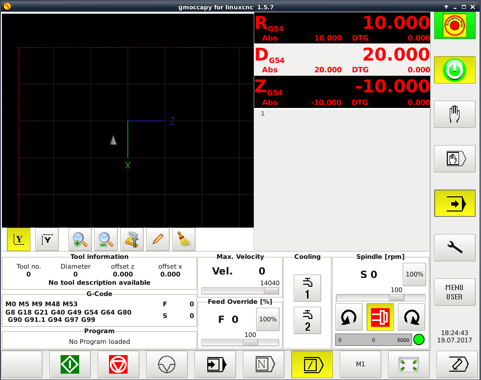

Доброго всем.
Подскажите, в чем может быть проблема:
1. при загрузке программы, не отображается её листинг в окне,
2. почему то траектория выполнения программы сдвинута
Скрины прилагаю.

Slukka писал(а):1. при загрузке программы, не отображается её листинг в окне,
Может из-за кириллицы в g-code (в комментариях) ?
Slukka писал(а):2. почему то траектория выполнения программы сдвинута
После выставления нулей заготовки попробуйте заново открывать g-code программу.

verser писал(а):Может из-за кириллицы в g-code (в комментариях)
Да, вы правы, кириллицу заменил на латиницу и появился листинг. Спасибо.
verser писал(а):После выставления нулей попробуйте заново открывать g-code программу.
А это не помогло, всё равно вверх-вправо траектория рисуется.

Slukka писал(а):А это не помогло, всё равно вверх-вправо траектория рисуется.
Может это из-за каких-нибудь установленных отступов по XY (g92 или в таблице инстр. для t1 стоят отступы по XY) ?

Во вкладке offset page, в строках tool и G92 везде нули стоят.
В файле tool.tbl у T1 - T1 P1 D0.125000 Z+0.000000 ;1/8 end mill

Сообщение nkp »
для верности удали .var файлы из папки конфига (при запуске емс создаст новые с нулевыми отступами)

nkp писал(а):для верности удали .var файлы из папки конфига
Вот спасибо огромное, помогло, траектория встала на свои места.
