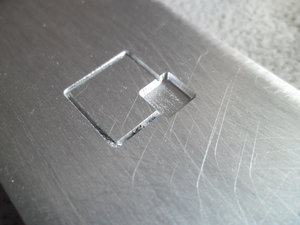

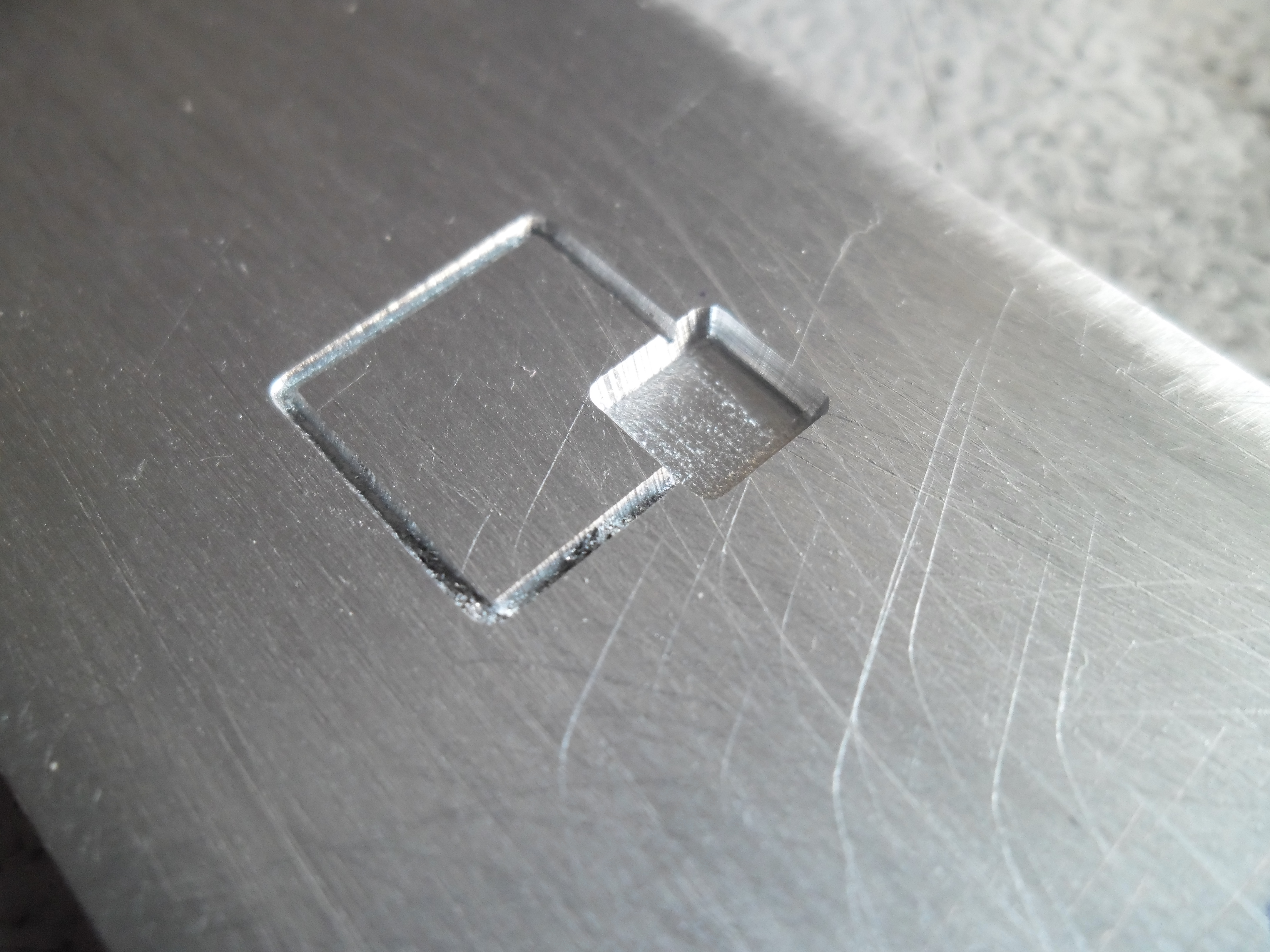

Поменял на 1610 шпиндель на 12 вольтовый 130 ватт.
Попробовал погравировать люмин с бытовым маслом для швейных машинок, фреза V 30 градусов 0,1. Шаг 0,05; шаг по Z 0,25; подача 3 мм/сек; выборка 1,2 мм в глубину и 5 х 5 мм по сторонам, получилось 4 прохода, обрабатывалось 14 минут. Работал без напряжения, думаю можно увеличить и по Z и подачу.

Водка. не нужно масло использовать.
Если таки масло - то концентраты сож используйте.

А что порекомендуете из того что можно найти дома или в хозмаге? Читал что керосин можно

slovo13 писал(а):А что порекомендуете из того что можно найти дома или в хозмаге? Читал что керосин можно
Я пользую средство для розжига мангалов. Для дома - самое то. Не пахнет, смазывает-охлаждает хорошо. А то на керосин домашние выражают свое решительное "фи". Можно еще глицерин. От него детальки просто отчищать, ополоснул водой и все.

Дополню. Глицерин, правда, использую безводный, сливали когда-то при регламентах с кислородных компрессоров. Аптечный смачивает плоховато. Я в него пенообразователь добавлял (капля на" ведро"), в принципе, можно любой ПАВ.

Я ведь написал - если в жилом помещении - то водка. Спирто-водяная смесь.

На одном из форумов товарищ, изготавливающий детали из дюрали на продажу (то есть достаточно большими тиражами), поделился, что использует масло для автоматических коробок передач (ATF). Тоже, туманно-капельной подачей. Но вот если Taganrog расход при использовании "тумана" считает "золотым", то и ATF будет "дороха" :)
Udjin писал(а):Я ведь написал - если в жилом помещении - то водка. Спирто-водяная смесь.
Я по-началу использовал "Мистер-мускул" (синенький), та же смесь воды с изопропиловым спиртом и ПАВ. Хорошо охлаждает, смазывает не очень.
