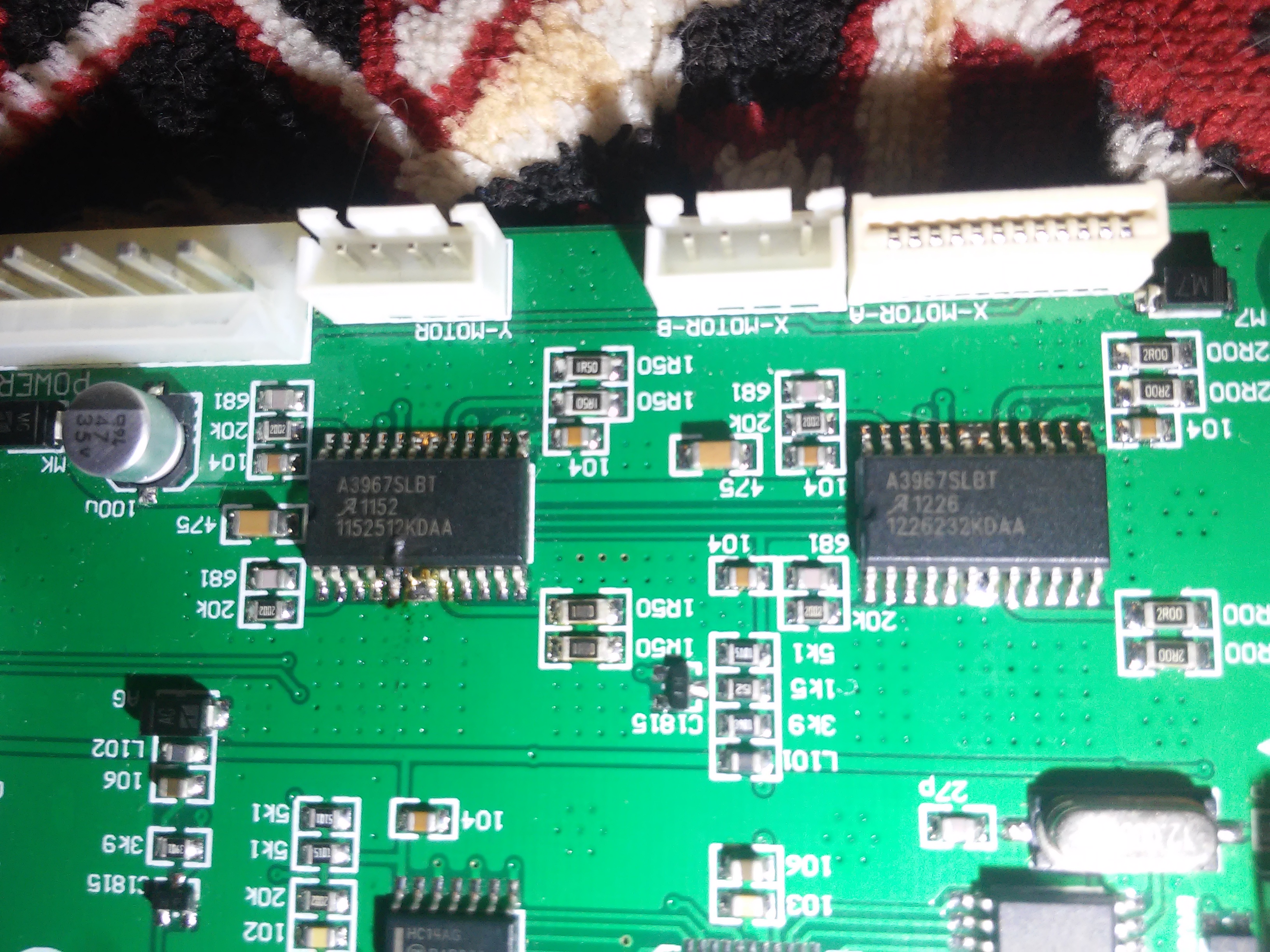

Добрый день произошла сегодня беда сгорела плата м2 как я понял драйвер который слева на фото. Вопрос в том на что его можно заменить? просто именно с такими же маркировками не как не найду. Или эти значения не критичны? Извиняюсь сильно не пинайте)))

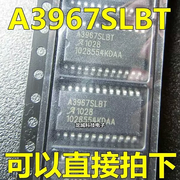

нашел на али такие

Критична верхняя строка. 2 и 3 строки - логотип производителя, дата производства и прочая вспомогательная инфа.

N1X писал(а):Критична верхняя строка. 2 и 3 строки - логотип производителя, дата производства и прочая вспомогательная инфа.
т.е. которые я на али нашел значит подойдут?
а то на плату смотрю и там разные маркировки 2е и 3и
думал что то не так значит.
Re: нужна помощь сгорел драйвер на м2
подойдут
N1X писал(а):подойдут
Если пришлют те, что на фотке... :)
А это уже нюансы :) Я по маркировку говорил, а не про азиатскую совесть )

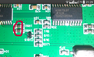

Извиняюсь, хотел еще спросить по поводу этих резисторов, походу они тоже сгорели. Я так понял они на 1.5ома не могу именно такие найти, другие не какие не подайдут
2018-01-30-21-29-33.png (2135 просмотров) <a class='original' href='./download/file.php?id=130821&mode=view' target=_blank>Загрузить оригинал (553.55 КБ)</a>
На плате написано 1.5, но во втором канале в этом месте запаяны по 2 Ома.
