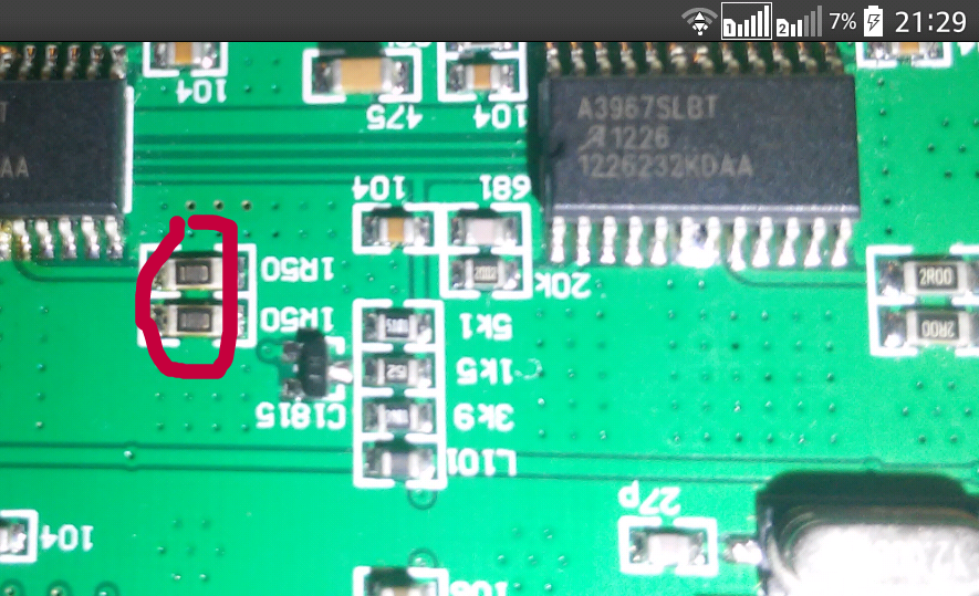

Извиняюсь, хотел еще спросить по поводу этих резисторов, походу они тоже сгорели. Я так понял они на 1.5ома не могу именно такие найти, другие не какие не подайдут
2018-01-30-21-29-33.png (2150 просмотров) <a class='original' href='./download/file.php?id=130821&mode=view' target=_blank>Загрузить оригинал (553.55 КБ)</a>
Re: нужна помощь сгорел драйвер на м2
На плате написано 1.5, но во втором канале в этом месте запаяны по 2 Ома.
