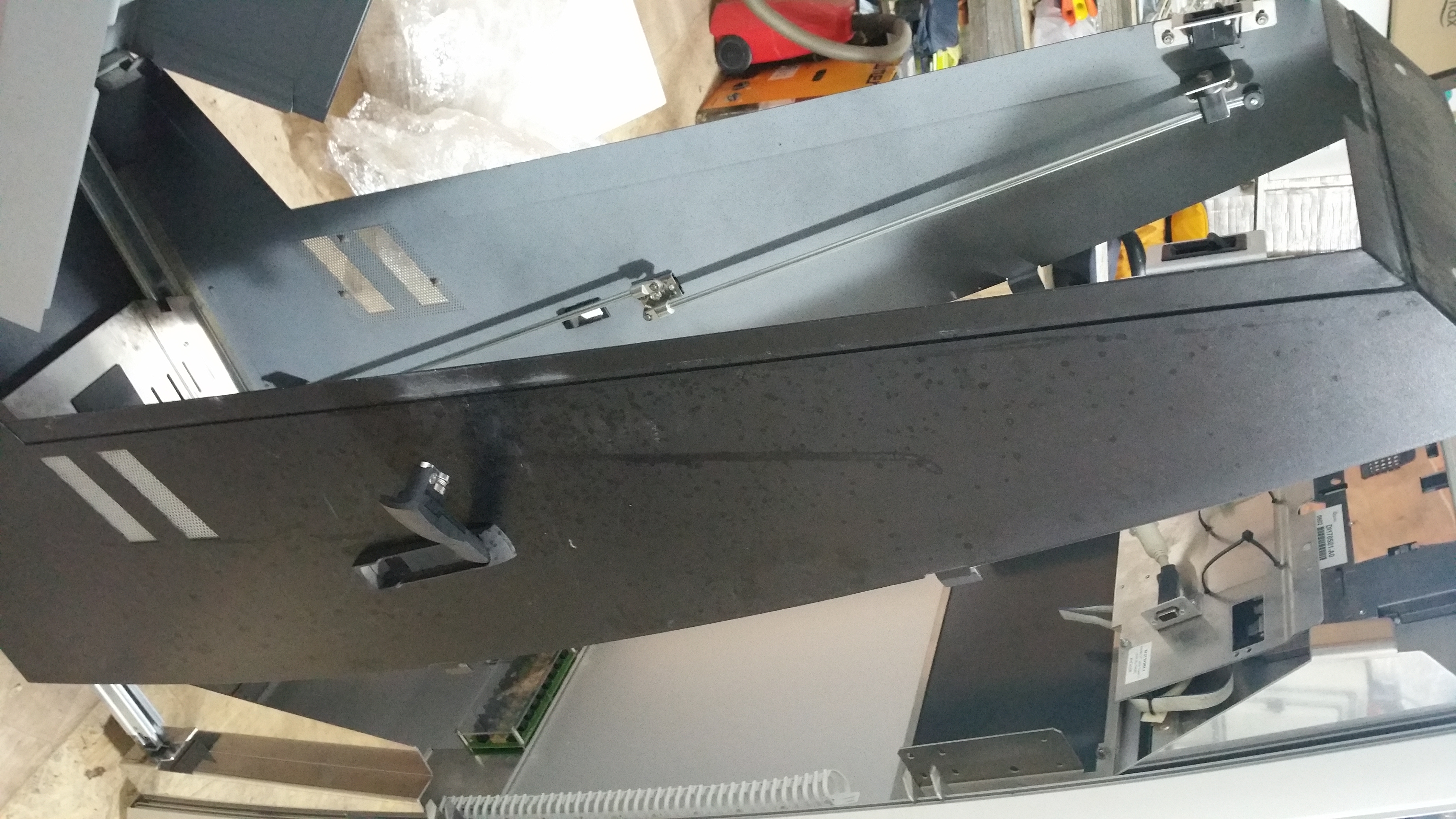

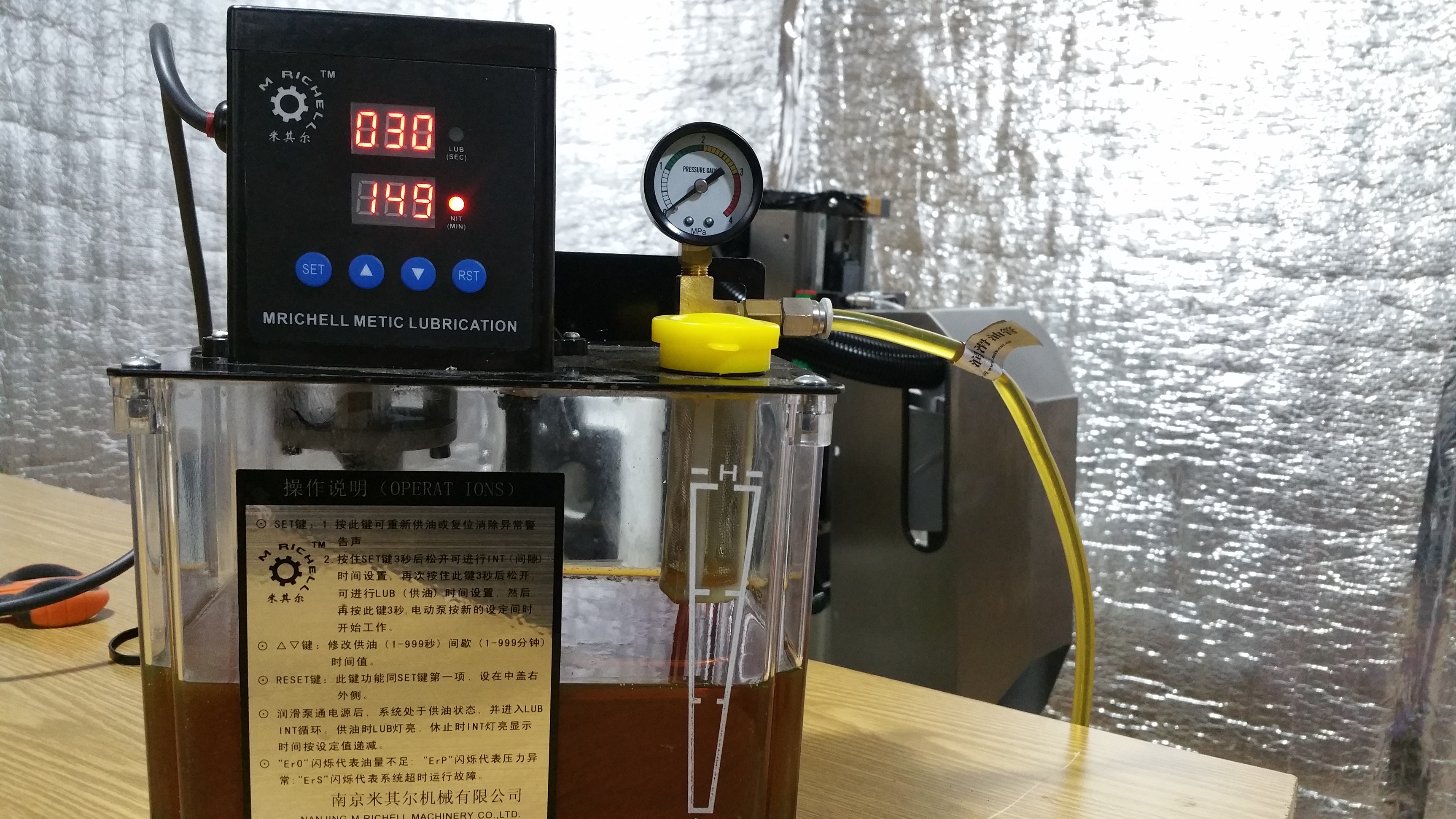

Некоторые телодвижения по станку: теперь станок могу поднимать и опускать, приехал частотник, запущена маслостанция, на просторах олх найден информационный терминал за 35 баксов! под электрошкаф, на подходе шпиндель и серва... Небольшой фотоотчет о данных событиях, а также небольшое видео с 3д моделью микони (надеюсь менеджера не расстреляют))...
https://www.youtube.com/watch?v=1k8dCesf5jM
https://www.youtube.com/watch?v=bq-W2fPPrew
P.S. к простыни, в которую обернут станок я не имею никакого отношения)...

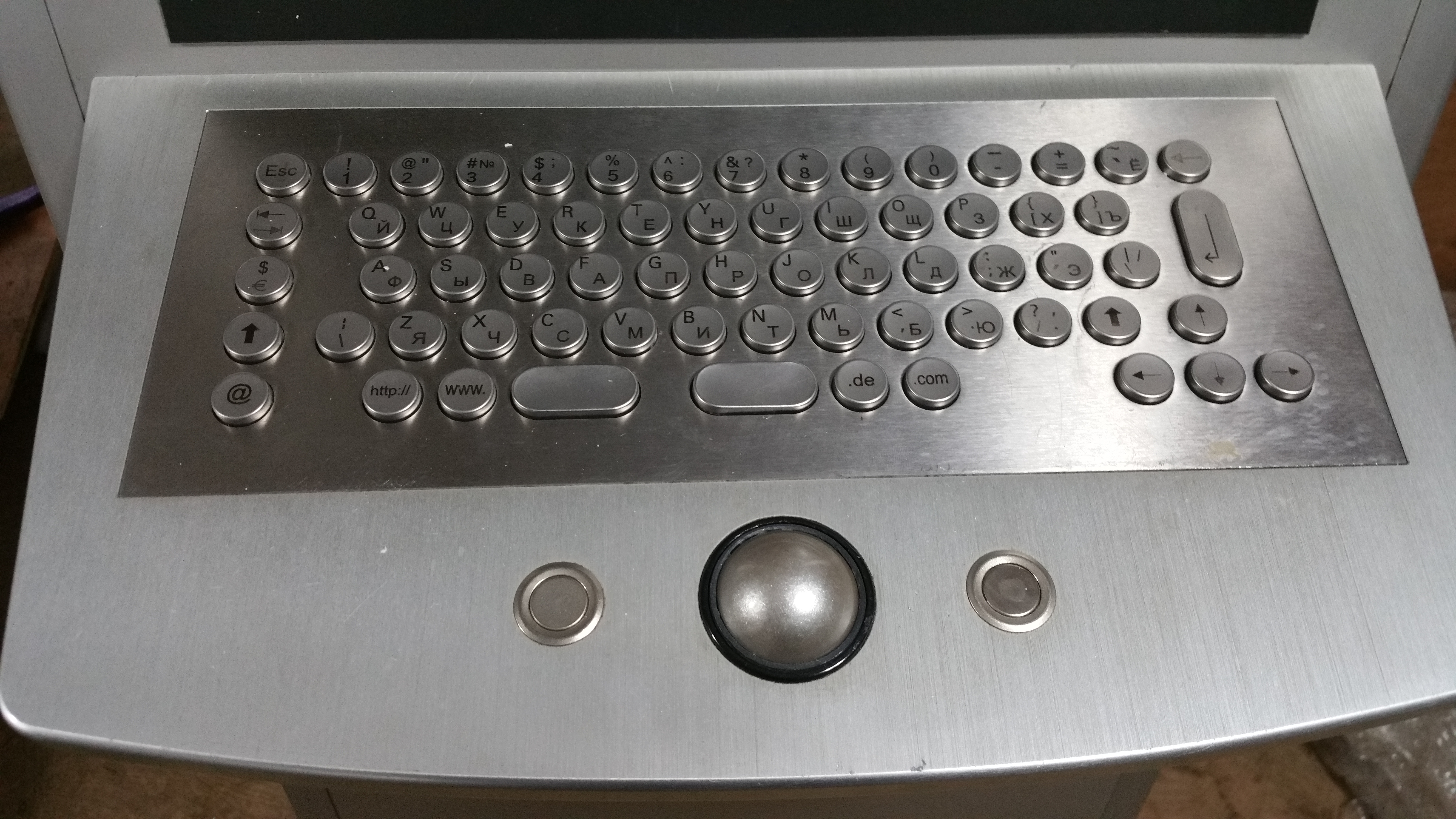

Забыл терминал добавить, нашел его в интернете , сделано в Германии :shock:
