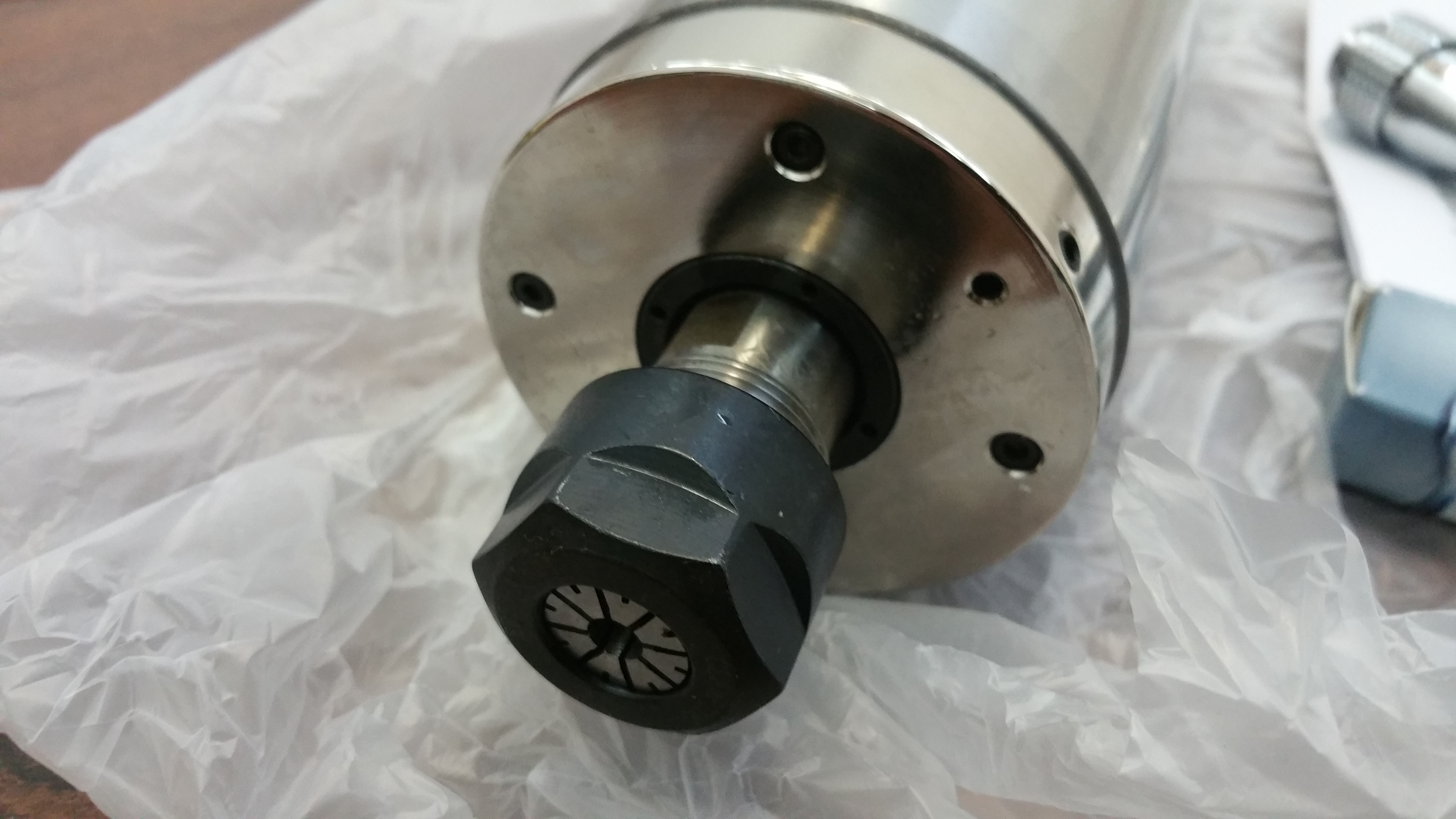

Приехал шпиндель и пробная серва с тао... Магазин вместо ECMA-C10804R7 прислал ECMA-C20804R7, тоесть не А2 серию, а В2. Вдогонку еще заказывал драйвер ASD-A2-0421-L до того, как приехала серва. Китаец уверяет, что теперь дельта делает универсальный движок и драйвер А2 серии подойдет под движок В2... Интрига... Главное конечно выбешивает такое отношение, магаз с хорошим рейтингом и тд, но взяли и отправили на свое усмотрение не то, что у них заказали...После нашей переписки подняли ценник на ECMA-C10804R7 , ECMA-C20804R7, ASD-A2-0421-L на $100 :wik:

Лодочник
Сообщения: 2031
Репутация: 1835
Откуда: г.Королев
Re: Mikoni
Сообщение Лодочник »
Сколько шпиндель обошелся?
niksooon
Сообщения: 2008
Репутация: 1207
Откуда: Кашира
Re: Mikoni
Сообщение niksooon »
tsurika писал(а):дельта делает универсальный движок и драйвер А2 серии подойдет под движок В2... Интрига..
Звездит поди китаец , первое что на ум пришло в А2 энкодер 1200000 на оборот ,в В2 160000 имп\об, ну и в цене разница поди ощутимая..........
К чему это я- как-бы не мешает мануал проштудировать хотя-бы на предмет возможности настроек под движок с другим разрешением энкодера ,дабы конфуз не вышел........
tsurika
Сообщения: 127
Зарегистрирован: 04 мар 2017, 00:08
Репутация: 89
Откуда: Николаев
Re: Mikoni
Сообщение tsurika »
Ну в крайнем случае, конечно можно докупить и на одну ось поставить В2, а на другую А2...На китайских сайтах ценник практически одинаковый на оба движка, по миру С1 немного дороже, где-то на $30... Шпиндель за 230 взял...
