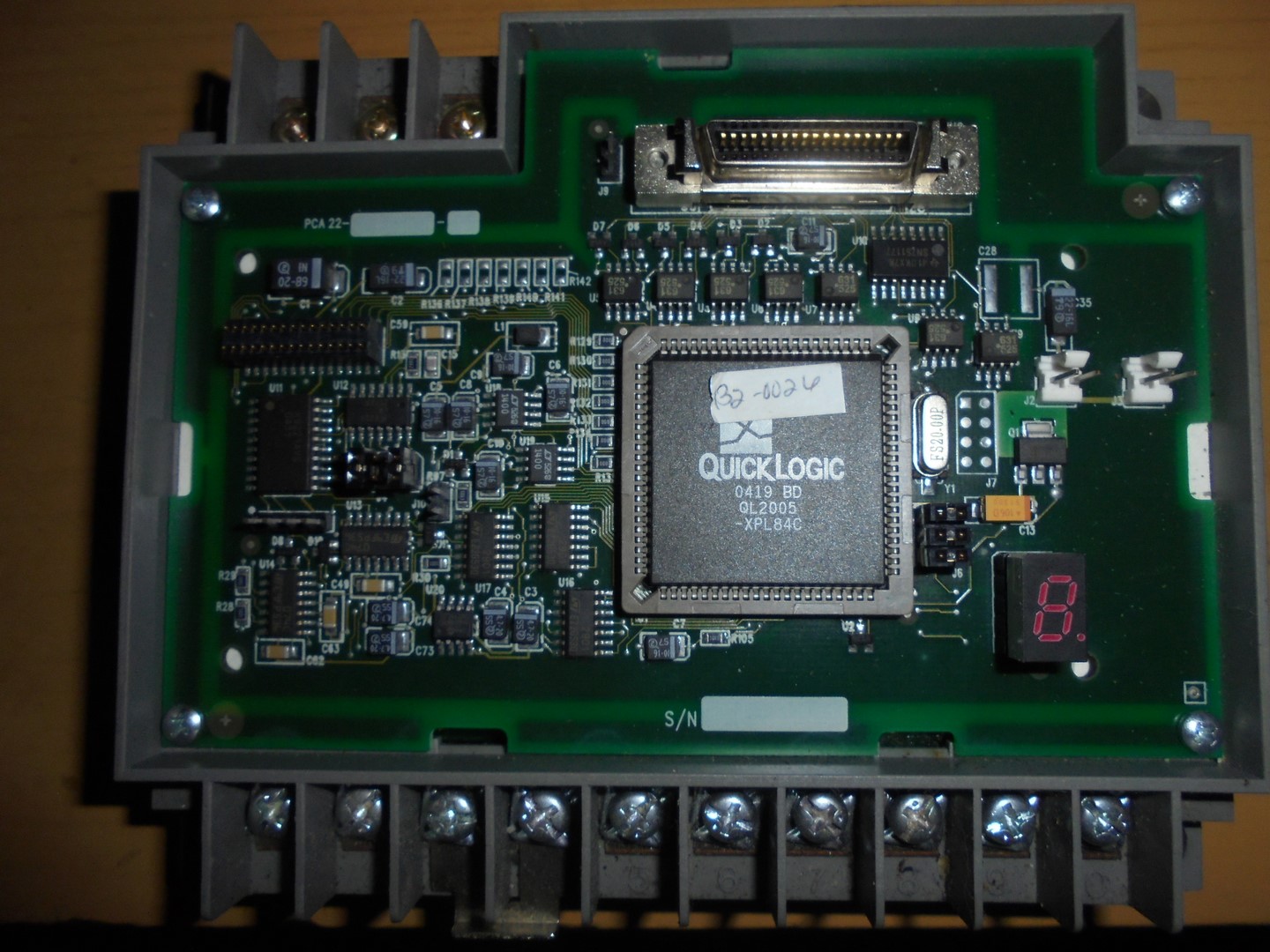

Вот подскажи мне как подключить к контроллеру PDM ку, вместо сгоревшего канала КВАД Дельта ТАУ. Вот беда блин, толи говорят Энабл куда то надо подать, то ли через реле запитать. Контроллер не видит отдельно установленный усилитель

Ildar писал(а):Вот подскажи мне как подключить к контроллеру PDM ку,
Это что такое?

Мне кажется, что тут привод. в общем то не привод, а тупо усилитель. на него с чпу подаются тупо сигналы на открытие и закрытие фаз. В LCNC один дядька andypugh написал компонент BLDC его теоретически можно использовать.

усилитель пакер PDM 2007
Re: Обрабатывающий центр SV500
Dmaster писал(а):Мне кажется, что тут привод. в общем то не привод, а тупо усилитель. на него с чпу подаются тупо сигналы на открытие и закрытие фаз.
Похоже на то. Деталек маловато как то для настоящего привода.

По мне это проще лечится, выбрасыванием серв полностью со всеми корнями :D

aftaev писал(а):По мне это проще лечится, выбрасыванием серв полностью со всеми корнями :D
Да, и новые сервы будут явно получше.
Взять например Сигма 7 и подключить через мехатролинк - будет шикарно.
PKM писал(а):Взять например Сигма 7 и подключить через мехатролинк - будет шикарно.
Lcnc уже умеет? :)
