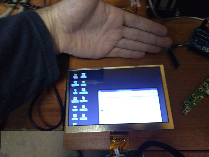

Получил сегодня дисплей с китая за 1700 рублей, 7-ми дюймовый, с разрешением 1024х600, он такой миниатюрный в живую :-)
3.jpg (2978 просмотров) <a class='original' href='./download/file.php?id=129482&mode=view' target=_blank>Загрузить оригинал (175.86 КБ)</a>
Контроллер имеет кучу входов, VGA,HDMI, AV
1.jpg (2978 просмотров) <a class='original' href='./download/file.php?id=129480&mode=view' target=_blank>Загрузить оригинал (134.36 КБ)</a>
имеет длинный шлейф, что-бы удобно можно было разместить
2.jpg (2978 просмотров) <a class='original' href='./download/file.php?id=129481&mode=view' target=_blank>Загрузить оригинал (121.56 КБ)</a>
размером с ладошку :-)
4.jpg (2978 просмотров) <a class='original' href='./download/file.php?id=129483&mode=view' target=_blank>Загрузить оригинал (88.6 КБ)</a>
И при его размере разрешение достаточное что-бы приятно глазу смотрелось :-)

Ну вот, а я 10" HD за 2500р заказал, уже в пути. Более путного почему-то не нашел.

selenur писал(а):И при его размере разрешение достаточное что-бы приятно глазу смотрелось :-)
LinuxCNC сначала запусти на нём, а потом поговорим... :)

Потому подумав и заказал 10" 1280х800 придушив слегка жабу. Пусть мелко, но чтобы все помещалось. А управлять можно и пультик на последовательном прикрутить, даже микросхем не надо будет лишних - только ATMega какую-нибудь.

Там же для LinuxCNC можно любой интерфейс запилить, на любое разрешение. Но это ещё делать надо. А делать неохота :hehehe: Стандартный AXIS должен поместиться в 1024*600, а вот TKEMC может не влезть.

Re: LinuxCNC + Orange Pi
MX_Master писал(а):Стандартный AXIS должен поместиться в 1024*600
по высоте не влезет. :)
Для LinuxCNC нужно минимум 1024x768.
