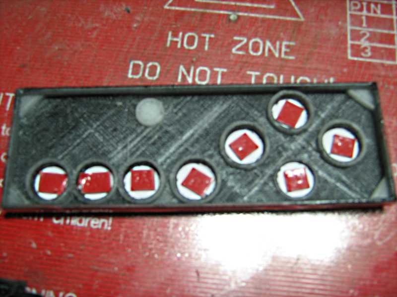

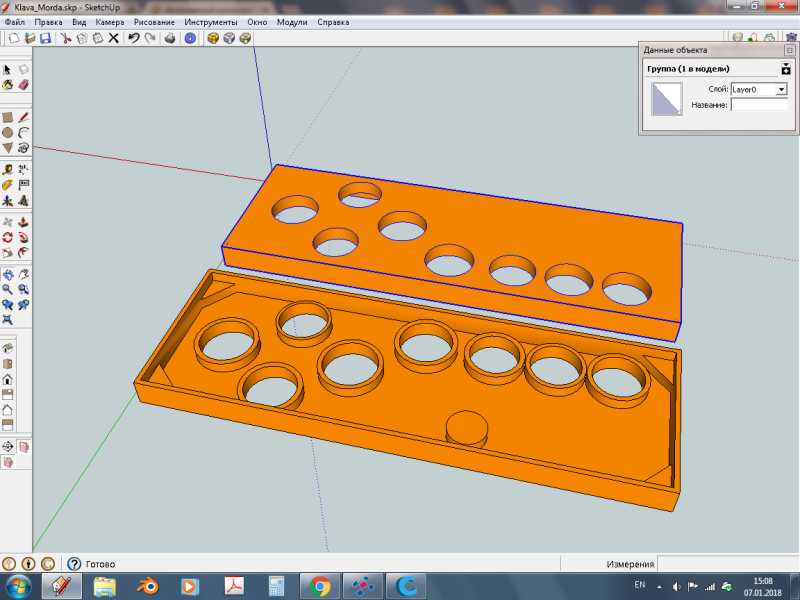

Вот результат сегодняшних изысканий:
Перед завтраком набросал в Скетчапе модельку
Модель крышки.jpg (5070 просмотров) <a class='original' href='./download/file.php?id=128574&mode=view' target=_blank>Загрузить оригинал (44.73 КБ)</a>
Пока завтракал распечаталось
После печати.JPG (5070 просмотров) <a class='original' href='./download/file.php?id=128576&mode=view' target=_blank>Загрузить оригинал (644.7 КБ)</a>
Оказалось, что не учел толщину самой верхней крышки, в результате кнопки утоплены на 1 мм
В сборе.JPG (5070 просмотров) <a class='original' href='./download/file.php?id=128577&mode=view' target=_blank>Загрузить оригинал (732.03 КБ)</a>
Пыльнул черной краской, вылезли дефекты поверхности (надо было шкурить)
Окрашено (5070 просмотров) <a class='original' href='./download/file.php?id=128578&mode=view' target=_blank>Загрузить оригинал (706.76 КБ)</a>
Окрашено
А это сзади
Сзади.JPG (5070 просмотров) <a class='original' href='./download/file.php?id=128579&mode=view' target=_blank>Загрузить оригинал (511.37 КБ)</a>
В принципе работат. Если не наклеивать пленку, то при нажатии пальцем микрики срабатывают.
Но наверное придется вырезать миллиметровые проставки с пиктограммами клавиш и вложить их в отверстия (вернее приклеить к скотчу, который будет наклеен сверху). Ну и второй вариант скорректировать модель.
Конструкция получилась достаточно компактная, данный вариант - толщина 5 мм, но можно уменьшить до 4.
Ну и по сравнению с картинкой из поста #740 смотрится более цивильно.

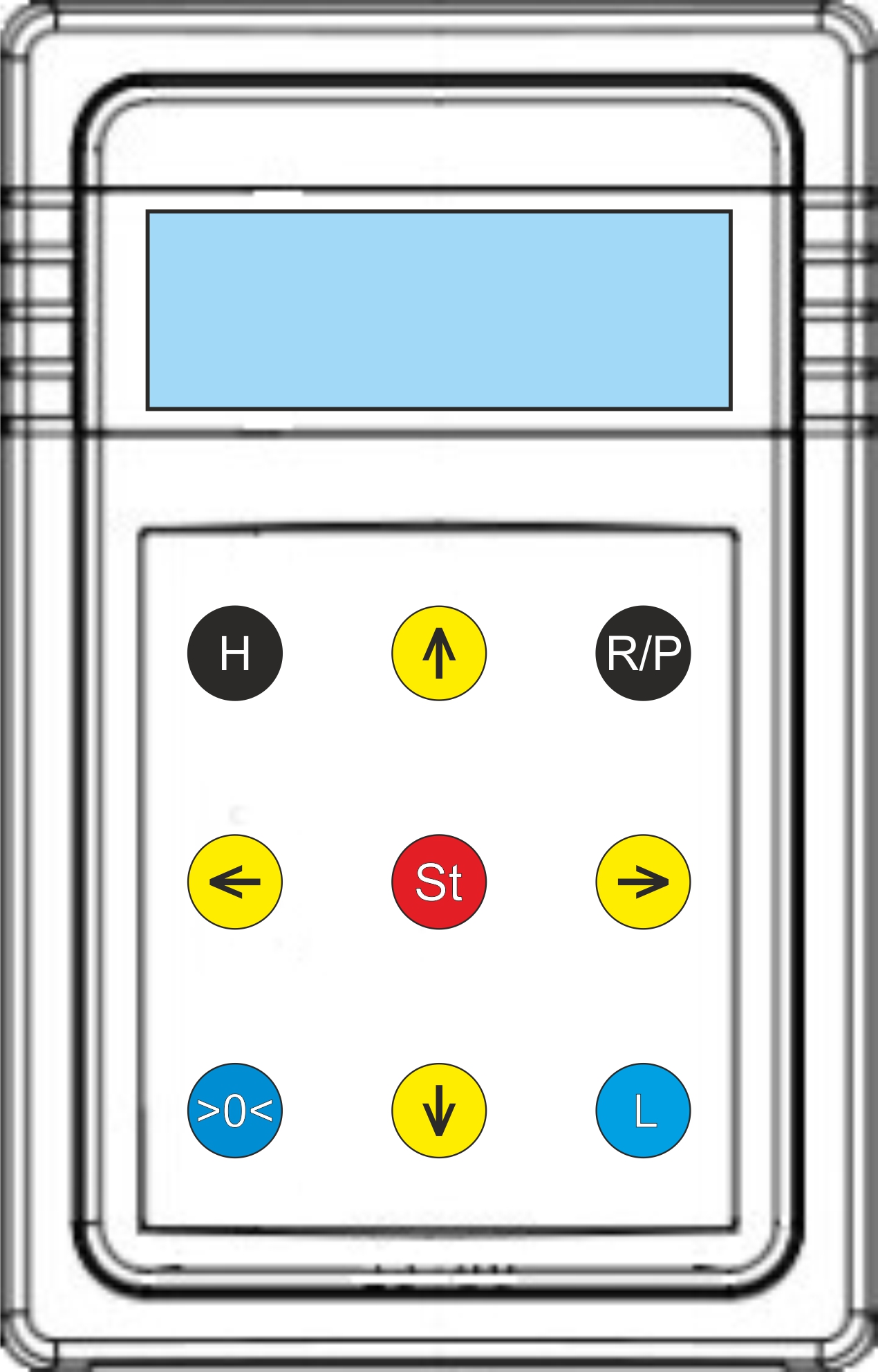

svm, а "стоп" будете отдельно ставить, большой грибок?
ALViktor
Сообщения: 84
Зарегистрирован: 07 апр 2015, 17:24
Репутация: 50
Настоящее имя: Виктор
Сообщение ALViktor »
Q-starь писал(а):svm, а "стоп" будете отдельно ставить, большой грибок?
Посмотрите тутhttp://radiokot.ru/lab/hardwork/24/ есть описание как выдавить кнопки.
svm
Сообщения: 360
Зарегистрирован: 23 ноя 2017, 12:56
Репутация: 75
Настоящее имя: Владимир Сергеев
Откуда: Бузулук
Сообщение svm »
Нет, у меня количество кнопок уменьшено т.к. не предусмотрены концевики , поэтому и кнопка HOME не нужна.
А кнопка СТОП нужна в основном в момент запуска программы. Если отошел и что-то пошло не так , то пока сообразишь уже не важно какаго размера кнопка СТОП.
Только что закончил ориентировочный дизайн лицевой панели, через часок выложу результат.

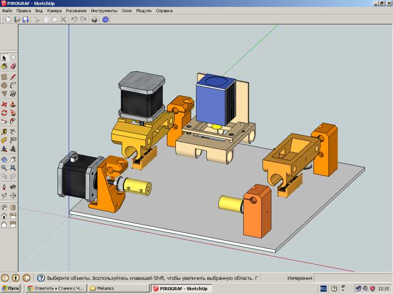

Пользователь sergan написал в личку вопрос о моделях для выжигателя из поста #740. К сожалению у меня пока ограничен доступ к ЛС, поэтому отвечу здесь.
Модели сделаны в Гугл Скетчапе 8. В принципе могу выложить и модели и СТЛки леченные Нетфаббом . Но модели немного кривоваты, делал для себя, поэтому перемоделировать и перепечатывать не хотелось (время много уходит) - быстрее немного напильником поработать.
Вот так выглядит проект в Скетчапе.
Пирограф.jpg (4779 просмотров) <a class='original' href='./download/file.php?id=128783&mode=view' target=_blank>Загрузить оригинал (43.43 КБ)</a>
Ну и куда файлы выложить пока не разобрался.
Выложил модель в скетчапе на яндекс диск, но это не самая крайняя версия. Вечером дома посмотрю.
