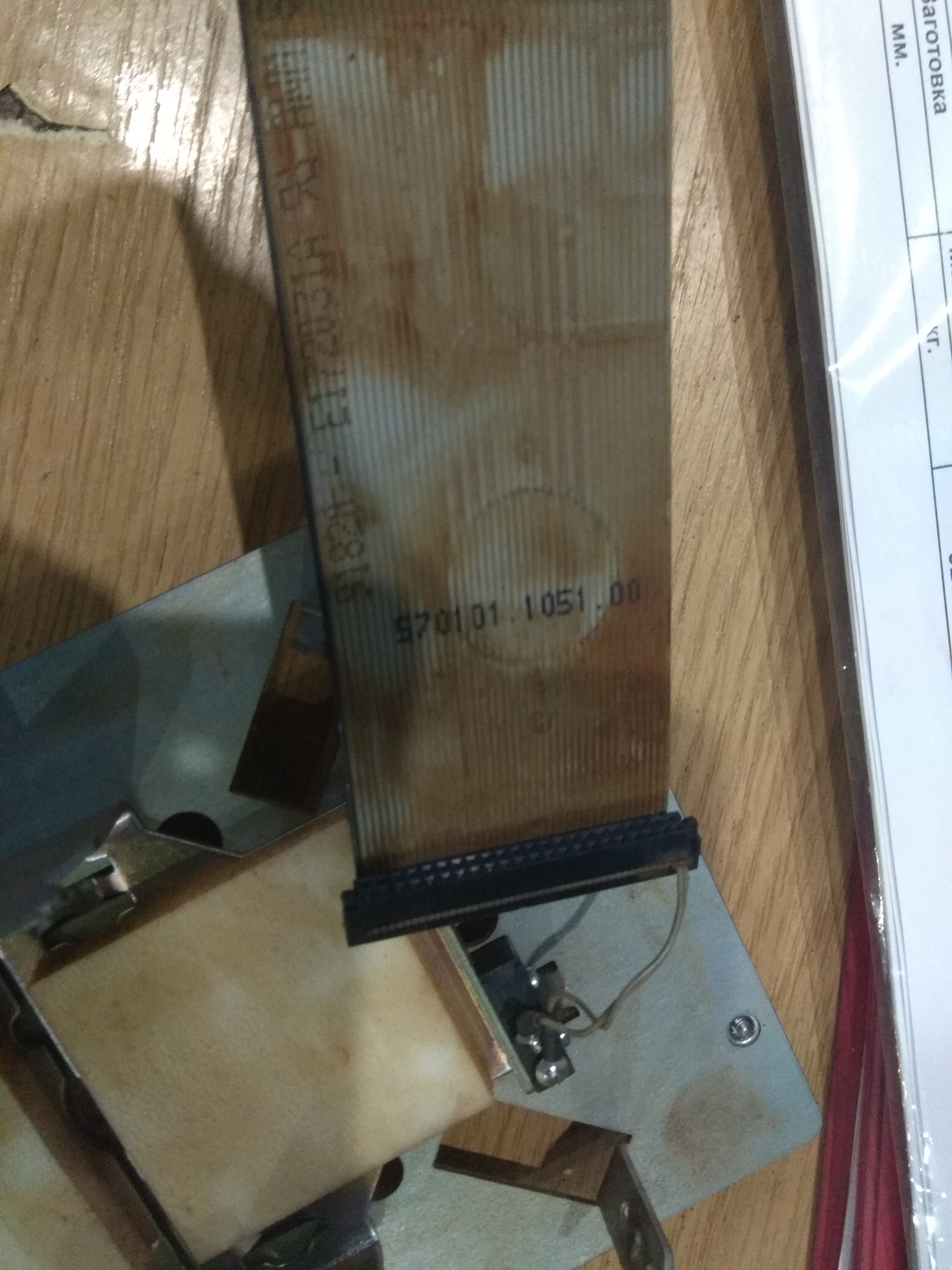

Столкнулся с таким динозавриком, проблема - начал сыпаться винт. Попытался склонить на другой винт, но винт не детектится биосом.
Первоначально купил переходник с ide notebook на sata - таже фигня была. Подумал, что чтото с питанием не то - нашел другой винт ноутбучный, а оно также себя ведет.
Теперь даже не знаю куда и копать, станок в работе 24/7 очень мало времени выпадает мне поковыряться с ним.
Есть мысль - в биосе пошаманить в сторону разметки винта. Но както меня смущает этот хитрый шлейф (фото)

Винт может быть запоролен, а стойка после каждого включения подаёт команду unlock. Такой диск при подключении к Windows будет определяться как дисковое устройство, но доступа к данным не будет. Чтобы проверить установлен пароль или нет, запустите Victoria или MHDD.

Образ залил на ссд и другой ноутбучный винт, но они не детектятся босом! в отличии от старого. новый 80гб винт, ссд 120 гиг, а старый винт 20 гб.
винт старый порезан на 2 партиции примари 2 гб и секондари тоже 2 гб, и того там используется 4 с хвостом гига, образ делал в 5 гиг. С перенесенных винтов на обычном компе всё читается. этоже железо и этот же принцип применил на soidick - работает всё 100%
первое что смутило, так это шлейф (см фото) там микрик который замыкает 2 контакта со стороны хдд. но это в принципе только механизм крепления винта на тросиковом подвесе (что бы подавить вибрации). Т.е. микрик нажимает в положении когда винт весит на подвесе - при этом система видит винт.
родной винт читается и работает на пк через тупой переходник (переходник оригинал с соидика) добавил еще фото переходника.
Залил образ на новый винт - а стойка его не видит - не логично както

Стойка может быть слишком умной, то есть заточенной на работу с диском определённой модели и/или серийным номером. Это такая фича, чтоб юзер не занимался самодеятельностью, а платил деньги за тех. обслуживание производителю :) Часто сталкивался с таким в автомагнитолах. Нужно или искать способ разлочить стойку, или в новый диск прописать паспортные данные старого. Последнее возможно на оборудовании вроде PC-3000, но не для всех дисков.

Ещё я бы шлейфик прозвонил, вдруг обрыв где-то... И внимательно изучить что там у диска замыкается в 4-х пинах, которые рядом с основным разъёмом. Они отвечают за master/slave/cable select. Описание см. на наклейке. Кстати, диск на фотке ёмкостью 40 ГБ.
Re: Siemens laser tlf 3800 turbo
fbsd61 писал(а):Образ залил на ссд и другой ноутбучный винт, но они не детектятся босом! в отличии от старого. новый 80гб винт, ссд 120 гиг, а старый винт 20 гб.
Старые BIOS'ы/контроллеры не понимали диски объёмом больше 32GB - проблема с адресацией секторов. Нужен BIOS/контроллер с поддержкой LBA.

Если в первом посте фотка родного диска, то LBA он изначально поддерживает. И CHS в режиме эмуляции.

Да, диск поддерживает LBA и CHS, вот полный даташит: https://www.hgst.com/sites/default/file ... 40Spec.pdf
Надо проверить как он определяется в BIOS, как LBA или CHS устройство?

1. прозвоню кабель (насчет пинов мастер/слейв - это отдельные пины и на них нет джампера никакого, а эта кнопка на даташлейфе)
2. попробую биосом задетектить разметку диска - и скормить на новый
3. попробовать прибить диску разметку нового диска (правда не очень понятно как быть с ССД)
ну, как бы, мысли вокруг этого и крутятся, пока... вот, всё таки если это вендорлок какой-то, то даже мыслей нет.

BentScrew писал(а):Ещё я бы шлейфик прозвонил, вдруг обрыв где-то... И внимательно изучить что там у диска замыкается в 4-х пинах, которые рядом с основным разъёмом. Они отвечают за master/slave/cable select. Описание см. на наклейке. Кстати, диск на фотке ёмкостью 40 ГБ.
Хм, кстати - ДА!
Странно, вроде когда ддешил, казалось, что gparted говорила о ~20гб, что то меня это смущать начало.
Проверить надо будет!
И кстати с микриком внимательней, т.к. при неправильном его состоянии винта как-будто просто нет...
