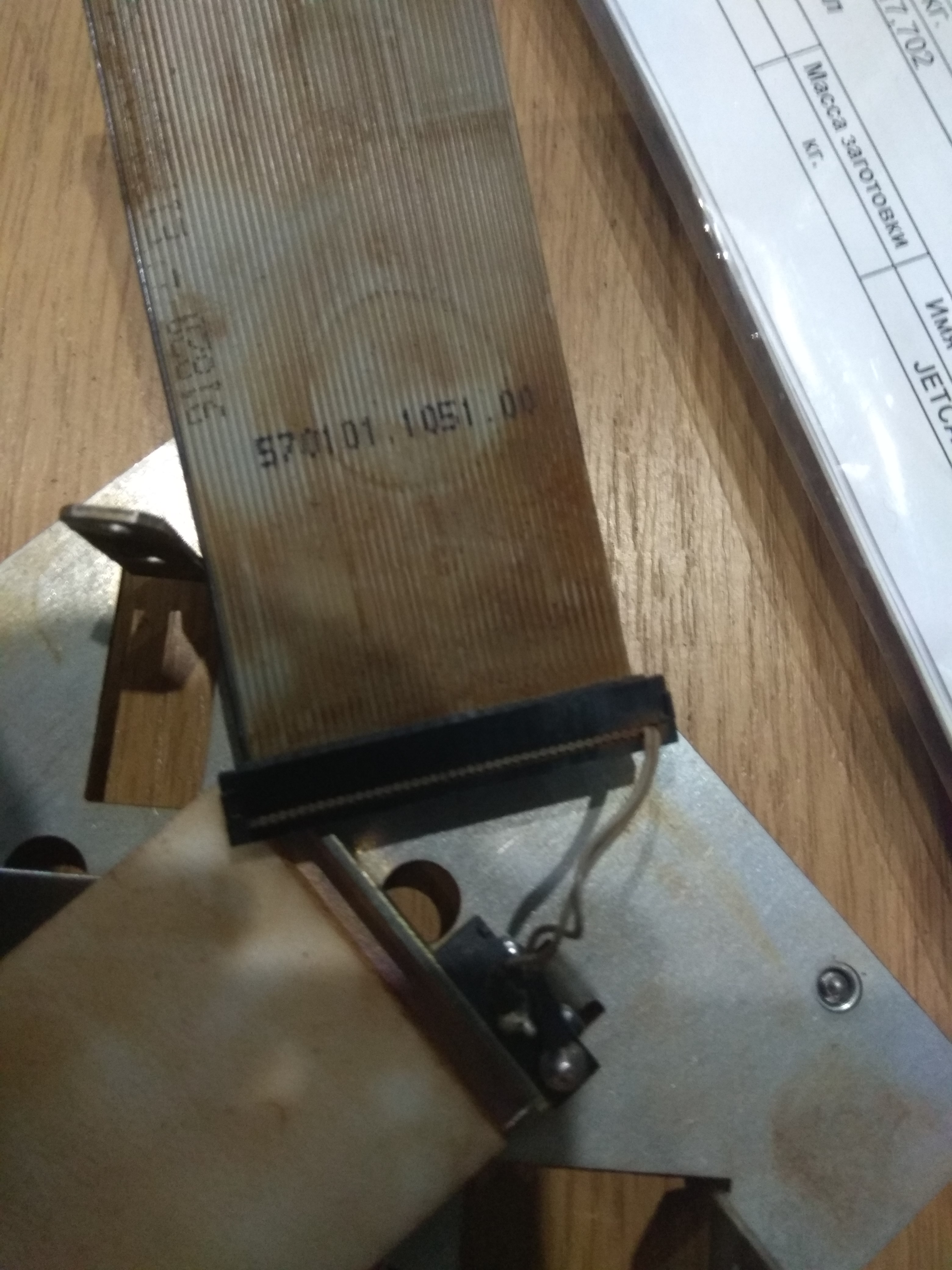

Столкнулся с таким динозавриком, проблема - начал сыпаться винт. Попытался склонить на другой винт, но винт не детектится биосом.
Первоначально купил переходник с ide notebook на sata - таже фигня была. Подумал, что чтото с питанием не то - нашел другой винт ноутбучный, а оно также себя ведет.
Теперь даже не знаю куда и копать, станок в работе 24/7 очень мало времени выпадает мне поковыряться с ним.
Есть мысль - в биосе пошаманить в сторону разметки винта. Но както меня смущает этот хитрый шлейф (фото)

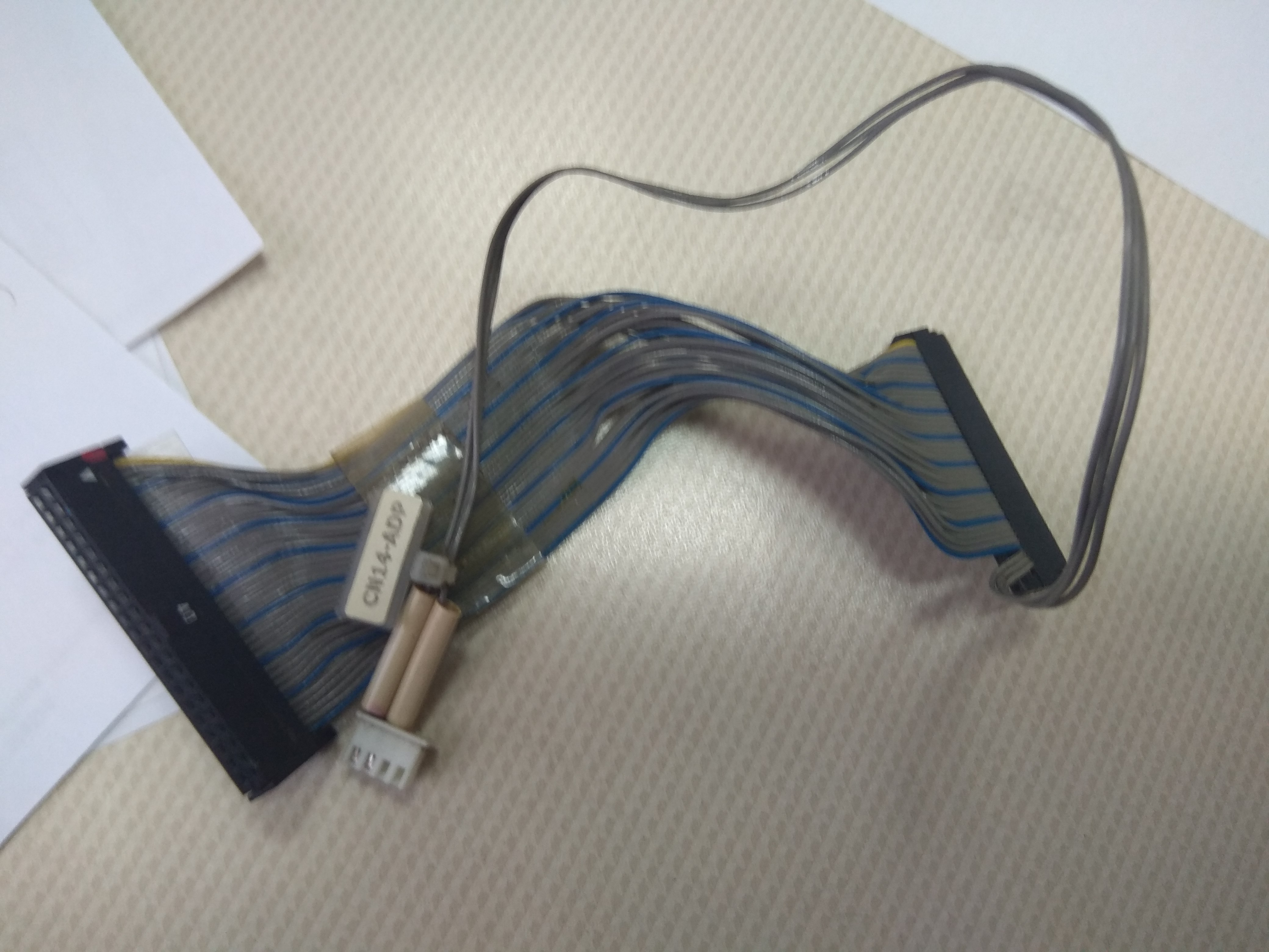

первое что смутило, так это шлейф (см фото) там микрик который замыкает 2 контакта со стороны хдд. но это в принципе только механизм крепления винта на тросиковом подвесе (что бы подавить вибрации). Т.е. микрик нажимает в положении когда винт весит на подвесе - при этом система видит винт.
родной винт читается и работает на пк через тупой переходник (переходник оригинал с соидика) добавил еще фото переходника.
Залил образ на новый винт - а стойка его не видит - не логично както

Ещё я бы шлейфик прозвонил, вдруг обрыв где-то... И внимательно изучить что там у диска замыкается в 4-х пинах, которые рядом с основным разъёмом. Они отвечают за master/slave/cable select. Описание см. на наклейке. Кстати, диск на фотке ёмкостью 40 ГБ.

1. прозвоню кабель (насчет пинов мастер/слейв - это отдельные пины и на них нет джампера никакого, а эта кнопка на даташлейфе)

BentScrew писал(а):Ещё я бы шлейфик прозвонил, вдруг обрыв где-то... И внимательно изучить что там у диска замыкается в 4-х пинах, которые рядом с основным разъёмом. Они отвечают за master/slave/cable select. Описание см. на наклейке. Кстати, диск на фотке ёмкостью 40 ГБ.
Хм, кстати - ДА!
Странно, вроде когда ддешил, казалось, что gparted говорила о ~20гб, что то меня это смущать начало.
Проверить надо будет!
Re: Siemens laser tlf 3800 turbo
И кстати с микриком внимательней, т.к. при неправильном его состоянии винта как-будто просто нет...

Да, про микрик знаю... это защита, что бы типа датчик-конечник...
