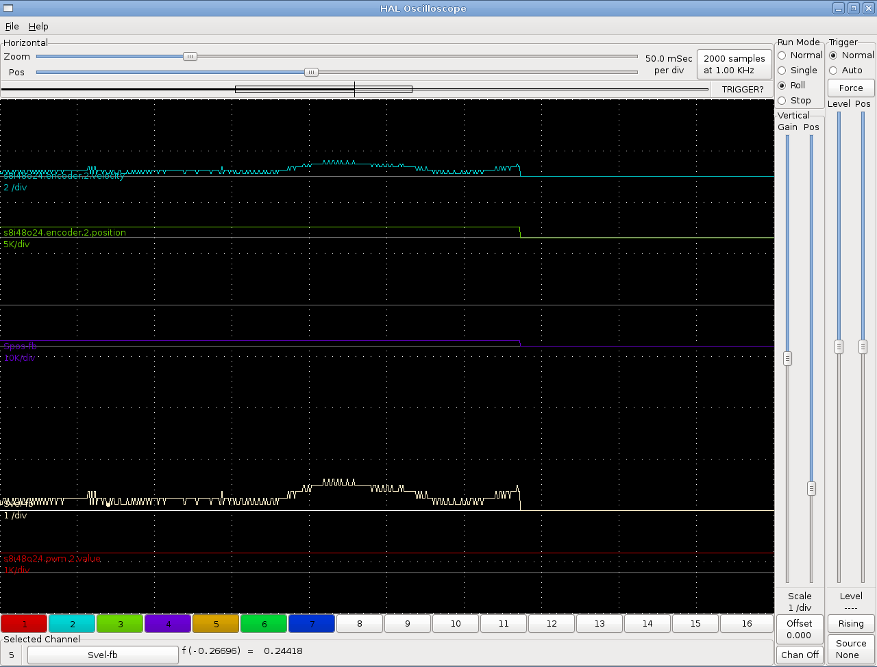

Надо наверное lowpass добавить, но лучше бы посмотреть на график оборотов в halscope :)
Кстати, интерессно rps*60 будет отличаться от rpm или нет?

ИМХО нужен lowpass с коэффициентом 0.04

Опробовал и пробовал измерить характеристики каналов скорости сначала шпинделя , а потом и оси X .Скриншоты выкладываю . Видно что скачки в данных не зависят от амплитуды данных , есть некоторая переменная составляющая , я думаю , что версия Ника о считывании несинхронизированных данных наиболее правильная . Если б неравномерность была только в шпинделе - вопрос был бы интересным , но по оси Икс по скорости аналогичная картина . Или , вопрос по передаче данных в моей Плуто-подобной плате .
Screenshot pid0error-1.png (4256 просмотров) <a class='original' href='./download/file.php?id=8653&sid=5e1c940b9865101e435bc62201e609b3&mode=view' target=_blank>Загрузить оригинал (62.86 КБ)</a>
Крутил за вал  энкодера вручную (4256 просмотров) <a class='original' href='./download/file.php?id=8654&sid=5e1c940b9865101e435bc62201e609b3&mode=view' target=_blank>Загрузить оригинал (60.69 КБ)</a>
Крутил за вал  энкодера вручную (4256 просмотров) <a class='original' href='./download/file.php?id=8655&sid=5e1c940b9865101e435bc62201e609b3&mode=view' target=_blank>Загрузить оригинал (64.49 КБ)</a>
X в состоянии движения с скоростью 200мм\м (4256 просмотров) <a class='original' href='./download/file.php?id=8656&sid=5e1c940b9865101e435bc62201e609b3&mode=view' target=_blank>Загрузить оригинал (64.75 КБ)</a>
X в состоянии покоя , рукой можно притормозить ось до исчезновения импульсов , но шаг вывода данных скорости был 0 - 1.5 единиц (4256 просмотров) <a class='original' href='./download/file.php?id=8657&sid=5e1c940b9865101e435bc62201e609b3&mode=view' target=_blank>Загрузить оригинал (63.94 КБ)</a>
