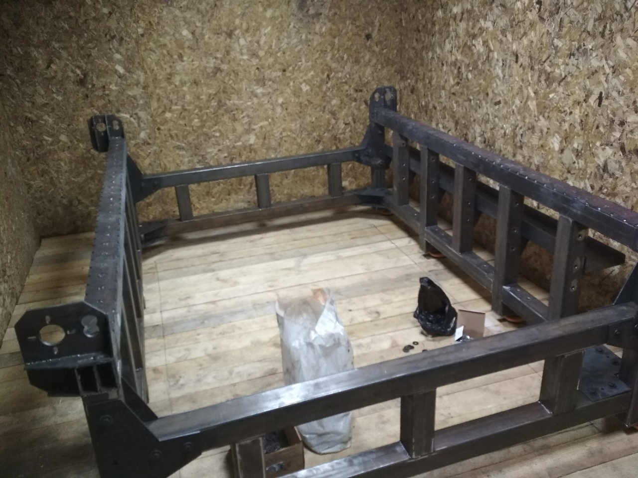

Argon-11 писал(а):Станина будет сборная: 2 сварные боковины + 4 сварные поперечины + 3 "полупоперечины". Боковины с поперечинами будут соединены через кронштейны с высокопрочными болтами. Болты будут проходить через трубы насквозь.
Высокопрочное соединение работает за счет трения сопрягаемых поверхностей. Внутренние втулки обеспечат жесткость на сжатие. Иначе трубы могут просто прогнуться и достаточной прочности не будет.
То есть сварки не будет?

Сварка будет только в относительно плоскостных деталях: плоские боковины, плоские поперечины.
В основном это все по причине последующего переезда станка в другое помещение, а вовсе не из-за невозможности термообработки. Термообработки не будет вообще.
Примерно через полгода после начала эксплуатации станка проверим сохранность геометрии и если все будет ок, покрасим.

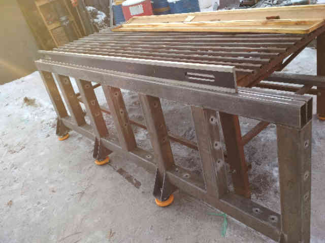

При сварке боковины стола верхнюю балку слегка изогнуло
t1.jpg (4169 просмотров) <a class='original' href='./download/file.php?id=128378&mode=view' target=_blank>Загрузить оригинал (24.14 КБ)</a>
В принципе это было ожидаемо. Зазор ближе к краям около 1.5мм.
t2.jpg (4169 просмотров) <a class='original' href='./download/file.php?id=128379&mode=view' target=_blank>Загрузить оригинал (34.13 КБ)</a>
Сверху будет приварена полоса 10мм, ожидаю множество замечательных вечеров со шлифмашинкой!
Все бы ничего, но сварочный аппарат (полуавтомат) "серет". Варю короткой дугой, но иногда внезапно дуга прерывается и не сразу может восстановиться. За это время насераются некрасивые кучки. Подозреваю, из-за наличия водяных паров. На улице мороз, при сварке даже сухих труб местами возникает конденсат и как-то это влияет.
А может, в самом аппарате от мороза "плывет" электроника. P.S. редуктор с подогревом!

Argon-11 писал(а):Сверху будет приварена полоса 10мм, ожидаю множество замечательных вечеров со шлифмашинкой!
На одном из первых своих станков вышел из такого положения приварив угол 100*100*10. На него сверху поставил рельсы, сбоку зубчатку.
Argon-11

а угол тоже ведь наверное пришлось шлифовать?

Ну да, только я по своей старой традиции вожу на большой ОЦ.

А после обработки на ОЦ не проверяли увело/не увело?
Говорят, снятие поверхностного слоя с приваренной полосы приводит к дополнительному изгибу.

Станину сначала обрабатывают, а потом обмерают на соответствие допускам. Прямо на заводе. У меня нет возможности проверить самому. По этому верю на слово протоколу измерений.

Argon-11 писал(а):При сварке боковины стола верхнюю балку слегка изогнуло
А до сварки промеряли профиль, сильно кривой?

До сварки был прямой. Отклонение от прямолинейности по линейке от силы 0.5мм.
Естественно, стоит помнить, что стенки трубы не плоские - либо выпуклые, либо вогнутые. Чаще вогнутые.
только сегодня проводил свою станину 3500*2000*800 (сверху полоса 8мм) на строгальник.
предварительная обкатка часиками показала разницу по длинной стороне 1,2мм, по короткой 1мм.
так что не все так печально.

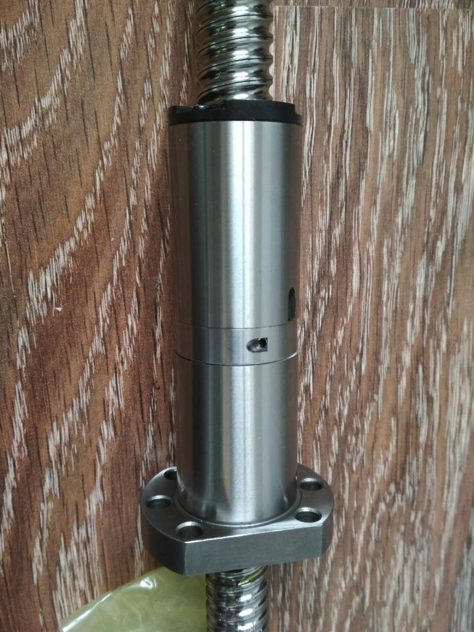

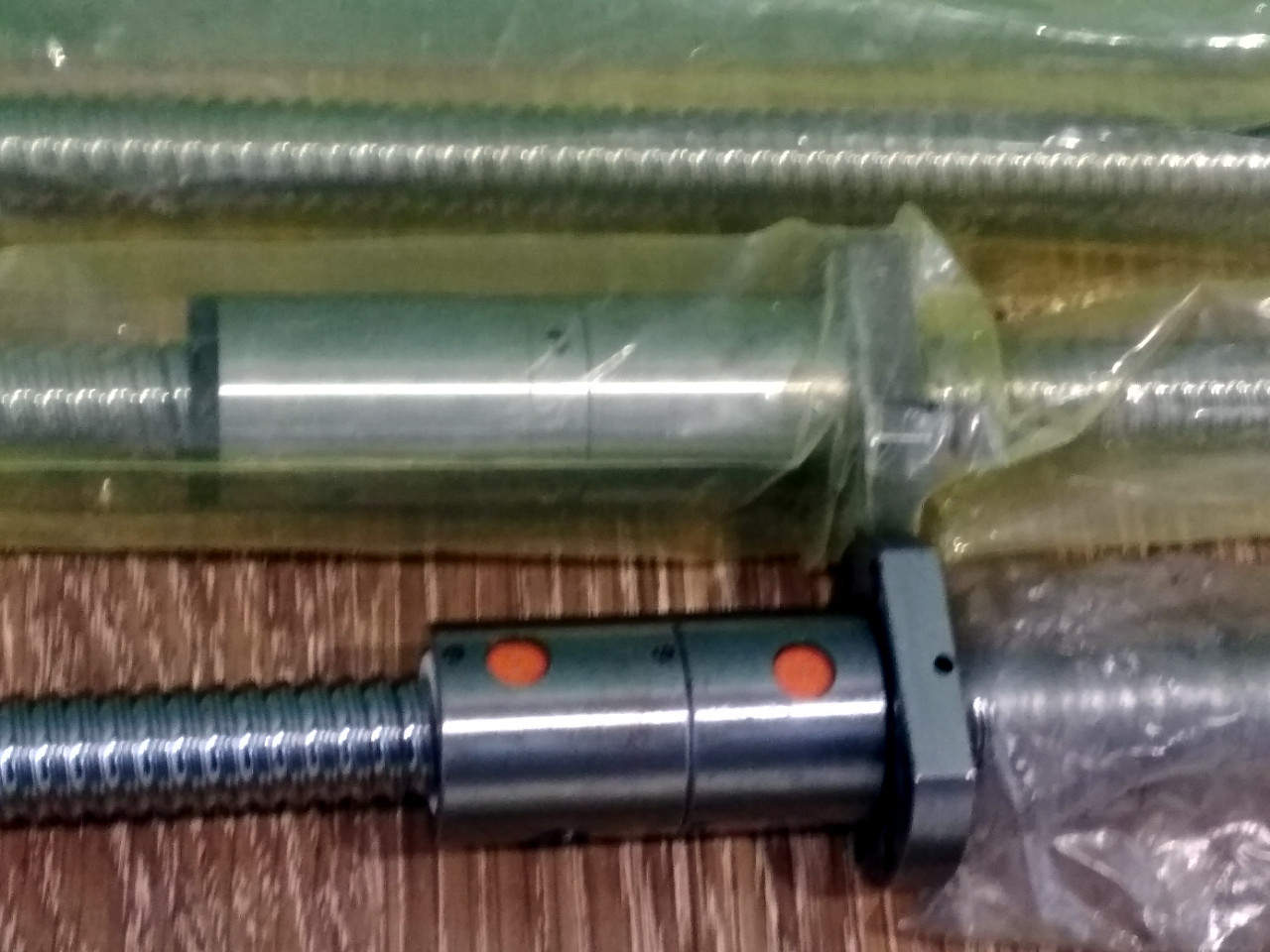

От "Своего китайца" Славы приехали ШВП и рельсы, все четко по размерам, Слава - молодец!
rails.jpg (3668 просмотров) <a class='original' href='./download/file.php?id=129705&mode=view' target=_blank>Загрузить оригинал (117.08 КБ)</a>
Из этого всего 2 ШВП TBI + 1ШВП нонейм. Что интересно - двойная гайка TBI длиннее "стандартной" на 40мм:
nut.jpg (3668 просмотров) <a class='original' href='./download/file.php?id=129706&mode=view' target=_blank>Загрузить оригинал (99.14 КБ)</a>
Из-за этого в моем станке гайки будут некрасиво торчать из кожухов портала.
Гайки TBI крутятся плавно, мягко. Нонейм - жестко.

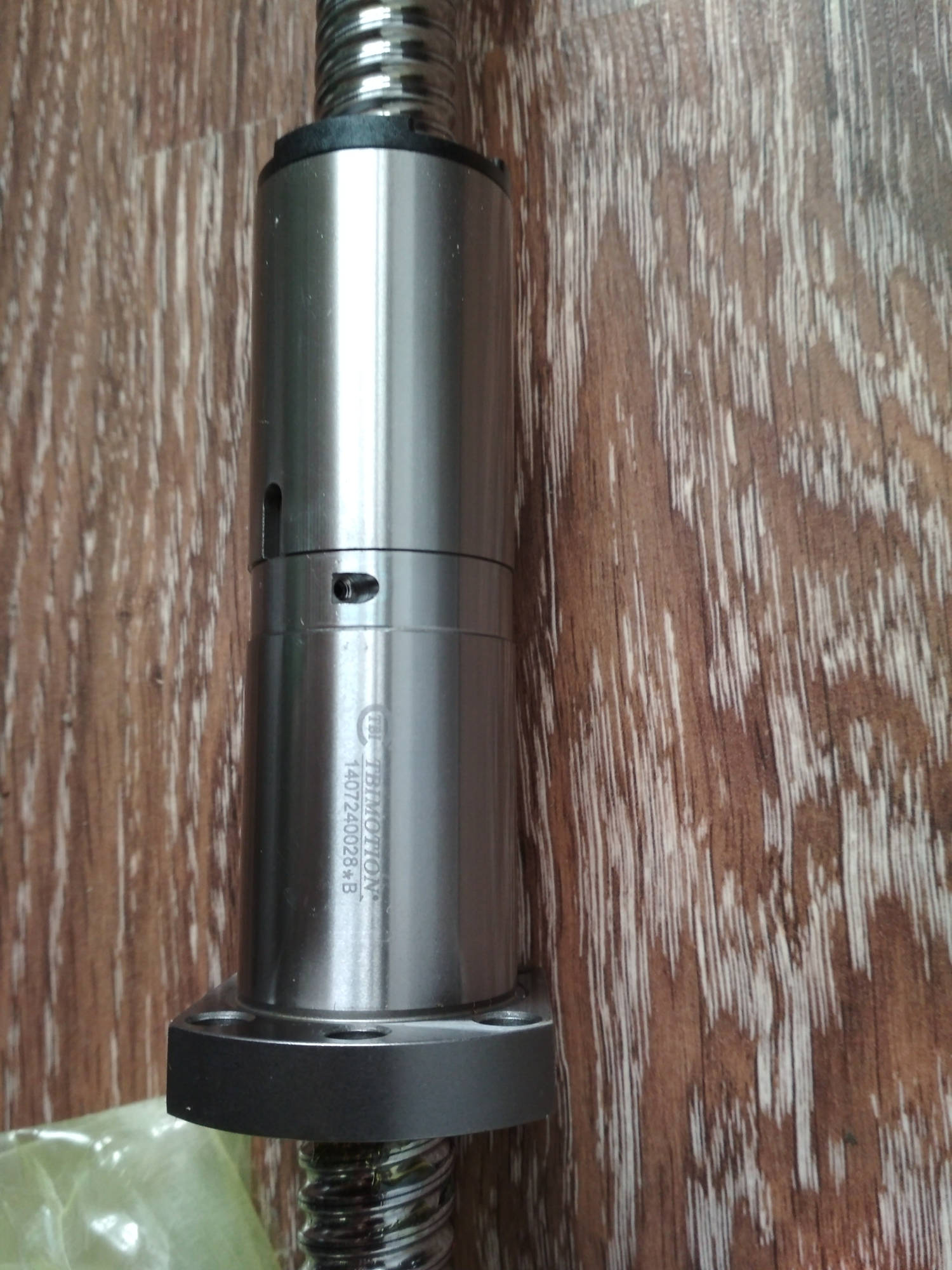

Argon-11 писал(а):двойная гайка TBI длиннее "стандартной" на 40мм
Сфоткай, пожалуйста, гайку TBI без упаковки.

Argon-11 писал(а):ну вот
Фирма! :good:
Какой длины винт и во сколько обошёлся? Слава, как обычно, всю свою прибыль на доставку положил?
