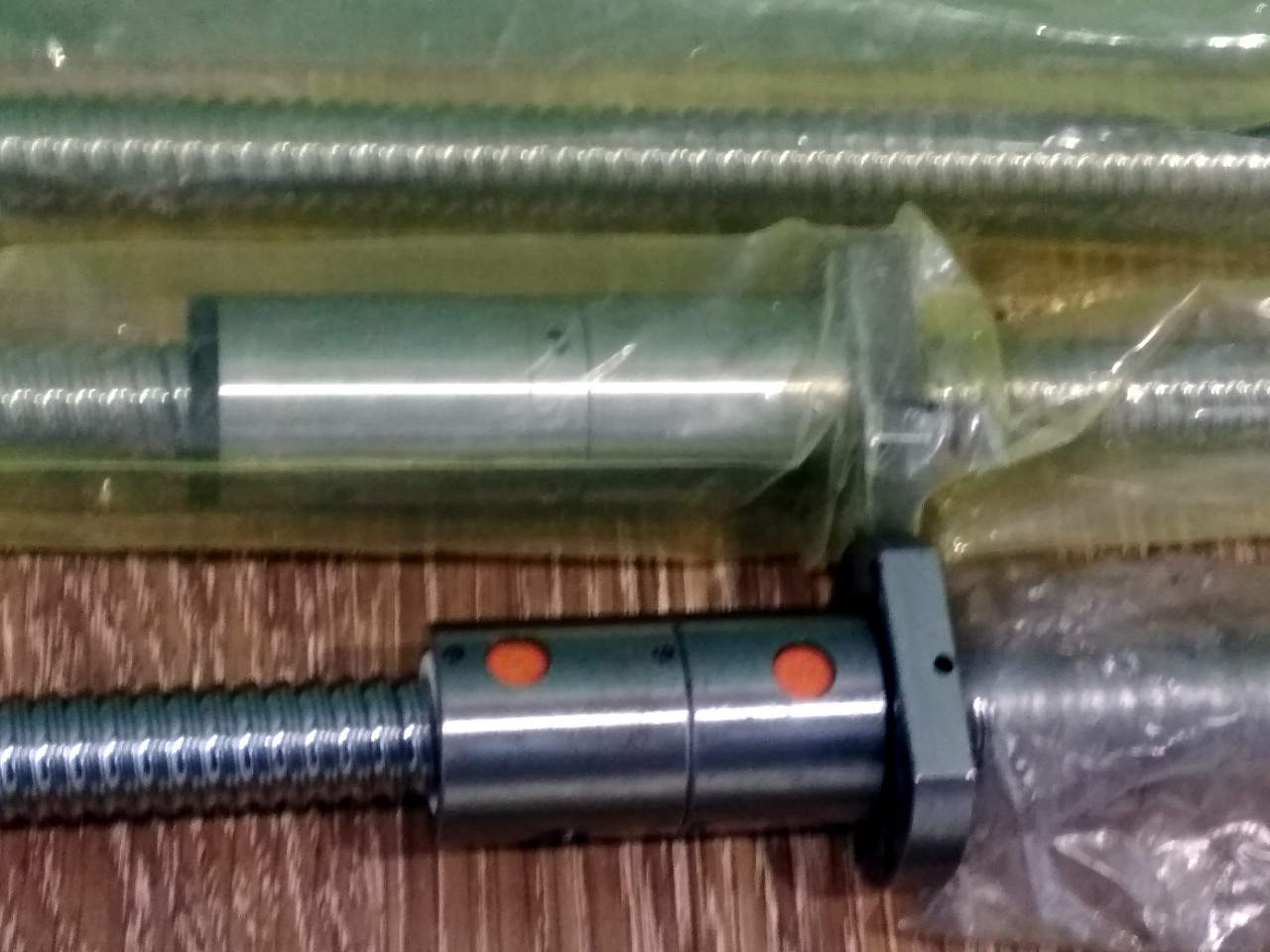

От "Своего китайца" Славы приехали ШВП и рельсы, все четко по размерам, Слава - молодец!
rails.jpg (3682 просмотра) <a class='original' href='./download/file.php?id=129705&sid=1e3c2935e955e5ee5ec1d2cf235dc341&mode=view' target=_blank>Загрузить оригинал (117.08 КБ)</a>
Из этого всего 2 ШВП TBI + 1ШВП нонейм. Что интересно - двойная гайка TBI длиннее "стандартной" на 40мм:
nut.jpg (3682 просмотра) <a class='original' href='./download/file.php?id=129706&sid=1e3c2935e955e5ee5ec1d2cf235dc341&mode=view' target=_blank>Загрузить оригинал (99.14 КБ)</a>
Из-за этого в моем станке гайки будут некрасиво торчать из кожухов портала.
Гайки TBI крутятся плавно, мягко. Нонейм - жестко.
ultrus
Сообщения: 1978
Репутация: 1329
Откуда: Воронеж
Re: Портальный фрезер по МДФ/пластику/мягким металлам, 2500x
Сообщение ultrus »
Argon-11 писал(а):двойная гайка TBI длиннее "стандартной" на 40мм
Сфоткай, пожалуйста, гайку TBI без упаковки.
