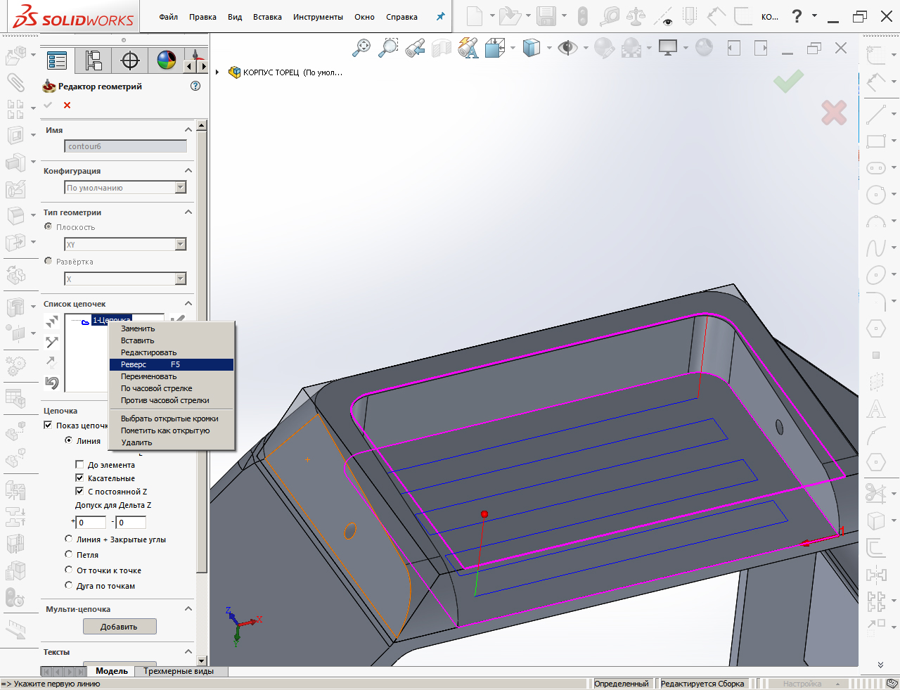

Подскажите ежели кто в курсе- есть-ли возможность в SolidCAM развернуть направление траектории? на скрине точка врезания скажем так ближе к центру детали а обработку надо начать от края детали(т.е поменять местами начальную и конечную точки траектории)............. или если не развернуть траекторию ,то хотя-бы возможность указать в рукопашную точку врезания
использую стратегию обработка кармана

Re: SolidCAM
Сообщение Дрюня »
Попробуй: Геометрия, редактировать геометрию, на цепочку правой кнопкой мыши - реверс.
1.jpg (3818 просмотров) <a class='original' href='./download/file.php?id=127786&mode=view' target=_blank>Загрузить оригинал (588.12 КБ)</a>
Re: SolidCAM
Развернуть можно реверсом
Врезание от края тоже можно задать
В технологии - геометрия и там параметр смещение
если активировать , то встанет на начало цепочки , ну и можно двигать процентами куда хочешь

Re: SolidCAM
Сообщение Дрюня »
Чего-то у меня реверс цепочки у самого через раз срабатывает... Можно ещё угол растра задать 180 градусов.

Re: SolidCAM
Сообщение niksooon »
с реверсом не прокатывает чей-то , а с углом растра 0 или 180 направление траектории разворачивает

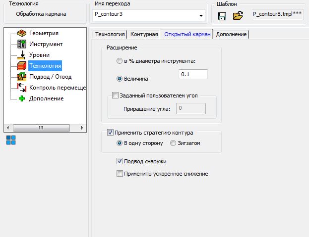

Re: SolidCAM
Вчера тупанул под вечер :)
если стратегия карман, то нужно задать его открытым , что бы выходило за внешние границы
потом в технологии указать , что начало обработки снаружи
В закрытом кармане тоже можно менять начало обработки , или с центра или от края
скрин могу попозже сделать

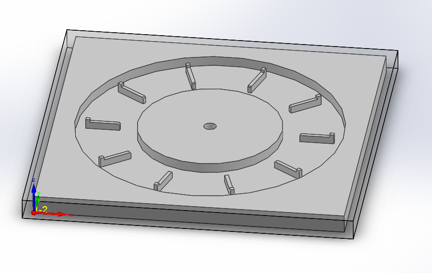

Re: SolidCAM
Как можно сделать выборку внутри? Создавать кучу новых эскизов не охота, уверен есть более простой способ

Lafayette
Сообщения: 3349
Репутация: 445
Re: SolidCAM
Сообщение Lafayette »
sima8520 писал(а):Как можно сделать выборку внутри? Создавать кучу новых эскизов не охота, уверен есть более простой способ
В арткаме есть УП "выборка по Z", может и в солиде есть что-то подобное.
Re: SolidCAM
Сё, разобрался. 3д Аймашининг справился
Re: SolidCAM
Если сам рисовал модель, то можно задать по тем эскизам

Re: SolidCAM
Сообщение Frezer_PU »
Стратегии Аймашининги 2д 3д , HSR, Карман! Деталь у вас на скрине простейшая и при этом надо указать только дно кармана и автоматом будет распознаны все контура правда такая функция есть только в солидкам 2017 называется "Смарт- поверхность" !

Re: SolidCAM
Frezer_PU писал(а):правда такая функция есть только в солидкам 2017
Буду ставить значит 2017-й
MGG
Сообщения: 3403
Репутация: 1010
Re: SolidCAMо
Сообщение MGG »
Можно и вручную все выделить, общий контур и каждый островок отдельно

Duhas
Сообщения: 1842
Репутация: 285
Откуда: Красноярск
Re: SolidCAM
Сообщение Duhas »
новый эскиз, клик в дно, преобразовать объекты - вот вам и эскиз всех контуров.
