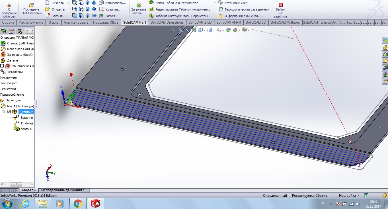

Подскажите ежели кто в курсе- есть-ли возможность в SolidCAM развернуть направление траектории? на скрине точка врезания скажем так ближе к центру детали а обработку надо начать от края детали(т.е поменять местами начальную и конечную точки траектории)............. или если не развернуть траекторию ,то хотя-бы возможность указать в рукопашную точку врезания
использую стратегию обработка кармана

Попробуй: Геометрия, редактировать геометрию, на цепочку правой кнопкой мыши - реверс.

Развернуть можно реверсом
Врезание от края тоже можно задать
В технологии - геометрия и там параметр смещение
если активировать , то встанет на начало цепочки , ну и можно двигать процентами куда хочешь

Чего-то у меня реверс цепочки у самого через раз срабатывает... Можно ещё угол растра задать 180 градусов.

с реверсом не прокатывает чей-то , а с углом растра 0 или 180 направление траектории разворачивает

если стратегия карман, то нужно задать его открытым , что бы выходило за внешние границы
потом в технологии указать , что начало обработки снаружи
В закрытом кармане тоже можно менять начало обработки , или с центра или от края
скрин могу попозже сделать
