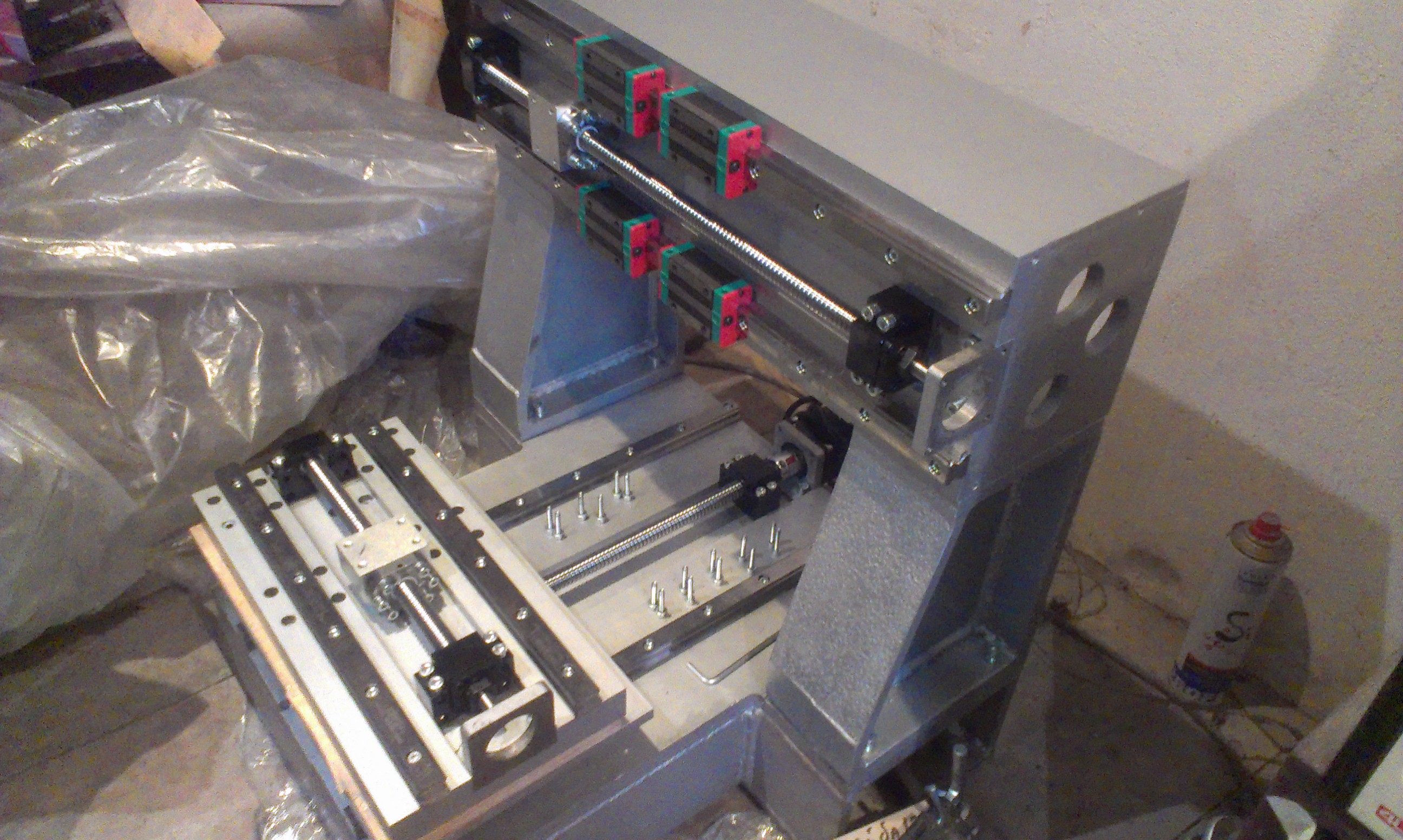

Приваривать поздно, прикручивать смысла нет. Пазы под рельсы уже профрезерованы, резьбы нарезаны - поздняк метаться.
Насущный вопрос - емкость приличная под охлаждение шпинделя. Кто что использует?

Engineer1979
Сообщения: 85
Зарегистрирован: 13 ноя 2017, 11:53
Репутация: 59
Настоящее имя: Руслан
Re: Фрезерный по воску и цветмету 300х200(300)х120
Сообщение Engineer1979 »
А это мой первый станок, как видно на фото собран на винтах. :)
И именно поэтому станок в теме и сделан сварным.
P/S/ Как фото повернуть, у меня в нормальном виде.

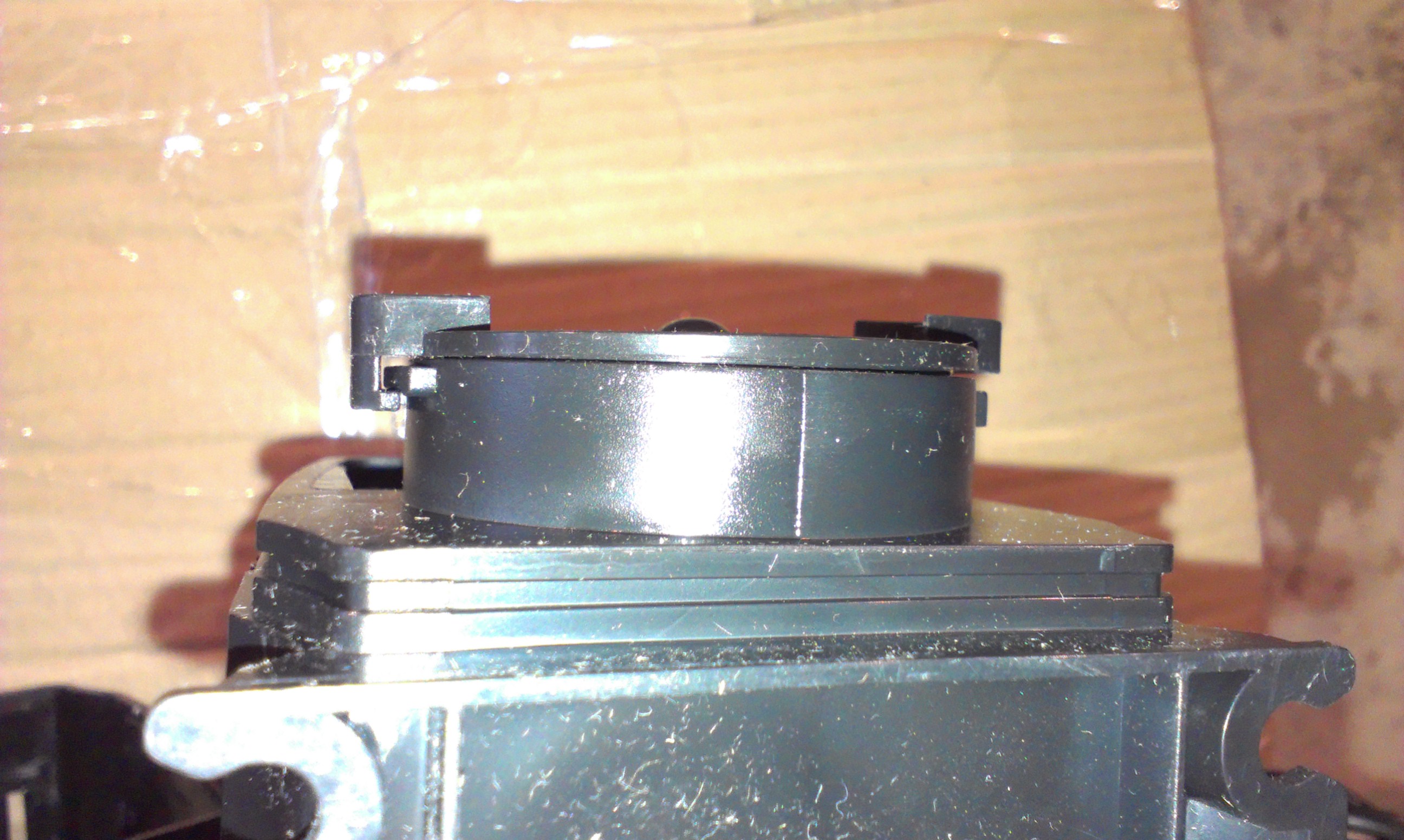

Возникла проблема с насосом охлаждения, сняв крышку увидел вот это
2017-11-15 08.12.00.jpg (5917 просмотров) <a class='original' href='./download/file.php?id=124701&mode=view' target=_blank>Загрузить оригинал (741.27 КБ)</a>
2017-11-15 08.09.54.jpg (5917 просмотров) <a class='original' href='./download/file.php?id=124702&mode=view' target=_blank>Загрузить оригинал (726.03 КБ)</a>
В процессе доставки шпинделя, коробок летал как мог и крышку насоса расфигачило
