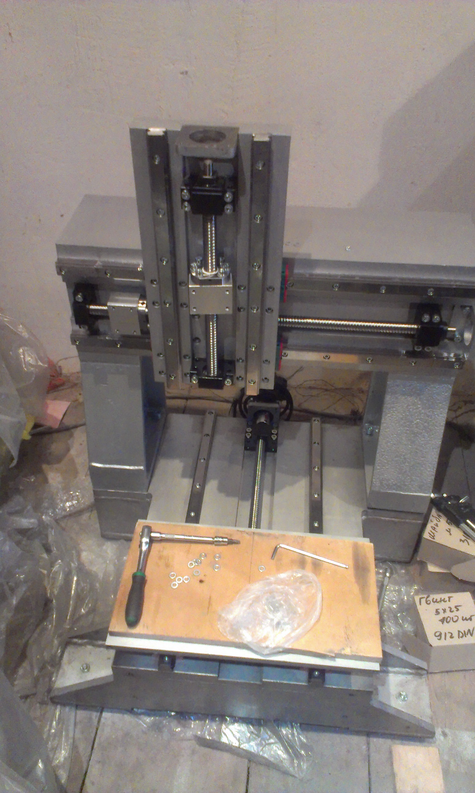

Собрал ось Y
2017-12-20 08.55.39.jpg (5255 просмотров) <a class='original' href='./download/file.php?id=127279&sid=f92c89dd5ca29c50f9c576b85b41aa26&mode=view' target=_blank>Загрузить оригинал (746.42 КБ)</a>
Возникла проблема. Усилие для перемещения каретки Y составляет 4 кг при страгивании и падает до 2 кг при движении.
Для сравнения перемещение стола по оси X требует менее 1 кг. (двигается от усилия пальца)
Возник вопрос у кого какие усилия требуются для перемещения каретки Y на 20 рельсах , и жестком портале?
Второй вопрос, что делать оставить как есть или постараться уменьшить усилие на перемещение.

с винтом или без? просто толакать без винта или усилие на винте? если без винта - то что-то не ровно, либо рельсы лежат не в плоскости или установлены не ровно, либо плоскость стола сопрягаемая с каретками. Ослабте крепление стола к кареткам и попробуйте толкнуть.

Без винта :)

тогда ослабляйте винты стола и катайте. если полегчает, проверяйте стол. чем жестче станок тем выше требования к обработке. тоже такое было. пришлось шлифовать все плоскости что к кареткам прилегают при чем в сборе.

Стол как раз легко катается, подклинивает ось У.
