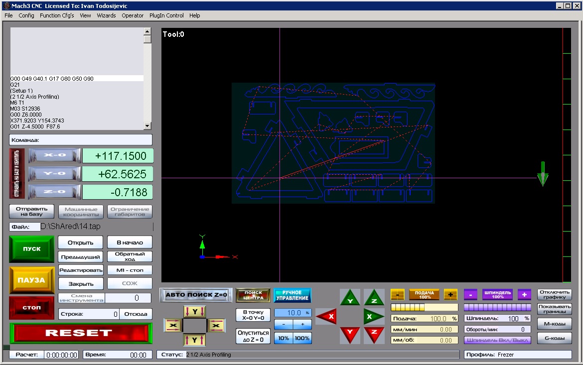

Собственный скринсет для Mach3:
Скринсет я сделал довольно давно, но на этом форуме он опубликован не был.
2014-06-15 00-54-15 Скриншот экрана.png (202386 просмотров) <a class='original' href='./download/file.php?id=29520&mode=view' target=_blank>Загрузить оригинал (670.21 КБ)</a>
Скринсет адаптирован под любые разрешения экрана,
при изготовлении учитывались просьбы большого числа пользователей.
Инструкции по установке - в архиве, пожалуйста прочитайте.
Скринсет бесплатный создан просто для того чтобы сделать мир чуть чуть лучше, однако при этом является вполне серьезной работой.
Скрипты пользовательских кнопок придется отредактировать под свои требования.
При желании нет проблем подменить файлы изображений кнопок.
Читайте инструкцию по установке.
RussianScreenset.zip
(3.07 МБ) 9781 скачивание

Вопрос есть по скринсету.
я настроил все "проводки" :) и пытался выставить ноль автоматически - оно работает но!
идет к нулу на рабочей подаче (т.е. медленно) ставит ноль, а потом прыгает вверх до +3.4мм.
Проверяю вниз - получается что ноль реальный где-то на +1.3мм :((
т.е. если я просто выставил ноль в скринсете (через замыкание контакта фрезы и подложки) то в программе я его не могу использовать - неувязка порядка 1.5мм
как это решить?
где в настройках можно изменить поведение при "поиске нуля" ?
Тенгель
Сообщения: 1796
Репутация: 619
Откуда: Чита
Re: Скринсет для Mach3, русскоязычный
Сообщение Тенгель »
alex1234 писал(а):где в настройках можно изменить поведение при "поиске нуля"
Описалово к скринсету читал ?
Толщину датчика в настройках правильно прописал ?
alex1234
Сообщения: 64
Зарегистрирован: 28 июл 2016, 15:41
Репутация: 22
Откуда: Киев
Сообщение alex1234 »
Сорри !
скачал заново зип-файл и перечитал описание.
Теперь все понятно! я его поправил, сейчас проверим :)
просто у меня не "точный в высоту датчик" а лист алюминия 3.85мм на столе из МДФ, один контакт к фрезе а второй на лист,
мне важно чтобы ноль был относительно листа верный, а сам лист иногда идет 3.8 или 3.9 вообще :(
alex1234
Сообщения: 64
Репутация: 22
Откуда: Киев
Разобрался.
надо убрать в скрипте проверку (If)на PlateOffcet <> 0
тогда все правильно: идет до касания, обнуляет Z и прыгает вверх на 2мм (то что прописано).
Т.е. сам скрипт написан для случая когда у вас есть проводящая пластина с известной толщиной, и ноль по Z вам нужен именно ниже самой проводящей платы, так что надо кроме обнуления еще и вычесть толщину платы.
Если же (мой случай) лежит лист алюминия на изолированном столе, то надо в скрипте написать PlateOffcet вместо 1.4 поставить 0.00
и надо убрать в скрипте проверку (If)на PlateOffcet <> 0. , иначе не пройдет это условие вообще и не будет записан ноль в Z и не будет отскока.
При этом провода подключаются к самому листу и к фрезе.
Проверил сейчас - четко ноль получился как надо.
Только я подачу со 100 уменьшил до 50. ( Code "F50" )
P.S. интересное можно еще сделать - не убирая (If)на PlateOffcet <> 0, просто вписать PlateOffcet = 0.001 , или то что надо в качестве коррекции.
получится ноль чуть ниже чем реальная точка касания электрическая.
