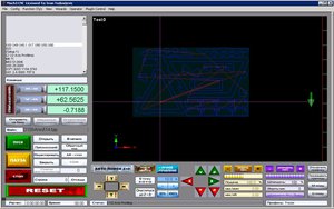

Собственный скринсет для Mach3:
Скринсет я сделал довольно давно, но на этом форуме он опубликован не был.
2014-06-15 00-54-15 Скриншот экрана.png (197899 просмотров) <a class='original' href='./download/file.php?id=29520&mode=view' target=_blank>Загрузить оригинал (670.21 КБ)</a>
Скринсет адаптирован под любые разрешения экрана,
при изготовлении учитывались просьбы большого числа пользователей.
Инструкции по установке - в архиве, пожалуйста прочитайте.
Скринсет бесплатный создан просто для того чтобы сделать мир чуть чуть лучше, однако при этом является вполне серьезной работой.
Скрипты пользовательских кнопок придется отредактировать под свои требования.
При желании нет проблем подменить файлы изображений кнопок.
Читайте инструкцию по установке.
RussianScreenset.zip
(3.07 МБ) 9719 скачиваний

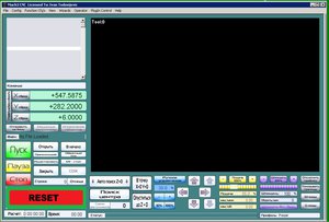

1.jpg (10238 просмотров) <a class='original' href='./download/file.php?id=125332&mode=view' target=_blank>Загрузить оригинал (197.69 КБ)</a>
Вот немножко под свой станок. Не знаю как кнопку подкрасить и изменить ее цвет на более насыщенный.-? Подскажите.

1.jpg (10199 просмотров) <a class='original' href='./download/file.php?id=125373&mode=view' target=_blank>Загрузить оригинал (167.2 КБ)</a>
Спасибо получилось. Позже отредактирую. Пока так.

1.jpg (10060 просмотров) <a class='original' href='./download/file.php?id=125650&mode=view' target=_blank>Загрузить оригинал (175.28 КБ)</a>
Вот подправил маленько.

вид 1.jpg (9973 просмотра) <a class='original' href='./download/file.php?id=125998&mode=view' target=_blank>Загрузить оригинал (220.85 КБ)</a>
Вот так оформил кнопочки.
