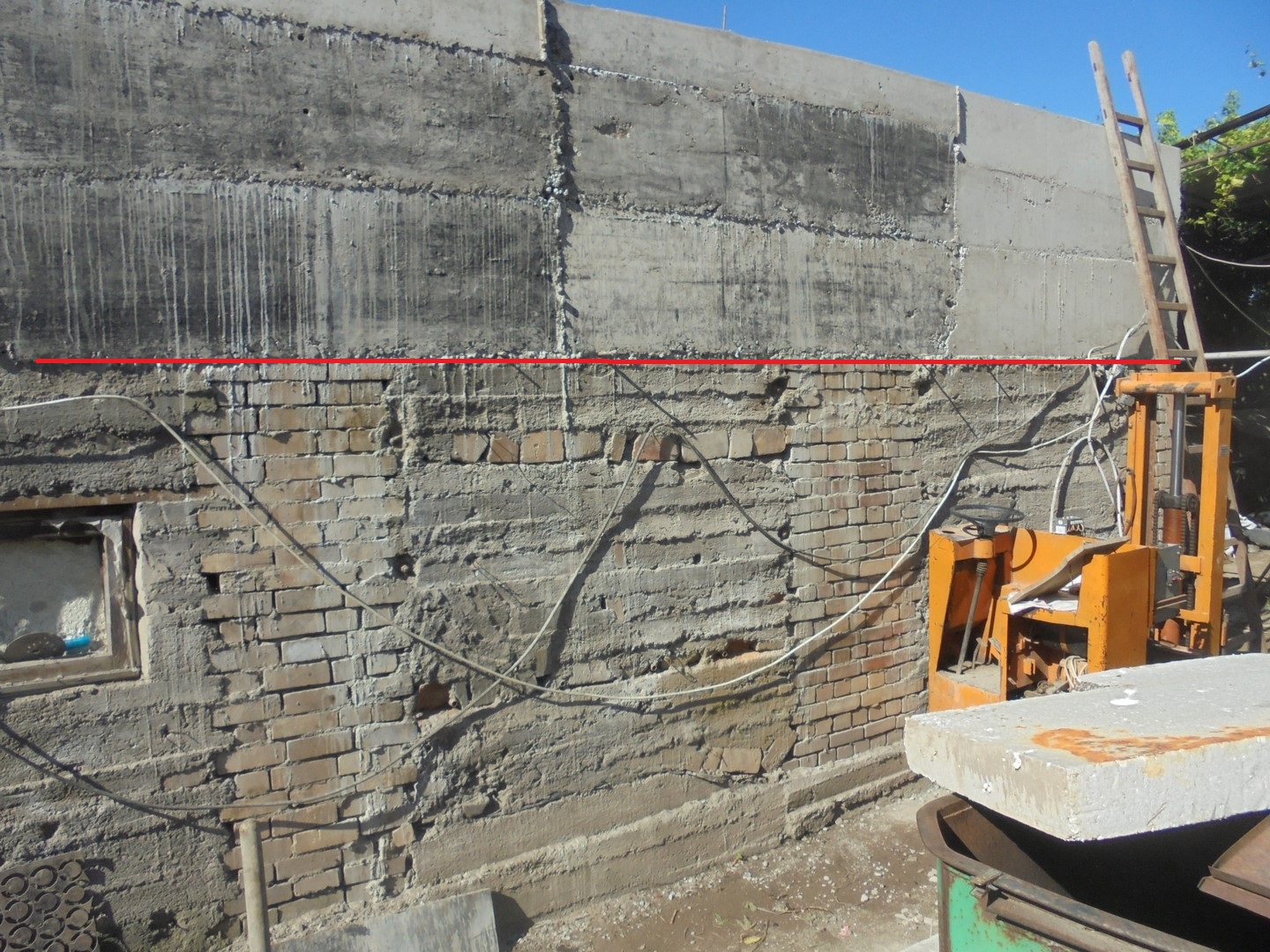

Пока цех не достроим не куды ставить(высота ОЦ не позволяет). Работяги то бухают, то цены задирают :beer_blow: . До конца лета строить будем. Щас как жара под 40 долбанет стройка замедлится.
Старый и новый цех показан линией.

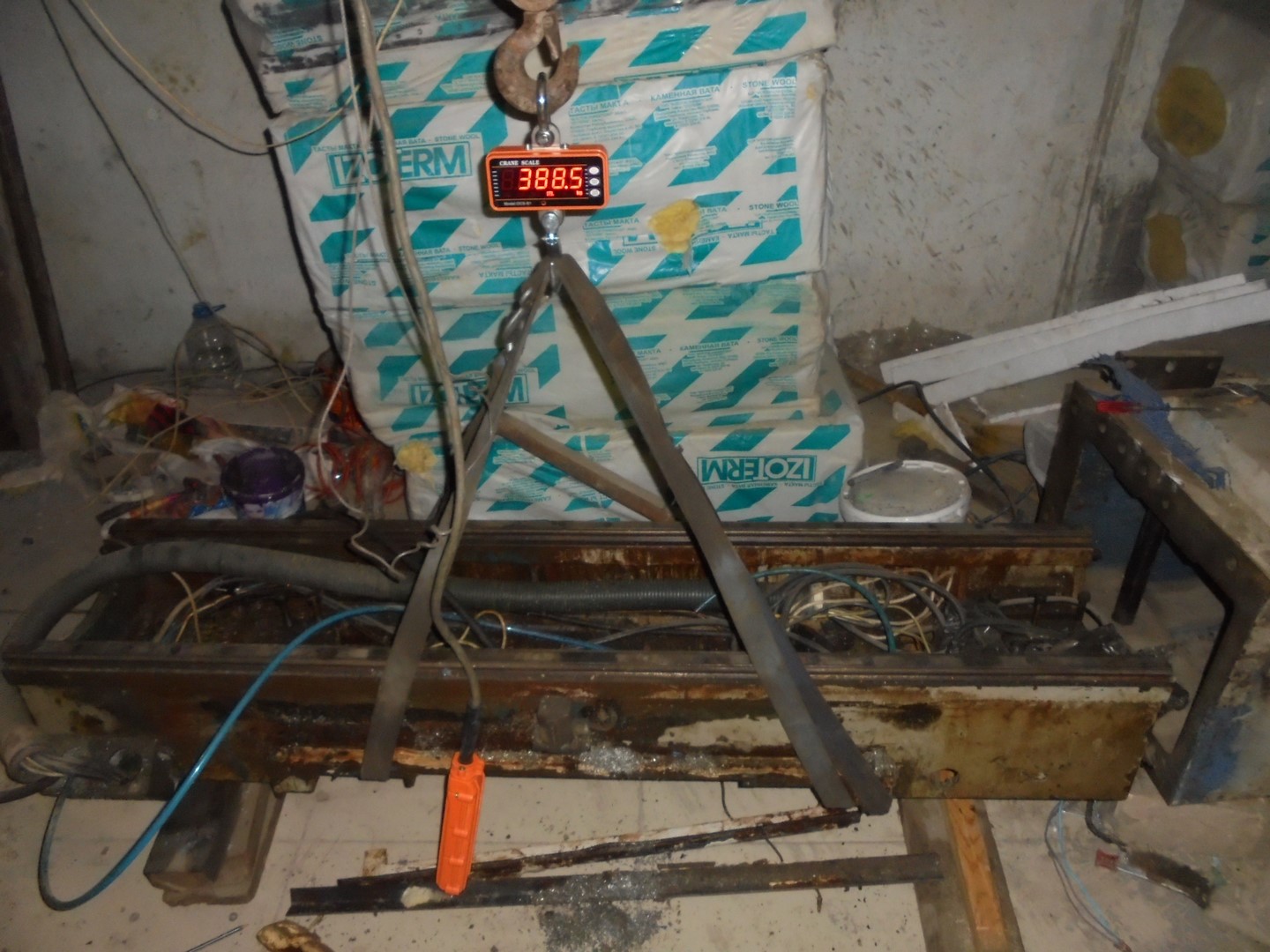

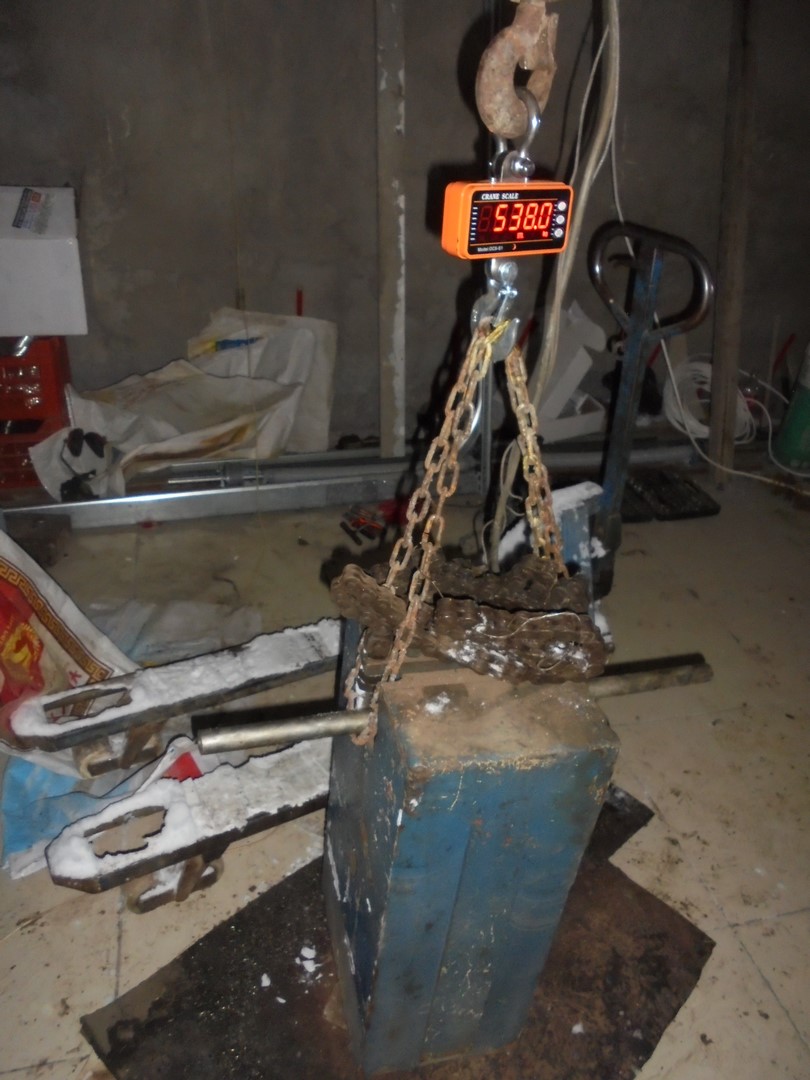

Re: Обрабатывающий центр SV500
Запустили кран балку. Взвесили некоторые части станка.
Ось Y (катается на рельсах что на станине)

Противовес оси Z :freak:

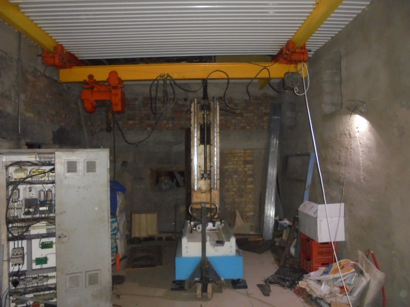

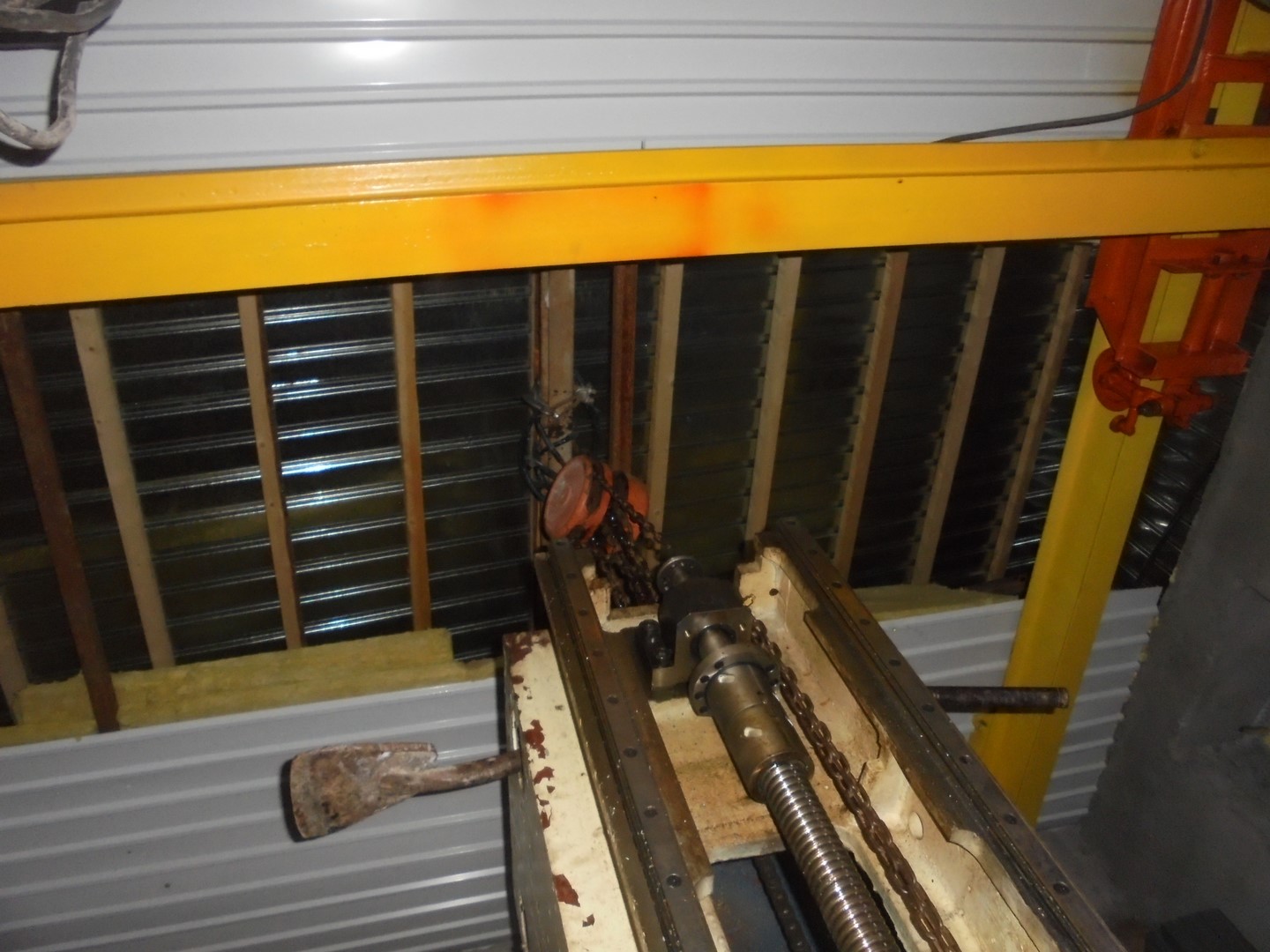

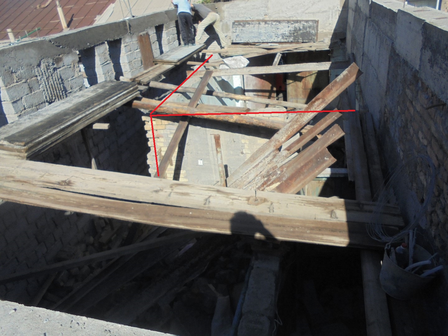

Чтобы поставить колону, пришлось потолок разбирать и балку приваривать к фермам для тали, высоты не хватало :roll:
DSC05375 (Копировать).JPG (5298 просмотров) <a class='original' href='./download/file.php?id=126691&mode=view' target=_blank>Загрузить оригинал (263.44 КБ)</a>
Основание покрасили, клона с противовесом стоит.
DSC05377 (Копировать).JPG (5298 просмотров) <a class='original' href='./download/file.php?id=126692&mode=view' target=_blank>Загрузить оригинал (133.34 КБ)</a>
Мы и забыли какой он "маленький" :hehehe:
