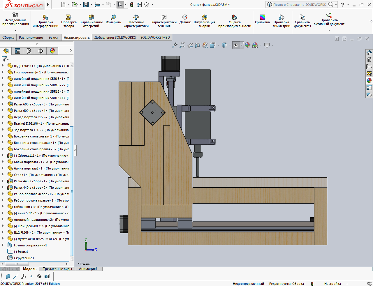

Нарисовал из фанеры 40мм. Что скажите?

Re: Портальник 380х270 по дереву и цветмету
Висячий стол народное зло.
Mojiogell
Сообщения: 44
Зарегистрирован: 12 май 2017, 08:57
Репутация: 5
Настоящее имя: Вячеслав
Сообщение Mojiogell »
Где большее зло, в висячем столе или если рельсы боком поставить? Подскажите как сделать правильнее.
В висячем столе больше зла поскольку рельсы со столом только по краям связаны.
Укосины лучше сделать внутри портала. А можно и внутри и снаружи
Достаточно внутри можно по две на сторону.
frezeryga писал(а):В висячем столе больше зла поскольку рельсы со столом только по краям связаны.
То есть предыдущая компановка более удачная?
sima8520 писал(а):Укосины лучше сделать внутри портала. А можно и внутри и снаружи
Не могу сообразить как их расположить внутри :D
Внутри треугольником как у меня в открытом проекте.
frezeryga писал(а):Внутри треугольником как у меня в открытом проекте.
Ну да, я почему-то думал что онибудут мешать заготовке, а фреза же не доходит до края... Спасибо, завтра переделаю.
Толщина фанеры 40мм, это нормально или может избыточно?
Нормально. Ширина ребра делается какраз до центра фрезы в крайнем положении и можно даже побольше поскольку заготовки во всю ширину и высокие редкость.
Нормально. Ширина ребра делается какраз до центра фрезы в крайнем положении и можно даже побольше поскольку заготовки во всю ширину и высокие редкость.[/quote]
Что если сделать балку сразу с косынками?
20171207_085349.jpg (2623 просмотра) <a class='original' href='./download/file.php?id=126227&sid=368333e273bd491118b4dca330d7d73e&mode=view' target=_blank>Загрузить оригинал (6.31 МБ)</a>
Зацело еще лучше.
