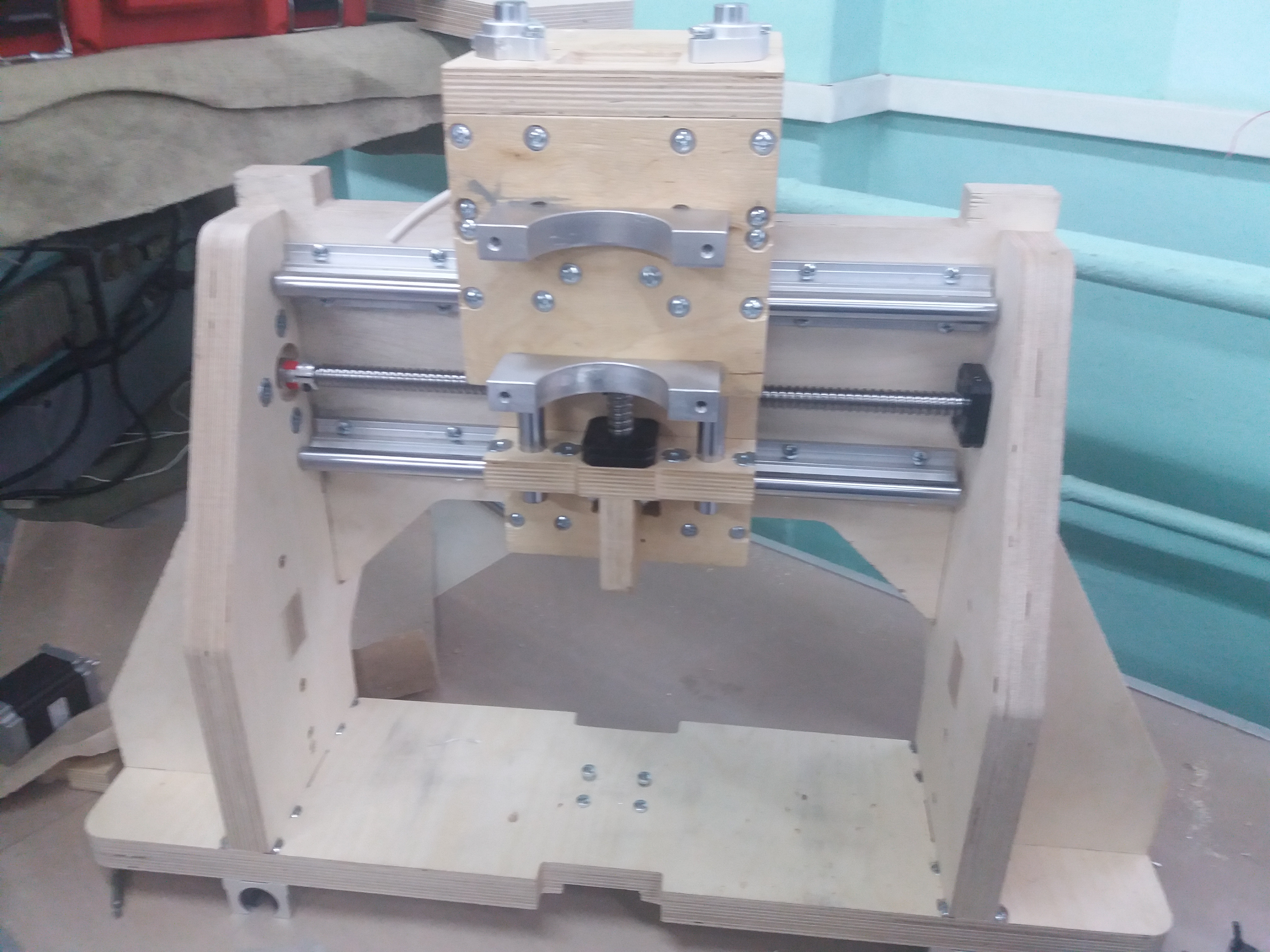

Всем доброго времени суток! Некоторое время назад появилось непреодолимое желание построить чпу фрезер :hehehe: Нашел единомышленника и чтобы не было путей отхода, сразу были куплены некоторые комплектующие (это видимо была ошибка).
Так как опыта в проектировании никакого нет, за основу был взят "народный станок" фрезеряги. Станок рисовался исходя из размеров уже имеющихся винтов.
Будем рады услышать любую критику, советы, пожелания.
Прикрепляю проект в SolidWorks 2017. Так как солид впервые увидел месяц назад и с другими подобными программами не знаком, сборка немного кривовата)
Дерево 30мм (4).zip
Запускать файл "Фанера 30"
(25.97 МБ) 394 скачивания
Последний раз редактировалось Mojiogell 19 мар 2018, 14:14, всего редактировалось 4 раза.

Валы и обработка металла. Я не буду говорить, что это несовместимые вещи, здесь мнения очень разнятся.
Но всё-таки учитывайте тот факт, что поверхность готовых изделий будет так себе, из-за разрезных подшипников. (там всё очень и очень не жёстко)
Прицельтесь на коробчатую балку. Ну или хотя бы толщину плиты, которая соединяет стены портала сделайте потолще.
К сожалению проект открыть не могу (не дома), но по ощущениям, подняв шпиндель до упора вверх, фреза будет торчать относительно нижней линии балки.
А это значит, что пролёт между балкой и столом будет использоваться не весь, а это значит, что можно опустить балку вниз, увеличив жёсткость.
Хочется видеть датчики Home, нет правда, с ними намного удобнее работать.

Спасибо за ответ. Нет цели обрабатывать цветмет, может только совсем редко. Датчики дорисую. Толщина всего аллюминия 20мм. Этого не достаточно для балки?
Nonstopich
Сообщения: 1016
Репутация: 284
Re: Портальник 380х270 по дереву и цветмету
Сообщение Nonstopich »
Mojiogell писал(а):для балки
чем больше :) тем лучше. Жёсткость - это не только режим резания и обрабатываемый материал.
Жёсткость это ещё и уменьшение вибраций. Скажем, порезать акрил (оргстекло) - ни разу не проблема, с точки зрения прочности самого материала.
Но как же яро пригорает от очередного скола при фрезеровке окна в листе оргстекла, когда фрезу нет-нет, а где-нибудь поддёрнет.
Или смотришь на край, а он весь рифлёный, как вафля. И склеить потом такое в стык уже не получается.
Посмотрите на балки любого другого проекта.
Профили сечением 80х160мм
Толстые (40+ мм) алюминиевые плиты
Коробчатые замкнутые балки из 16~20мм плит

Дорого и не сердито. Фрезерованых деталей больше чем в моем а весь результат испортят круглые направляйки. Будет правильней продать не подходящие комплектующие и купить те что нужно чем заниматся кроиловом. Ну и главный вопрос решитт где фрезеровать детали.

frezeryga писал(а):Дорого и не сердито. Фрезерованых деталей больше чем в моем а весь результат испортят круглые направляйки. Будет правильней продать не подходящие комплектующие и купить те что нужно чем заниматся кроиловом. Ну и главный вопрос решитт где фрезеровать детали.
С фрезеровкой обещали помочь за недорого. Если исключить обработку металла, будет ли достаточно жесткости конструкции? В общем если нацелится на рельсы, то проект точно затянется на долго из-за недостатка финансов, поэтому хочется оптимизировать его для валов с опорой.
Сообщения: 13713
На кругляках ток по деревяхам. По металлу качество обработки будет фиговым.

Пусть будут деревяхи. А какие-то грубые ошибки в глаза не бросаются?

Mojiogell писал(а):А какие-то грубые ошибки в глаза не бросаются?
Косынок нету.

Сообщение Mojiogell »
Внизу где поперечины?

Mojiogell, между портальной плитой и стенками портала.

Высота по Z слишком большая. И на Z висячие палки стоят.

frezeryga писал(а):Высота по Z слишком большая. И на Z висячие палки стоят.
По поводу висячих палок:
1. Видел в других проектах именно на оси z такое решение и подумал что это не критично.
2. Они имеются в наличии.
Если, по вашему, это не допустимо, без проблем поменяем на валы с опорой.
Для того и создавалась тема...
По поводу высоты портала пока не сообразил каким образом ее уменьшить...
Сообщения: 13713
просто стойки портала делаем короче и все чтобы расстояние от стола до низа балки получилось 100мм

frezeryga писал(а):просто стойки портала делаем короче и все чтобы расстояние от стола до низа балки получилось 100мм
Завтра попробую исправить. А по поводу висячих валов на оси z? Тоже надо с опорой для деревях?
То есть расстояние от низа балки до стола должно ровняться ходу оси z?
Сообщения: 13713
Ход должен быть больше гдето на 50мм

frezeryga писал(а):Ход должен быть больше гдето на 50мм
При расстоянии от стола до портала 100 мм, ход "правильной" оси Z должен быть 60 мм.
Mojiogell писал(а):В общем если нацелится на рельсы, то проект точно затянется на долго из-за недостатка финансов, поэтому хочется оптимизировать его для валов с опорой.
Хоть убейте, не понимаю я такой экономии. :wik: Денег на туеву хучу металла, фрезеровку и другую комплектуху значит хватает? А на нормальные рельсы разориться жаба что ли душит?
Стоимость профильных рельс от общего бюджета станка обычно составляет всего около 20%. Где экономия и здравый смысл? Неужели лишние 10 тысяч разницы так ударят по бюджету?
Это как, загнаться на покупку автомобиля и поставить на него велосипедные колёса.
Самое обидное будет когда вы вложите в станок на круглых рельсах не маленькую сумму, потратите кучу своего времени, запустите, попробуете и поймёте, что просто выкинули деньги на ветер.
При таком подходе вам лучше какого-нибудь китайца типа CNC 3040 тысяч за 40-50 купить на поиграться. Сами дешевле не сделаете...

Что значит правильной? И почему 60мм? Правильней максимально использовать просвет портала на легких станках а если большое рабочее поле по Z не требуется то ставить портал как можно ниже это даст хороший + к жесткости. А задрать портал высоко и сделать малый ход Z непозволяющий использовать эту высоту совсем неправильно.

Макс, ты не правильно понял, вернее я не правильно выразился. 100+60 получается ход оси Z 160 мм.
Дополнительные 10 мм хода никак на жесткость станка не повлияют, зато позволят полноценно использовать высоту портала и работать фрезой с вылетом 80 мм.
