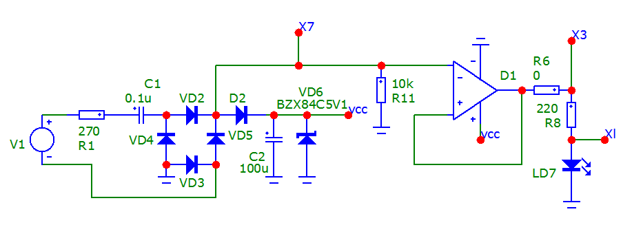

Покритикуйте схему детектора нуля

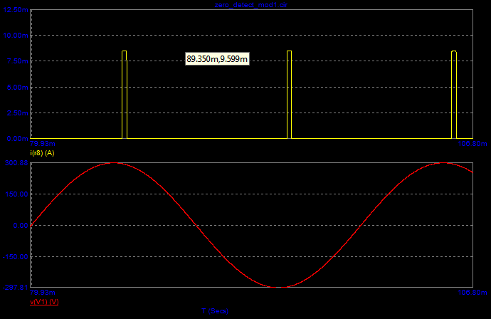

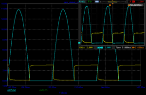

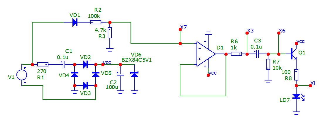

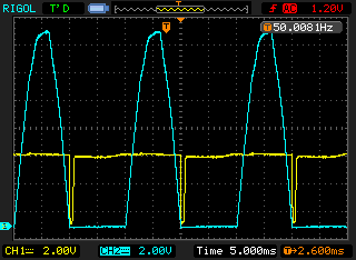

Все-таки решил последовать совету Lunatic и ввести гистерезис. Вот такая схема:
scheme_sim.png (10979 просмотров) <a class='original' href='./download/file.php?id=125617&mode=view' target=_blank>Загрузить оригинал (19.26 КБ)</a>
Отфрезеровал платку, собрал, полазил осциллографом.

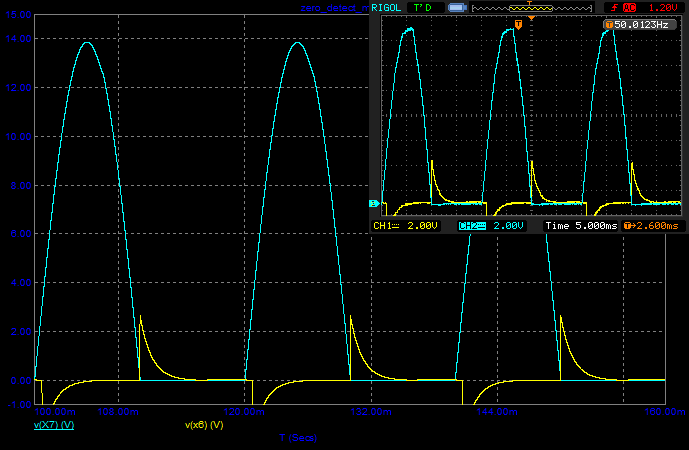

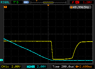

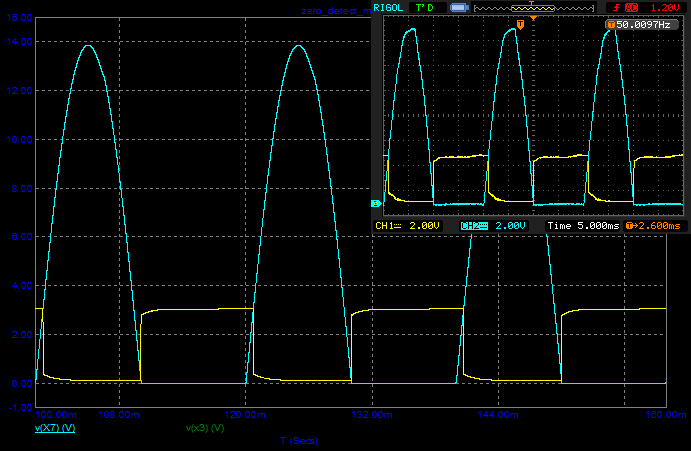

Вот такое сравнение симулиции и реальных сигналов получилось (большое окно - симуляция, в нем в маленьком окне реальное измерение). Синим везде сигнал в точке X7, желтым сигналы в указанных точках.
Точка X3:
x7_x3_cmp.png (10979 просмотров) <a class='original' href='./download/file.php?id=125618&mode=view' target=_blank>Загрузить оригинал (15.1 КБ)</a>
Точка X6:
x7_x6_cmp.png (10979 просмотров) <a class='original' href='./download/file.php?id=125619&mode=view' target=_blank>Загрузить оригинал (15.93 КБ)</a>

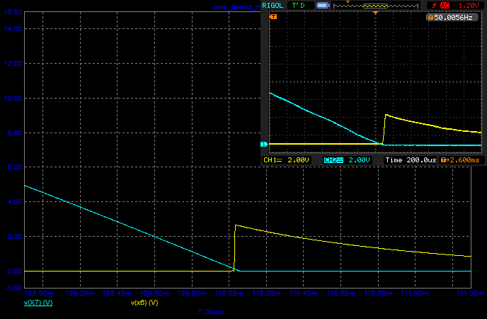

Точка X6 увеличено по временной шкале:
x7_x6_s_cmp.png (10979 просмотров) <a class='original' href='./download/file.php?id=125620&mode=view' target=_blank>Загрузить оригинал (14.66 КБ)</a>
Выход оптопары Тут уже без симуляции):
Выход оптопары увеличено по временной шкале:
Сначала собирал без гистерезиса, все тоже работало согласно симуляторным ожиданиям, но решил перестраховаться :)

Ну, гистерезис вводят несколько иначе, тогда можно было бы получить импульс на каждой полуволне.

А от того что напряжение на входе "-" операционника сильно больше его питания операционнику не поплохеет? Могу ошибаться, но по моему входное не должно превышать питающее напряжение?

Lunatic писал(а):А от того что напряжение на входе "-" операционника сильно больше его питания операционнику не поплохеет? Могу ошибаться, но по моему входное не должно превышать питающее напряжение?
Глянул даташит, синфазное входное напряжение должно быть как минимум на 1,5 В ниже напряжения питания. Получается если только на одном входе напряжение превышает питание, это допустимо.

По даташиту допускается до 32 вольт вверх на одном или обоих входах, а вот вниз не более чем на 0.3 вольта ниже минусового питания :)

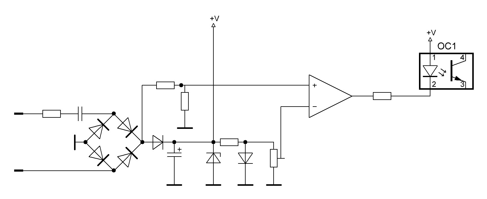

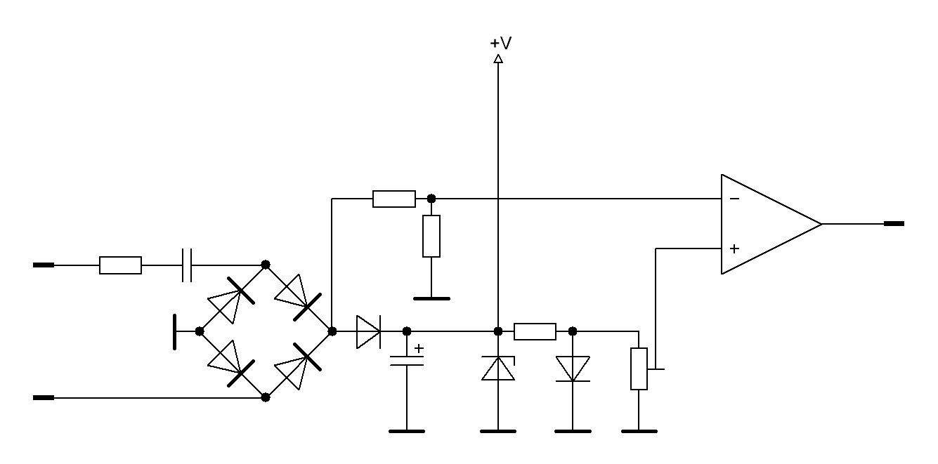

AndyBig писал(а):
sas_75 писал(а):гистерезис вводят несколько иначе, тогда можно было бы получить импульс на каждой полуволне
Как именно?
В принципе можно без введения гистерезиса, вот так
Схема.JPG (10931 просмотр) <a class='original' href='./download/file.php?id=125676&mode=view' target=_blank>Загрузить оригинал (48.08 КБ)</a>
sas_75
Сообщения: 463
Репутация: 115
Откуда: Владивосток
Re: Покритикуйте схему детектора нуля
Сообщение sas_75 »
На выходе компаратора будет формироваться положительный импульс, длительность которого можно регулировать подстроечником.

Можно отказаться от формирователя на транзисторе
Схема 2.JPG (10927 просмотров) <a class='original' href='./download/file.php?id=125677&mode=view' target=_blank>Загрузить оригинал (60.16 КБ)</a>

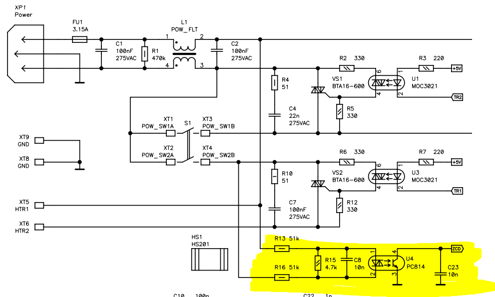

Сообщения: 3653
Слишком сложно и непонятно для чего. Я так понимаю МК в устройстве один фиг будет. Тогда компаратор там не нужен - оптопары вполне достаточно, посмотри как сделано у человека в паяльной станции:
Ссылка на проект, чтобы было понятно откуда взято: http://www.leoniv.diod.club/projects/po ... xs-90.html
Вот схема: http://www.leoniv.diod.club/projects/po ... 90_v04.pdf
Вот нужный кусок:
Снимок.PNG (10909 просмотров) <a class='original' href='./download/file.php?id=125684&mode=view' target=_blank>Загрузить оригинал (76.9 КБ)</a>
Смысл в том, что при наличии МК не нужно ловить ноль, нужна просто синхра с сетью, а дальше делается просто один раз калибровка по фазе, запоминается в МК и учитывается при расчете угла зажигания тиристоров...
У автора оптопара двунаправленная, если нужно ловить переход только в одном направлении, то сканает и просто 817я и встречно 1N4148.
Просто и надежно...

sas_75 писал(а):В принципе можно без введения гистерезиса, вот так
Ну у меня изначально так и было - делитель на резисторах вместо подстроечника.
А вот брать вход после диодного моста, поставив после него диод по питанию я не догадался :) В этой схеме - да, можно отказаться от транзистора и конденсатора в его базе.
Сейчас посмотрю в эмуляции картинку по этой схеме :)
N1X писал(а):Слишком сложно и непонятно для чего. Я так понимаю МК в устройстве один фиг будет. Тогда компаратор там не нужен - оптопары вполне достаточно, посмотри как сделано у человека в паяльной станции:
Да, такая схема - самое простое решение, но оно мне не нравится. Во-первых, нужно рассеивать почти ватт тепла на резисторах, а во-вторых на выходе оптопары сигнал будет появляться с задержкой и эта задержка будет зависеть от напряжения в сети. Тогда как с операционником мощность, выделяемая гасящей цепью (R1+C1) меньше 15 милливатт и задержка не зависит от сетевого напряжения. У меня же не стоит задача сэкономить 10 долларов на партии 100 штук :)

sas_75 писал(а):без введения гистерезиса, вот так
Посмотрел в эмуляции, фаза после гасящего конденсатора запаздывает на 90 град, что-то я об этом забыл совсем :) И это запаздывание слегка гуляет в зависимости от сетевого напряжения, но гуляет несущественно. Наверное на этом и остановлюсь, спасибо за подсказку :) Только все же оставлю ПОС для гистерезиса.

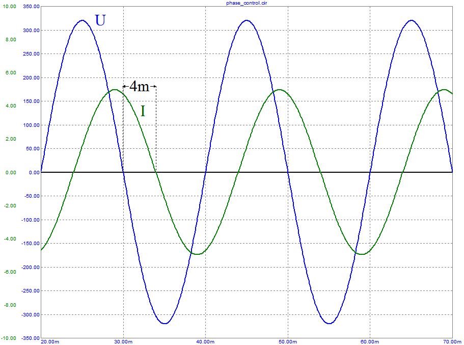

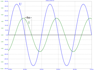

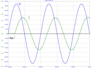

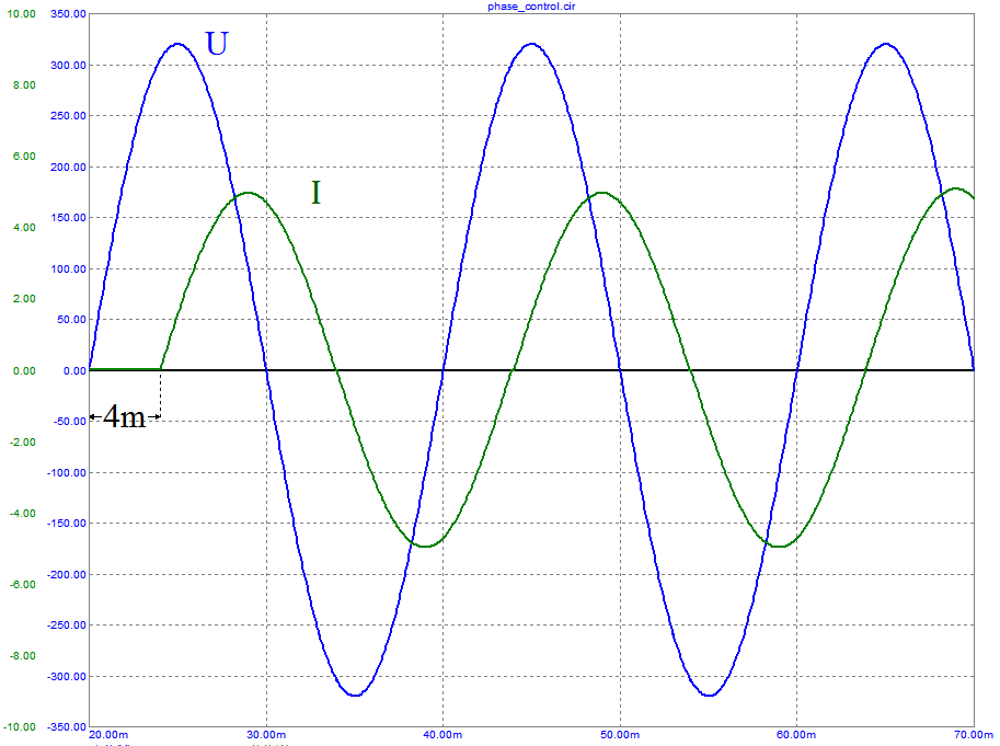

Может кому будет интересно или даже пригодится на практике :)
Почитал умные книжки о контактной сварке, посидел с симулятором. Немного разобрался с фазовым регулированием индуктивной нагрузки (коей является и трансформатор).
Вот почему для коммутации такой нагрузки нельзя (точнее нежелательно) ставить в управление симистором оптрон с детектором нуля.
Далее будут графики эмуляции трансформатора с индуктивностью первичной обмотки 300 мГн.
Как известно, в индуктивной нагрузке ток отстает от напряжения на некий угол, который можно выразить и во временнЫх единицах:
phase_control_U_I.png (10855 просмотров) <a class='original' href='./download/file.php?id=125847&mode=view' target=_blank>Загрузить оригинал (25.24 КБ)</a>

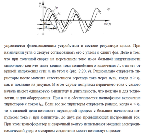

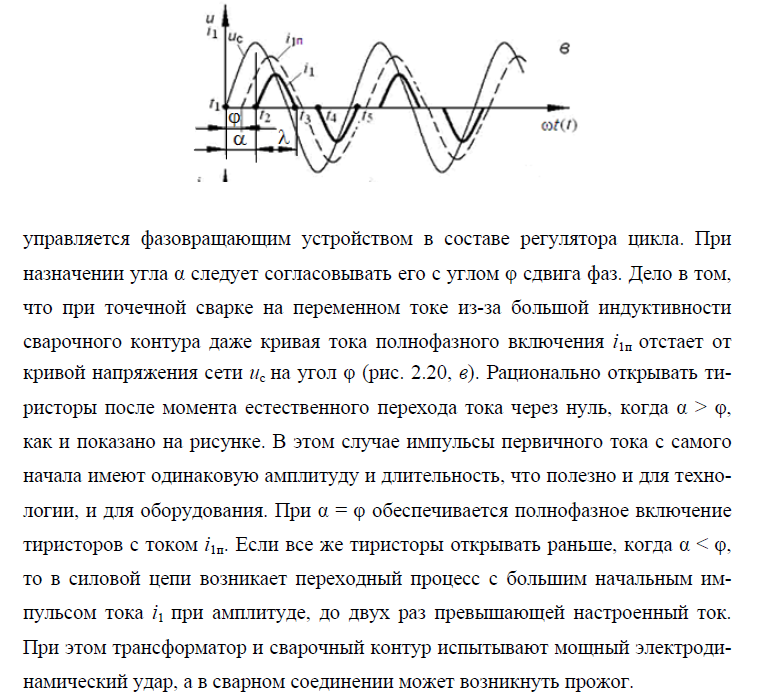

В умных книжках пишут следующее:
phase_control_citate.png (10855 просмотров) <a class='original' href='./download/file.php?id=125848&mode=view' target=_blank>Загрузить оригинал (123.35 КБ)</a>
("Оборудование контактной сварки", Р. Ф. Катаев, В. С. Милютин, М. Г. Близник - довольно занимательная брошюрка для постижения основ)
И действительно, на симуляции хорошо это видно. Вот открытие симистора при переходе напряжения через ноль:
phase_control_U_I_0ms.png (10855 просмотров) <a class='original' href='./download/file.php?id=125850&mode=view' target=_blank>Загрузить оригинал (25.99 КБ)</a>
В первом полупериоде ток значительно скаканул. На вторичке трансформатора происходит то же самое - скачок тока в первом полупериоде.

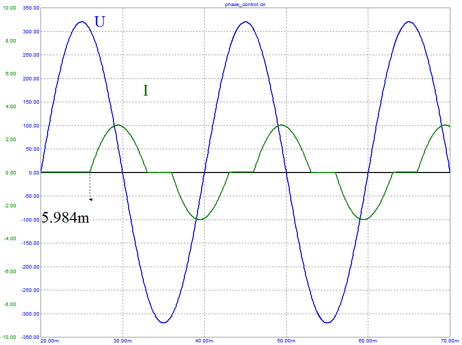

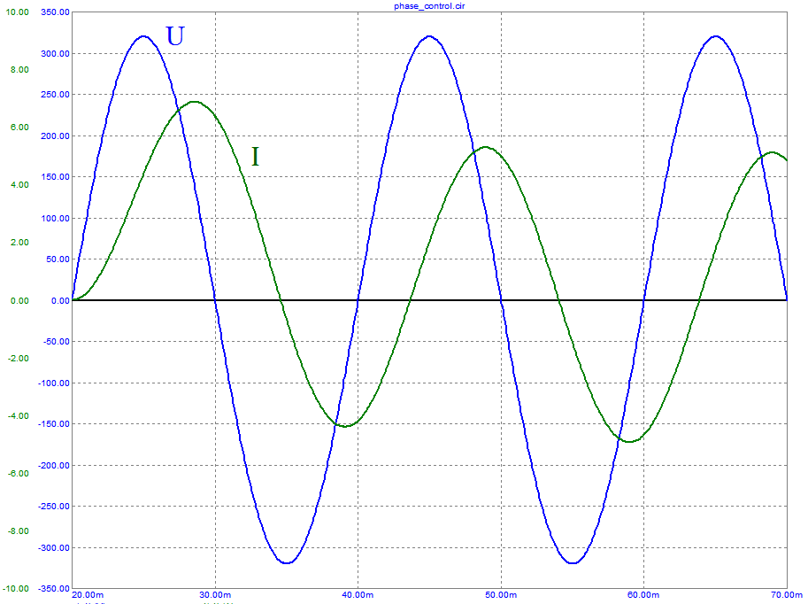

А теперь открытие симистора с задержкой, равной отставанию фазы тока от напряжения:
phase_control_U_I_4ms.png (10855 просмотров) <a class='original' href='./download/file.php?id=125851&mode=view' target=_blank>Загрузить оригинал (25.23 КБ)</a>
Абсолютно ровный номинальный ток без провалов и скачков.
Ну и задержка побольше:
phase_control_U_I_6ms.png (10855 просмотров) <a class='original' href='./download/file.php?id=125852&mode=view' target=_blank>Загрузить оригинал (23.64 КБ)</a>
Тоже никаких скачков, а средний потребляемый (а значит и отдаваемый со вторички) уменьшен.
То есть для правильной регулировки тока в индуктивной нагрузке нужно открывать симисторы не раньше, чем через время отставания фазы тока после перехода напряжения через ноль, то есть отталкиваться от расчетного перехода тока через ноль.
Лично для меня это как-то не слишком интуитивно - какая фаза тока если ток не течет при закрытом симисторе :) Однако так оно работает :)
