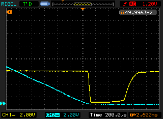

Все-таки решил последовать совету Lunatic и ввести гистерезис. Вот такая схема:
scheme_sim.png (11299 просмотров) <a class='original' href='./download/file.php?id=125617&mode=view' target=_blank>Загрузить оригинал (19.26 КБ)</a>
Отфрезеровал платку, собрал, полазил осциллографом.
Вот такое сравнение симулиции и реальных сигналов получилось (большое окно - симуляция, в нем в маленьком окне реальное измерение). Синим везде сигнал в точке X7, желтым сигналы в указанных точках.
Точка X3:
x7_x3_cmp.png (11299 просмотров) <a class='original' href='./download/file.php?id=125618&mode=view' target=_blank>Загрузить оригинал (15.1 КБ)</a>
Точка X6:
x7_x6_cmp.png (11299 просмотров) <a class='original' href='./download/file.php?id=125619&mode=view' target=_blank>Загрузить оригинал (15.93 КБ)</a>
Точка X6 увеличено по временной шкале:
x7_x6_s_cmp.png (11299 просмотров) <a class='original' href='./download/file.php?id=125620&mode=view' target=_blank>Загрузить оригинал (14.66 КБ)</a>
Выход оптопары Тут уже без симуляции):
Выход оптопары увеличено по временной шкале:
Сначала собирал без гистерезиса, все тоже работало согласно симуляторным ожиданиям, но решил перестраховаться :)

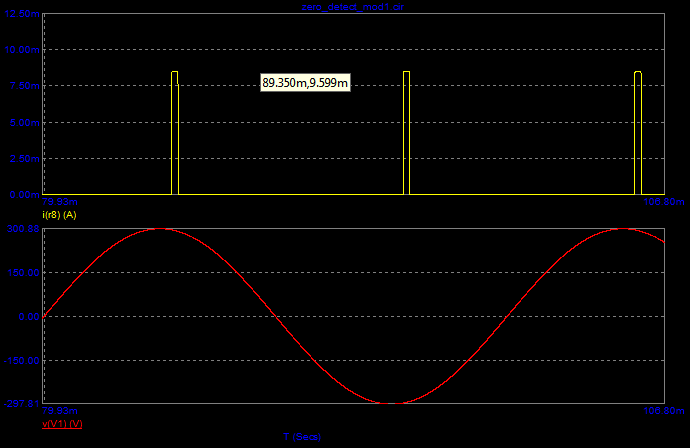

Почитал умные книжки о контактной сварке, посидел с симулятором. Немного разобрался с фазовым регулированием индуктивной нагрузки (коей является и трансформатор).
Вот почему для коммутации такой нагрузки нельзя (точнее нежелательно) ставить в управление симистором оптрон с детектором нуля.
Далее будут графики эмуляции трансформатора с индуктивностью первичной обмотки 300 мГн.
Как известно, в индуктивной нагрузке ток отстает от напряжения на некий угол, который можно выразить и во временнЫх единицах:
phase_control_U_I.png (11175 просмотров) <a class='original' href='./download/file.php?id=125847&mode=view' target=_blank>Загрузить оригинал (25.24 КБ)</a>
В умных книжках пишут следующее:
phase_control_citate.png (11175 просмотров) <a class='original' href='./download/file.php?id=125848&mode=view' target=_blank>Загрузить оригинал (123.35 КБ)</a>
("Оборудование контактной сварки", Р. Ф. Катаев, В. С. Милютин, М. Г. Близник - довольно занимательная брошюрка для постижения основ)
И действительно, на симуляции хорошо это видно. Вот открытие симистора при переходе напряжения через ноль:
phase_control_U_I_0ms.png (11175 просмотров) <a class='original' href='./download/file.php?id=125850&mode=view' target=_blank>Загрузить оригинал (25.99 КБ)</a>
В первом полупериоде ток значительно скаканул. На вторичке трансформатора происходит то же самое - скачок тока в первом полупериоде.
А теперь открытие симистора с задержкой, равной отставанию фазы тока от напряжения:
phase_control_U_I_4ms.png (11175 просмотров) <a class='original' href='./download/file.php?id=125851&mode=view' target=_blank>Загрузить оригинал (25.23 КБ)</a>
Абсолютно ровный номинальный ток без провалов и скачков.
Ну и задержка побольше:
phase_control_U_I_6ms.png (11175 просмотров) <a class='original' href='./download/file.php?id=125852&mode=view' target=_blank>Загрузить оригинал (23.64 КБ)</a>
Тоже никаких скачков, а средний потребляемый (а значит и отдаваемый со вторички) уменьшен.
То есть для правильной регулировки тока в индуктивной нагрузке нужно открывать симисторы не раньше, чем через время отставания фазы тока после перехода напряжения через ноль, то есть отталкиваться от расчетного перехода тока через ноль.
Лично для меня это как-то не слишком интуитивно - какая фаза тока если ток не течет при закрытом симисторе :) Однако так оно работает :)
