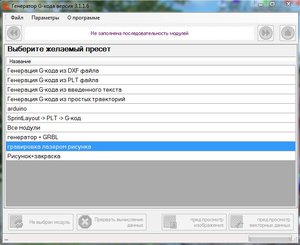

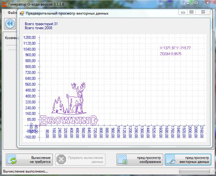

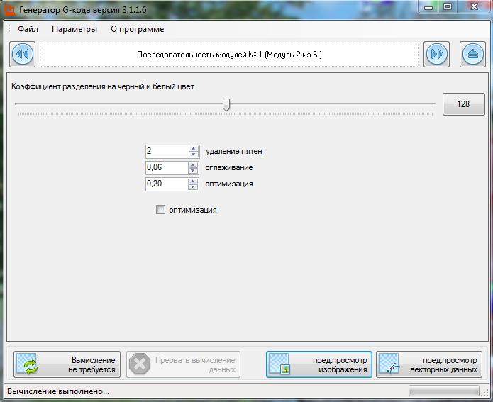

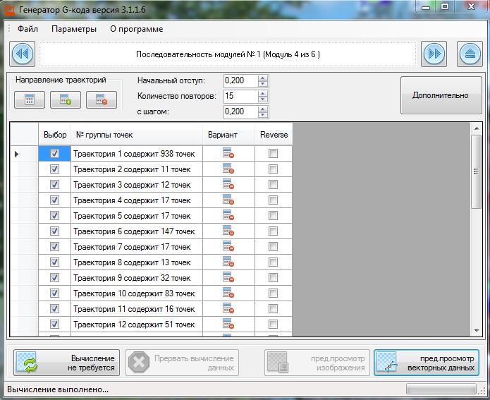

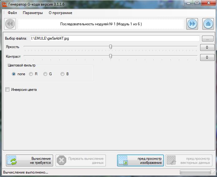

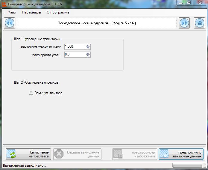

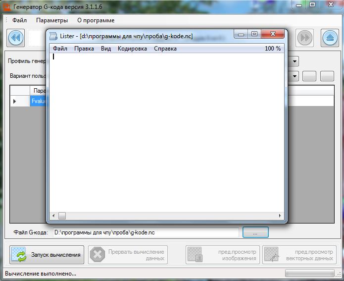

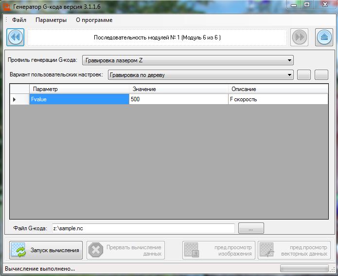

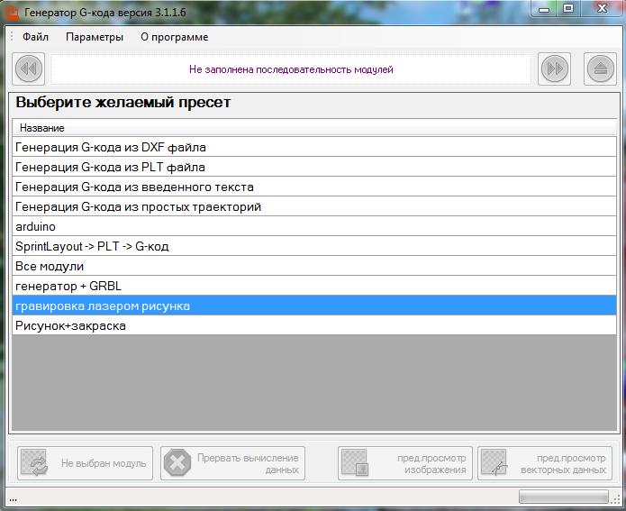

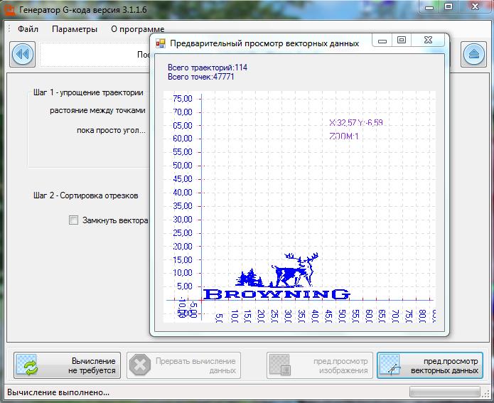

Добрый день подскажите почему программа сохраняет пустой файл G кода :wik: :wik:
igoryan74 писал(а):Добрый день подскажите почему программа сохраняет пустой файл G кода :wik: :wik:
покажи порядок выполнения....
igoryan74
Сообщения: 28
Зарегистрирован: 10 июл 2017, 17:24
Настоящее имя: igor
Сообщение igoryan74 »
вот так
1.JPG (4215 просмотров) <a class='original' href='./download/file.php?id=124947&mode=view' target=_blank>Загрузить оригинал (63.79 КБ)</a>
2.JPG (4215 просмотров) <a class='original' href='./download/file.php?id=124948&mode=view' target=_blank>Загрузить оригинал (46.36 КБ)</a>
3.JPG (4215 просмотров) <a class='original' href='./download/file.php?id=124949&mode=view' target=_blank>Загрузить оригинал (45.02 КБ)</a>
4.JPG (4215 просмотров) <a class='original' href='./download/file.php?id=124950&mode=view' target=_blank>Загрузить оригинал (58.74 КБ)</a>
5.JPG (4215 просмотров) <a class='original' href='./download/file.php?id=124951&mode=view' target=_blank>Загрузить оригинал (77.74 КБ)</a>
6.JPG (4215 просмотров) <a class='original' href='./download/file.php?id=124952&mode=view' target=_blank>Загрузить оригинал (41.87 КБ)</a>
7.JPG (4215 просмотров) <a class='original' href='./download/file.php?id=124953&mode=view' target=_blank>Загрузить оригинал (52.87 КБ)</a>
i3.jpg (4215 просмотров) <a class='original' href='./download/file.php?id=124954&mode=view' target=_blank>Загрузить оригинал (84.99 КБ)</a>
i4.JPG (4215 просмотров) <a class='original' href='./download/file.php?id=124955&mode=view' target=_blank>Загрузить оригинал (80.87 КБ)</a>
i5.JPG (4215 просмотров) <a class='original' href='./download/file.php?id=124956&mode=view' target=_blank>Загрузить оригинал (89.04 КБ)</a>
i6.JPG (4215 просмотров) <a class='original' href='./download/file.php?id=124957&mode=view' target=_blank>Загрузить оригинал (73.08 КБ)</a>
i7.JPG (4215 просмотров) <a class='original' href='./download/file.php?id=124958&mode=view' target=_blank>Загрузить оригинал (51.96 КБ)</a>

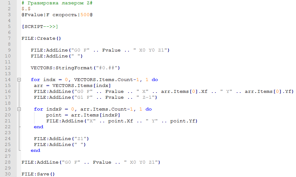

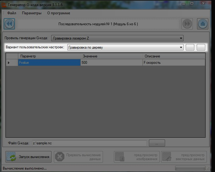

С ошибкой разобрался, она была в профиле станка... :-) У меня ещё система оповещения ошибок не готова, в связи с чем пока и получается такая непонятка....
Вот обновленный файл профиля станка, просто его замени этим:
Лазер гравировка use Z.zip
(609 байт) 311 скачиваний
Так-же вот этим полем нет пока смысла пользоваться, оно ещё не готово, я случайно забыл его скрыть....
2017-11-19_231801.jpg (4175 просмотров) <a class='original' href='./download/file.php?id=124963&mode=view' target=_blank>Загрузить оригинал (147.12 КБ)</a>
В файле профиля, только посмотри параметры Z1 и Z-1 которые отвечают за включение и выключение, т.к. я не помню как должно быть :-)
Ну и краткое описание работы профиля:
2017-11-19_232200.jpg (4175 просмотров) <a class='original' href='./download/file.php?id=124964&mode=view' target=_blank>Загрузить оригинал (242.11 КБ)</a>
Далее № строки и описание.
2) В качестве разделителя у числа дробной части использовать точку
7) Создать файл
9) Добавление строки которая содержит G-код движение в точку 0,0 на холостом ходу с выключенным лазером Z1
12) Далее все координаты будут выводиться с точностью 2 знака после запятой.
14) Цикл по наборам точек
15) Переменной присваиваем список точек по которым будем двигаться.
16) Движемся к первой точке списка ещё с выключенным лазером
17) Включаем лазер Z-1
19 - 22) Цикл движения по точкам
24) выключаем лазер.
28) Выжигание завершено, и движемся в начальную точку с выключенным лазером Z1
30) Сохраняем файл.

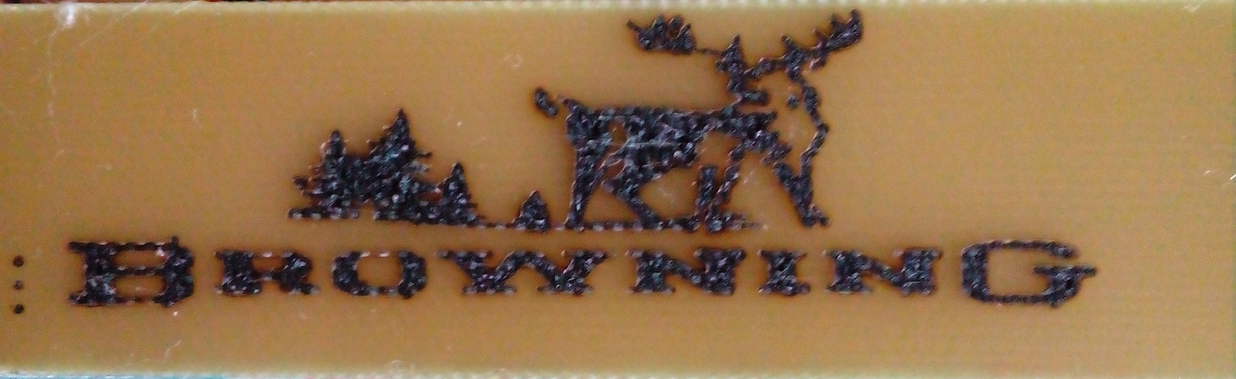

добрый день вот что у меня получилось правда пока на текстолите (пробую пока чтобы не испортить) мощность лазера 2.5Ват прожигал на максимальной мощности ещо не сделал регулятор мощности
IMG_20171121_132251_cr.jpg (4118 просмотров) <a class='original' href='./download/file.php?id=125130&mode=view' target=_blank>Загрузить оригинал (677.4 КБ)</a>
