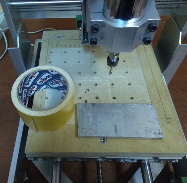

Поигрался немного с флюгерным ножом по бумаге, режет хорошо, после чего попробовал следующее.....
Собственно временное крепление + сам нож:
P_20171130_201616.jpg (14446 просмотров) <a class='original' href='./download/file.php?id=125717&mode=view' target=_blank>Загрузить оригинал (132.96 КБ)</a>
На текстолит наклеил термо-пленку, и прошелся по контуру проводников радио-схемы:
P_20171130_201628.jpg (14446 просмотров) <a class='original' href='./download/file.php?id=125718&mode=view' target=_blank>Загрузить оригинал (65.84 КБ)</a>
После удаления, пленки:
P_20171130_201848.jpg (14446 просмотров) <a class='original' href='./download/file.php?id=125719&mode=view' target=_blank>Загрузить оригинал (40.47 КБ)</a>
Т.к. это первый пробный раз, то за качеством не гнался, но реально можно получить и лучше результат :-)

Немного разобрался как по простому делать лицевые панели, вот первый тест:
Sat Dec 30 12-31-27.jpg (14271 просмотр) <a class='original' href='./download/file.php?id=127983&mode=view' target=_blank>Загрузить оригинал (35.02 КБ)</a>
для изготовления применяется пластик 1.5 мм, имеющий серебристое покрытие сверху, ОГРОМНОЕ СПАСИБО michael-yurov за подаренный пластик :-)
Sat Dec 30 12-31-40.jpg (14271 просмотр) <a class='original' href='./download/file.php?id=127984&mode=view' target=_blank>Загрузить оригинал (36.75 КБ)</a>
Гравером сразу сделал и отверстие за 1 проход, и гравировку текста :-)
