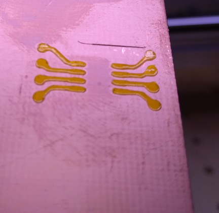

Поигрался немного с флюгерным ножом по бумаге, режет хорошо, после чего попробовал следующее.....
Собственно временное крепление + сам нож:
P_20171130_201616.jpg (14488 просмотров) <a class='original' href='./download/file.php?id=125717&mode=view' target=_blank>Загрузить оригинал (132.96 КБ)</a>
На текстолит наклеил термо-пленку, и прошелся по контуру проводников радио-схемы:
P_20171130_201628.jpg (14488 просмотров) <a class='original' href='./download/file.php?id=125718&mode=view' target=_blank>Загрузить оригинал (65.84 КБ)</a>
После удаления, пленки:
P_20171130_201848.jpg (14488 просмотров) <a class='original' href='./download/file.php?id=125719&mode=view' target=_blank>Загрузить оригинал (40.47 КБ)</a>
Т.к. это первый пробный раз, то за качеством не гнался, но реально можно получить и лучше результат :-)

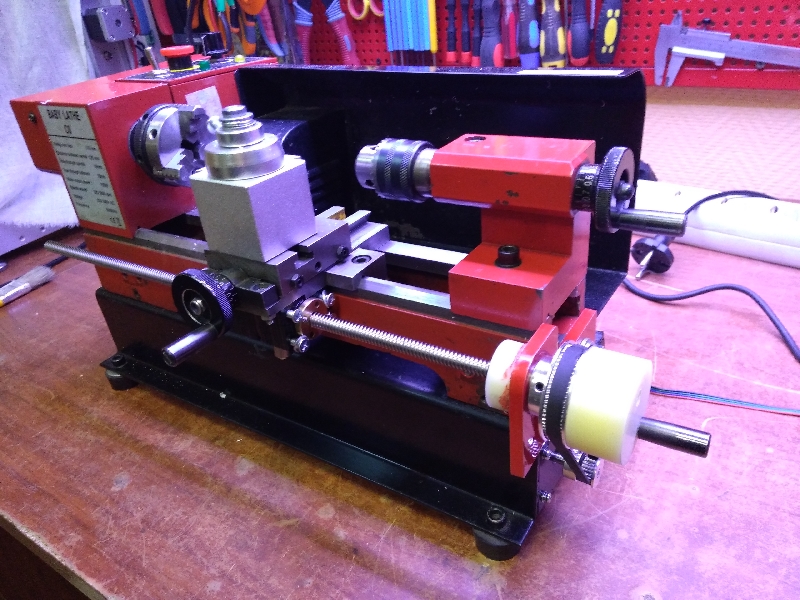

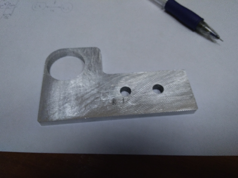

Понемногу переделываю свой минитокарник, используя алюминиевую шину для трансформаторов, сечением 6х60 :-) выточил детальку, не ожидал что получится вполне нормального качества:
1.jpg (14127 просмотров) <a class='original' href='./download/file.php?id=129842&mode=view' target=_blank>Загрузить оригинал (127.77 КБ)</a>
2.jpg (14127 просмотров) <a class='original' href='./download/file.php?id=129843&mode=view' target=_blank>Загрузить оригинал (270.29 КБ)</a>
Собрал всё вместе:
3.jpg (14127 просмотров) <a class='original' href='./download/file.php?id=129844&mode=view' target=_blank>Загрузить оригинал (289.72 КБ)</a>
4.jpg (14127 просмотров) <a class='original' href='./download/file.php?id=129845&mode=view' target=_blank>Загрузить оригинал (412.33 КБ)</a>
В последнее время всё чаще начал точить различные детальки, и решил автоматизировать немного процесс.
Добавил возможность показа координаты.
5.jpg (14127 просмотров) <a class='original' href='./download/file.php?id=129846&mode=view' target=_blank>Загрузить оригинал (408.21 КБ)</a>
И управления в ручном режиме, или с помощью шагового мотора.
Для управления использую вот такой джойстик, чем сильнее отклоняется тем быстрее движется:
6.jpg (14127 просмотров) <a class='original' href='./download/file.php?id=129847&mode=view' target=_blank>Загрузить оригинал (88.76 КБ)</a>
А вот так разместил внутри станка:
7.jpg (14127 просмотров) <a class='original' href='./download/file.php?id=129848&mode=view' target=_blank>Загрузить оригинал (376.24 КБ)</a>

Координату норм держит индикация? Энкодер соединен по принципу "как делать нельзя" :) движок бы с двусторонним валом и на жопу энкодер...

N1X писал(а):Координату норм держит индикация? Энкодер соединен по принципу "как делать нельзя" :) движок бы с двусторонним валом и на жопу энкодер...
Энкодер по плану у меня разместить вот тут:
2018-01-21_011856.jpg (14058 просмотров) <a class='original' href='./download/file.php?id=129897&mode=view' target=_blank>Загрузить оригинал (342.49 КБ)</a>
Соединив через муфту.
Но пока установил так, т.к. из-за долгого почтового пути (до меня с китая посылки по 2 месяца идут), заказанный ещё один энкодер для шпинделя придет не скоро.
Индикацию держит нормально, сигнал с него на удивление достаточно чистый был, без дребезгов :-)

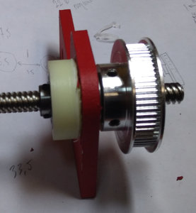

А как устроена подшипниковая опора винта? Какой энкодер на шпиндель планируется?
Re: Мои увлечения, и прочие штуки :-)
sas_75 писал(а):А как устроена подшипниковая опора винта?
Алюминиевая пластина к станку крепится на 2 болта:
2018-01-21_230616.jpg (13858 просмотров) <a class='original' href='./download/file.php?id=129954&mode=view' target=_blank>Загрузить оригинал (292.18 КБ)</a>
В неё вставляется втулка из капролона:
2018-01-21_230223.jpg (13858 просмотров) <a class='original' href='./download/file.php?id=129948&mode=view' target=_blank>Загрузить оригинал (387.55 КБ)</a>
С одной стороны используется подшипник вот от сюда:
2018-01-21_225954.jpg (13858 просмотров) <a class='original' href='./download/file.php?id=129952&mode=view' target=_blank>Загрузить оригинал (182.93 КБ)</a>
2018-01-21_230041.jpg (13858 просмотров) <a class='original' href='./download/file.php?id=129951&mode=view' target=_blank>Загрузить оригинал (276.58 КБ)</a>
С другой стороны вот такой подшипник:
2018-01-21_225918.jpg (13858 просмотров) <a class='original' href='./download/file.php?id=129953&mode=view' target=_blank>Загрузить оригинал (232.03 КБ)</a>
2018-01-21_230148.jpg (13858 просмотров) <a class='original' href='./download/file.php?id=129949&mode=view' target=_blank>Загрузить оригинал (197.82 КБ)</a>
А потом зубчатое колесо, что дает вот такую конструкцию:
2018-01-21_230106.jpg (13858 просмотров) <a class='original' href='./download/file.php?id=129950&mode=view' target=_blank>Загрузить оригинал (132.31 КБ)</a>
Вот такой бутерброд :-)
