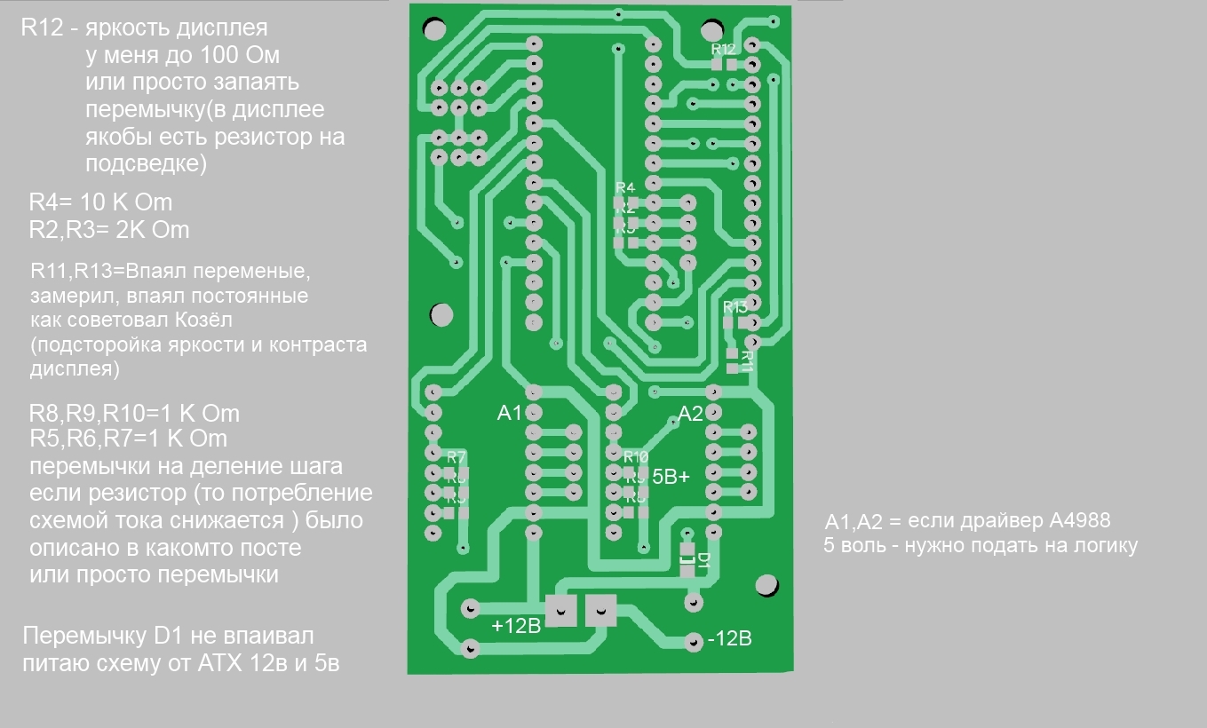

Скоро надеюсь получить последний стафф и уже начать сборку. Кстати о ней. Я в архивах не нашел принципиальной схемы или схемы самой платы с номиналами. Т.е. не подписано, какие должны быть конденцаторы, резисторы и пр.... :?
sergey27rus
Сообщения: 1129
Репутация: 730
Сообщение sergey27rus »
Если открыть файл в dip trace то там есть справа колонка, наиней есть все номинал. Но так конденсаторы 0,1мкФ, резистор подстроечный 10кОм.
Tytanham0n
Сообщения: 18
Зарегистрирован: 31 авг 2017, 17:00
Репутация: 13
Настоящее имя: Андрей Вадимович
Сообщение Tytanham0n »
grom писал(а):Джойстик, может быть и хорошо, но кнопки часто есть под рукой. Просто выпаяные с разных плат. А вот джой выпаять...ну может с телефона какого-то кнопочного. :D Поэтому выбор с кнопками вполне оправдан.
пользуйтесь на здоровье :D

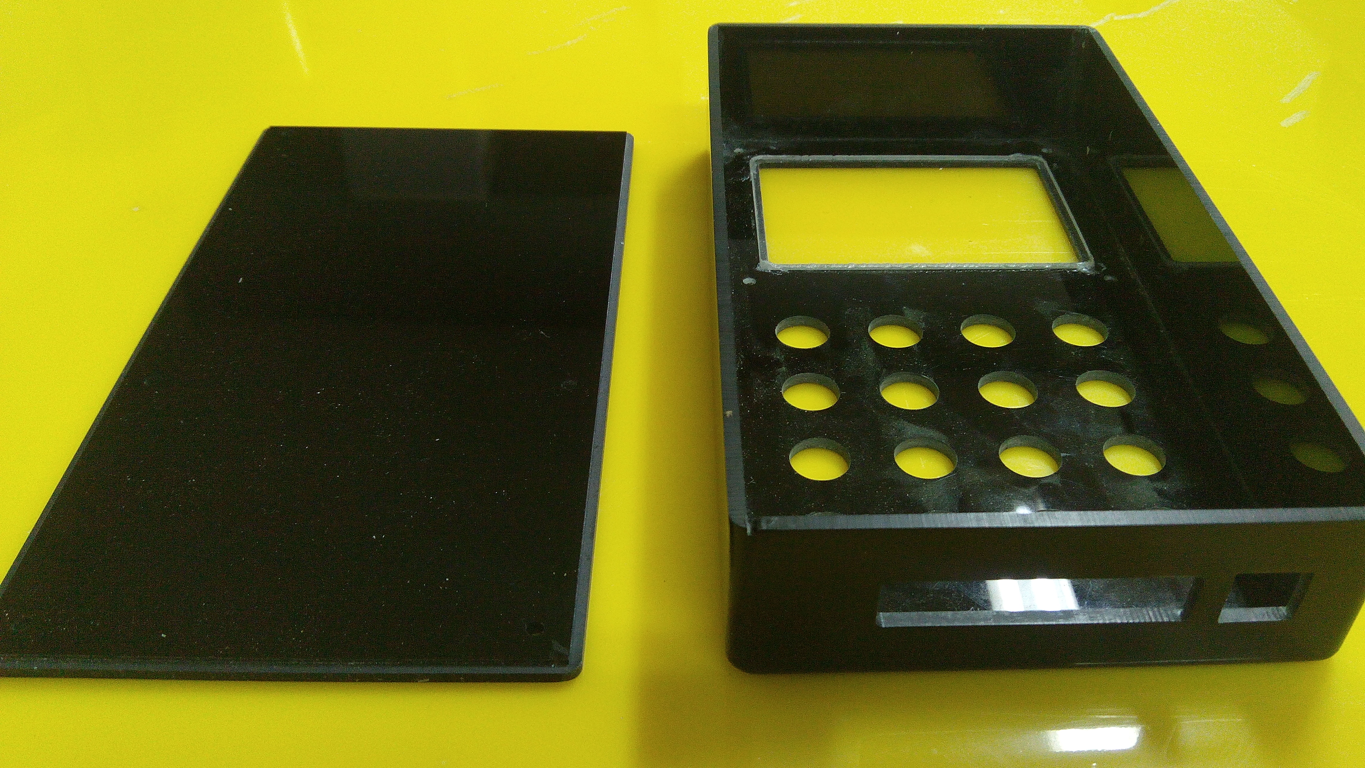

spryt
Сообщения: 90
Зарегистрирован: 21 май 2017, 20:02
Репутация: 89
Настоящее имя: Тимур
Сообщение spryt »
Сделал корпус для контроллера из черного акрила, склеен космофеном. Немного изменил чертеж Артура. Задняя крышка с пазом, вставляется на 0.5мм во внутрь. Шпильки для сборки придется делать из электрода, нарезав резьбу. Вместо подстроечника поставил перемычку.
IMG_20171110_204518.jpg (6605 просмотров) <a class='original' href='./download/file.php?id=124289&mode=view' target=_blank>Загрузить оригинал (3.45 МБ)</a>

Сообщение ArrSoft »
spryt писал(а):Сделал корпус для контроллера из черного акрила, склеен космофеном. Немного изменил чертеж Артура. Задняя крышка с пазом, вставляется на 0.5мм во внутрь. Шпильки для сборки придется делать из электрода, нарезав резьбу. Вместо подстроечника поставил перемычку.
кнопки подписывать будете?

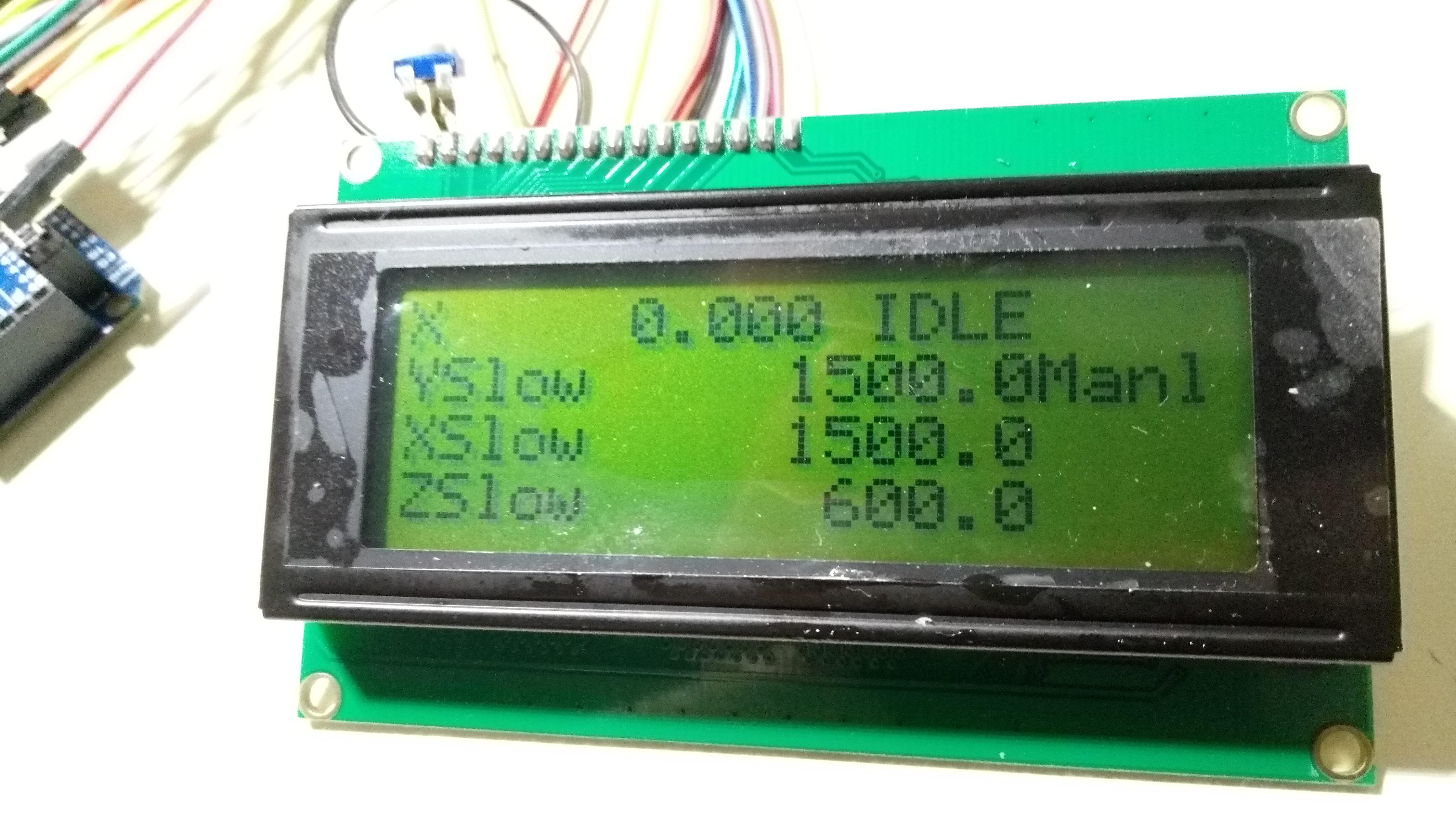

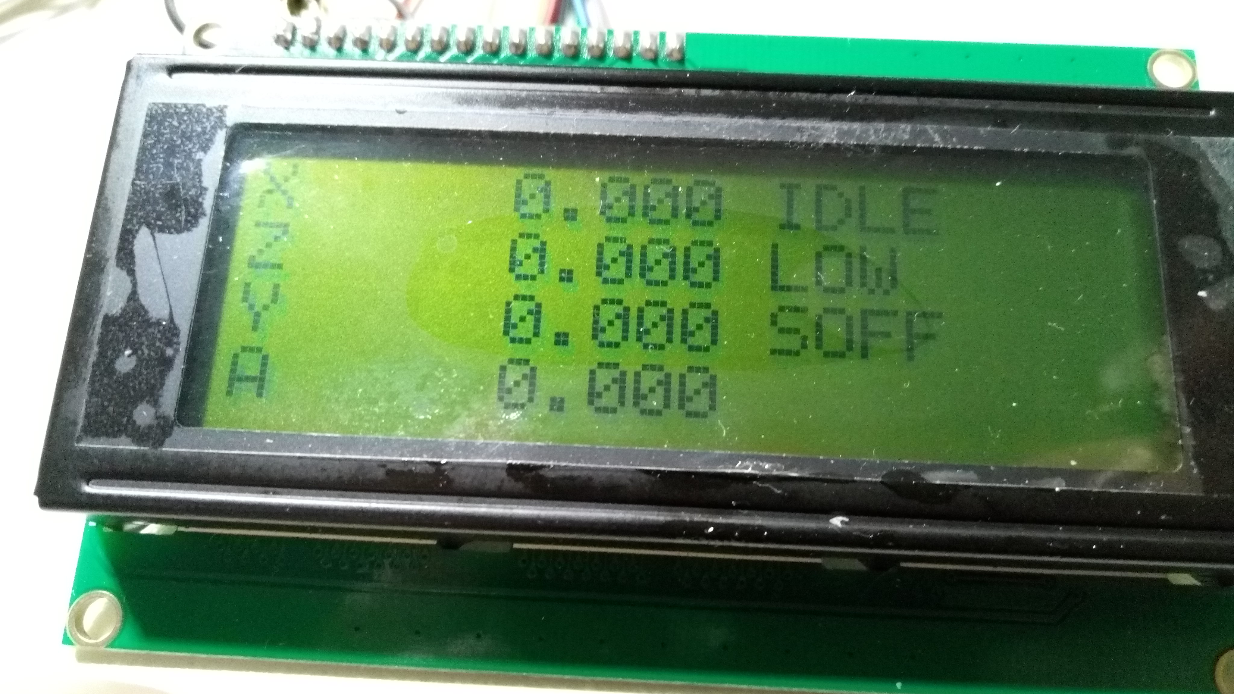

Подключил дисплей 2004А для проверки. Спасибо :good:
Но ошибку высвечивает между строк, при включении настройки осей, одна из них остается в первой строчки.
2017-11-12 02-20-32.JPG (6497 просмотров) <a class='original' href='./download/file.php?id=124359&mode=view' target=_blank>Загрузить оригинал (1.42 МБ)</a>
2017-11-12 02-20-44.JPG (6497 просмотров) <a class='original' href='./download/file.php?id=124360&mode=view' target=_blank>Загрузить оригинал (1.29 МБ)</a>
2017-11-12 02-27-09.JPG (6497 просмотров) <a class='original' href='./download/file.php?id=124361&mode=view' target=_blank>Загрузить оригинал (1.31 МБ)</a>
2017-11-12 02-28-02.JPG (6497 просмотров) <a class='original' href='./download/file.php?id=124362&mode=view' target=_blank>Загрузить оригинал (1.19 МБ)</a>
spryt
Сообщения: 90
Репутация: 89
Сообщение spryt »
ArrSoft писал(а):кнопки подписывать будете?
Единственный вариант: закрасить краской выгравированное лазером. Еще не пробовал.
Козёл
Сообщения: 252
Репутация: 482
Настоящее имя: Артурио
Откуда: Бишкек
Сообщение Козёл »
sergey27rus писал(а):Подключил дисплей 2004А для проверки. Спасибо :good:
Надеюсь еще не отключили? Забыл в прошивке указать что символов 20, а не 16. Так же поправил номера строк.
2004.hex.txt
(87.96 КБ) 1191 скачивание

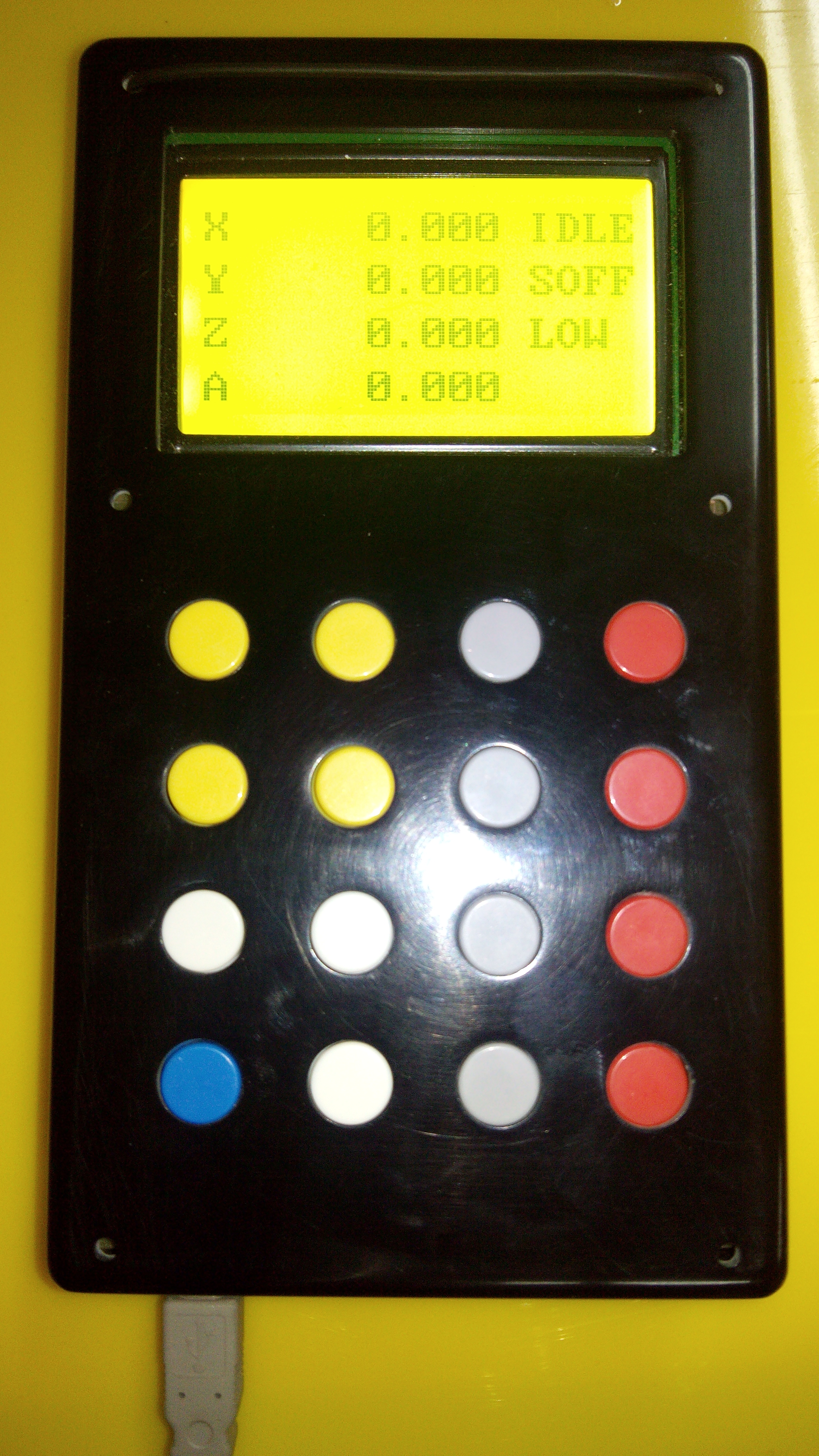

Спасибо!Я про это читал, а для Арткама получается нет решений? Я просто на Арткаме сижу, aspire не устанавливал даже.
Andrey_Pavkin
Сообщения: 211
Репутация: 293
Настоящее имя: Andrey
Сообщение Andrey_Pavkin »
ASPtr писал(а):
Andrey_Pavkin писал(а):Создание кода в Inkscape для нашего контроллера, выдает ошибку не M3 , M5 , а на gcode : G2 и G3 (пример - J-123.0).
В свое время время написал небольшую утилитку для перевода круговой интерполяции в линейную. Тестировалось на коде из Inkscape.
На вход скармливаете "nc" файл, на выходе - в директории исходного файла, модифицированный файл с добавкой "G01".
Написано на VB6, для работы могут понадобиться компоненты из этой темы.
As is.
Вложение G02.rar больше недоступно
Re: Автономный контроллер для самодельного лазерного гравера #548
Спасибо , всё работает нормально, проверил на контроллере для лазера, нужно только удалить в первой и последней строке "%".
Плагин для создания G-code в программе Inkscape 9.1
http://micronc.ru/postp/plugin_inkscape.zip
IMG_20171112_095549.jpg (6393 просмотра) <a class='original' href='./download/file.php?id=124419&mode=view' target=_blank>Загрузить оригинал (890.7 КБ)</a>
